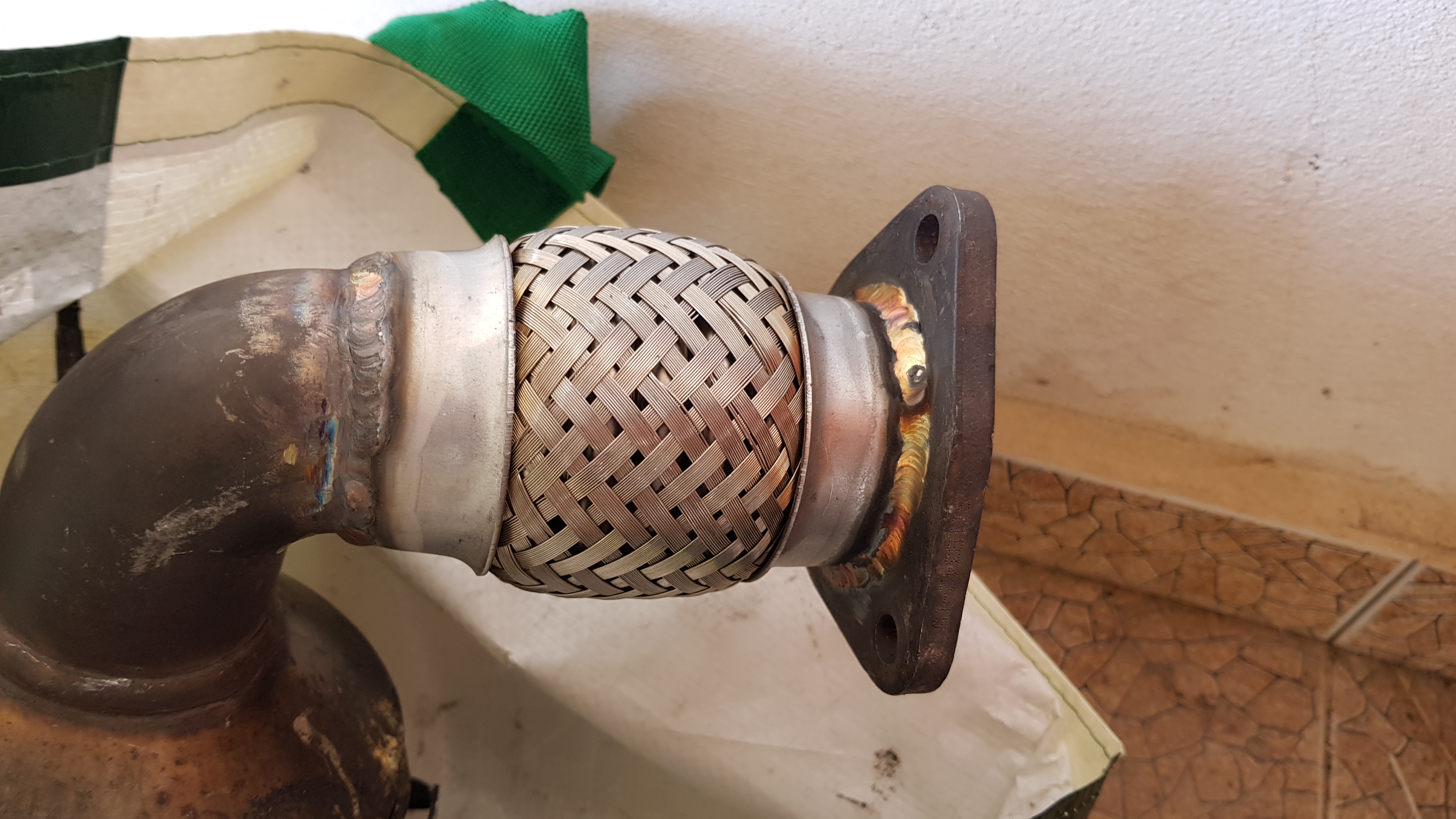

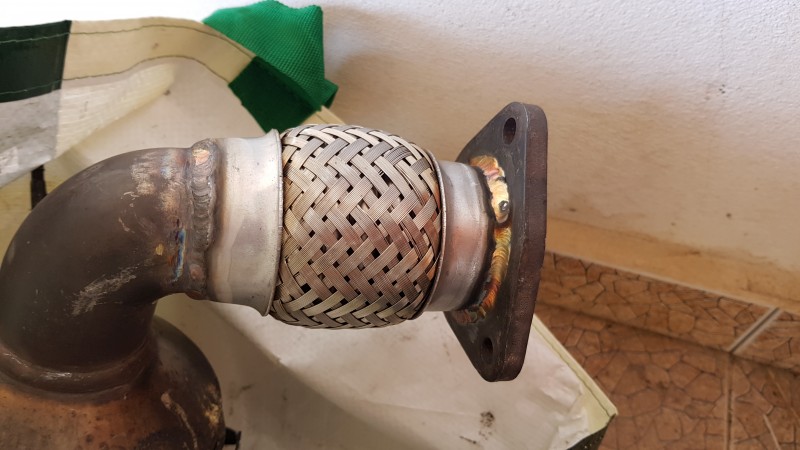

También aproveché a que estaba desmontado el catalizador para reparar flexible soldando...y quedó perfecto!

En cuanto al comentario de rota, esa posibilidad ya la tengo contemplada y creo que es la que tiene más fuerza, el motivo: que antes de llevar el coche a que le arreglasen el servo, el turbo derecho, que es el que ha gripado silbaba, y como tuvieron el coche unas 3 semanas parado supongo que furaría aceite y al arrancarlo nuevamente para probarlo petó el motor. ...pero lo dicho...eso ya no importa!!!!
