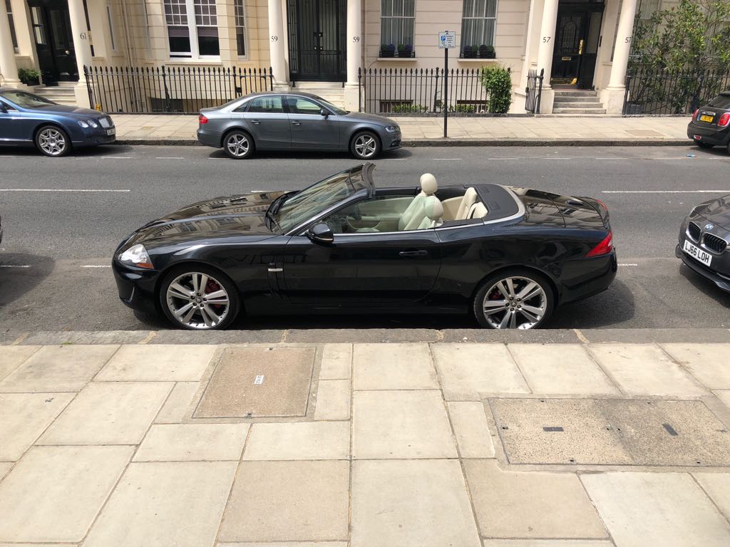

Hoy me compré por fin el coche. Un XK 5.0 del 2009 descapotable. Creo que me salío bien de precio, 17.800 libras, algo menos de 20 mil euros. Está muy bien terminado. Os adjunto una foto. Aquí la verdad es que en Inglaterra los cuidan muy bien. El papeleo fue más sencillo de lo que me esperaba. Ahora me queda hacerlo en España.... Si tenéis alguna duda de sobre como funcionan las cosas por aquí no dudeis en preguntarme.
