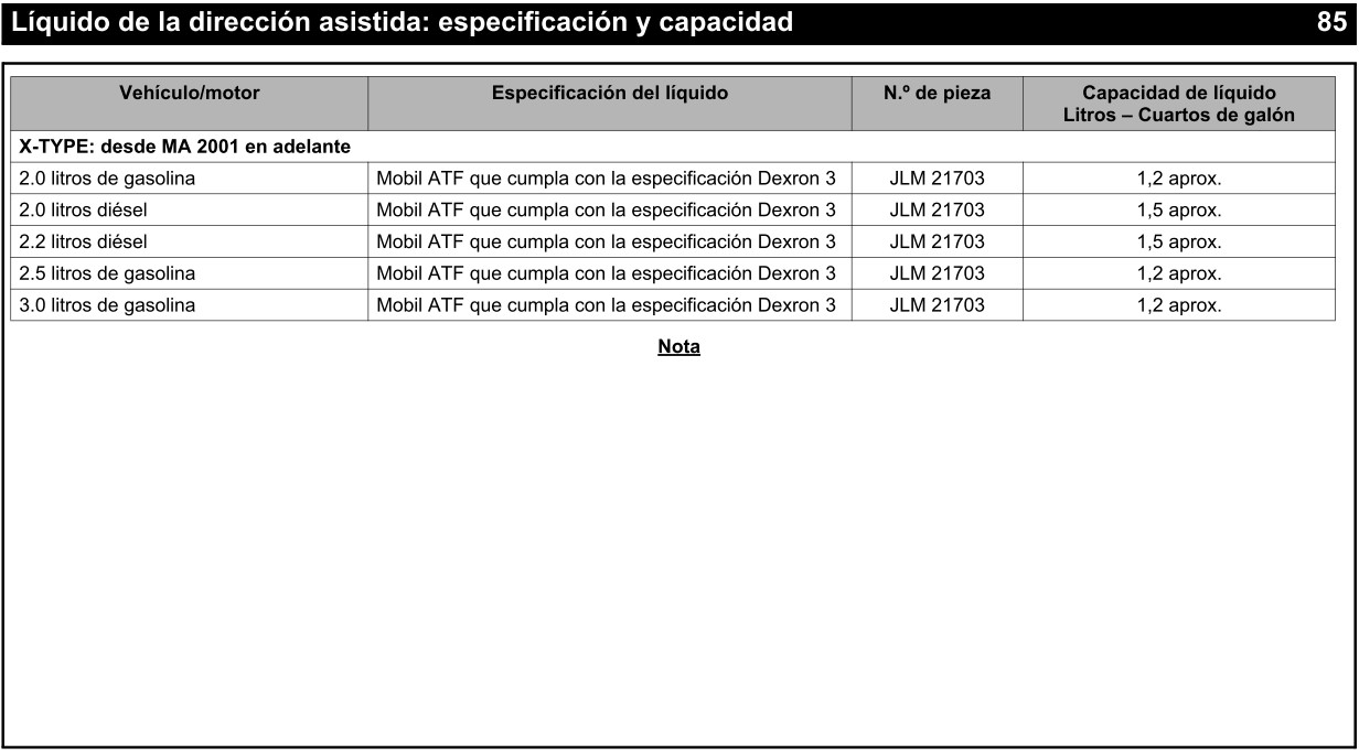

No tengo claro el tipo de aceite que lleva el Jaguar X-type 3.0 para la dirección asistida. Es un Dexron III del rojo?

Segun el manual de especificaciones d evehículos Jaguar (que los he subido a este foro y está disponible para su descarga), usa Dexron 3.

Ok.
Muchas gracias Javier
