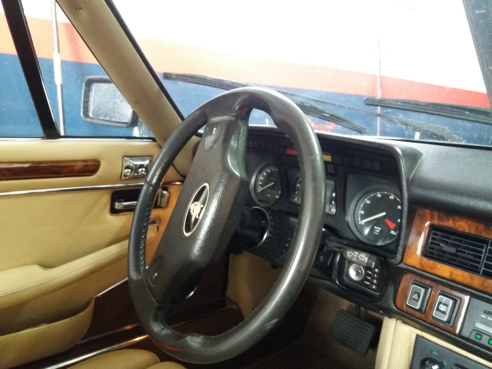

Hola a todo el foro. Os presento mi Xjs V12 de 1988. Lo acabo de comprar en Sabadell y ya está en Galicia. En principio, el coche, está para andar. ITV pasada y todo en orden. Ahora mismo está en un taller, voy a cambiarle correas, manguitos, rodamientos, aceites y todo lo básico que pueda hacerle.
Pongo unas fotos de cuando lo tenían a la venta.
Iré contando las evoluciones, y pondré muchas más fotos.
Un saludo y gracias por la acogida.

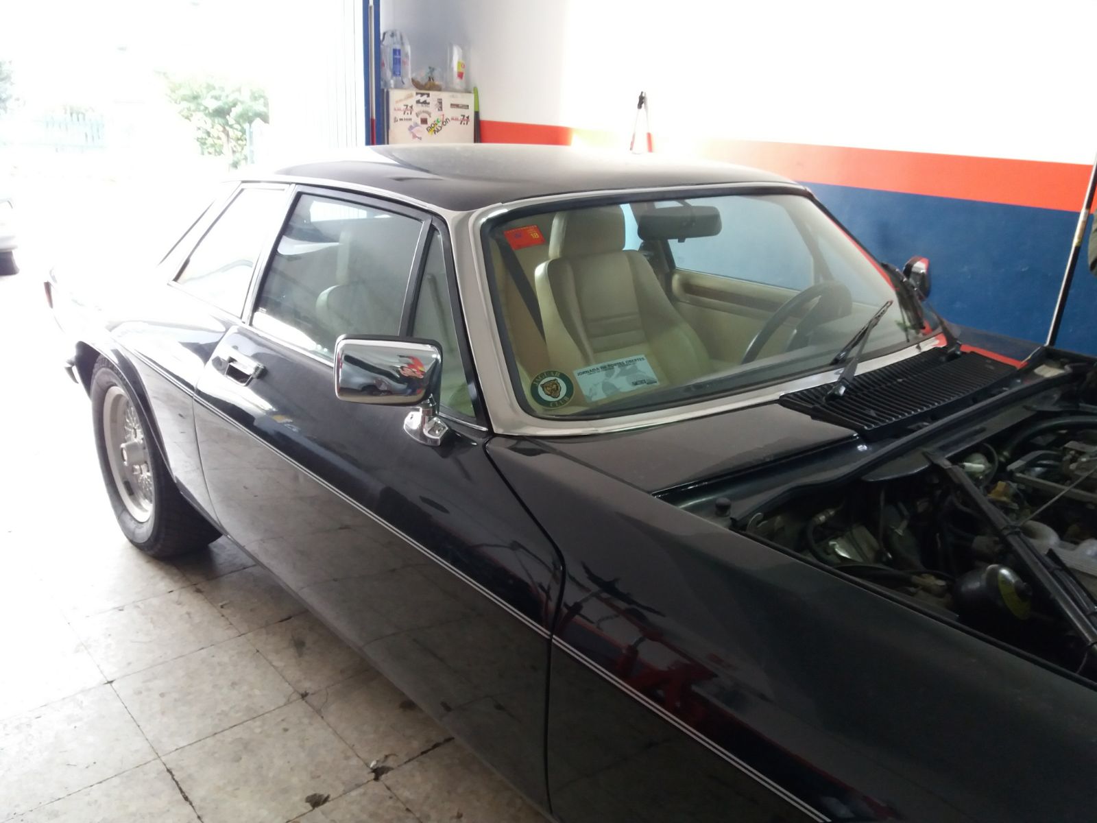

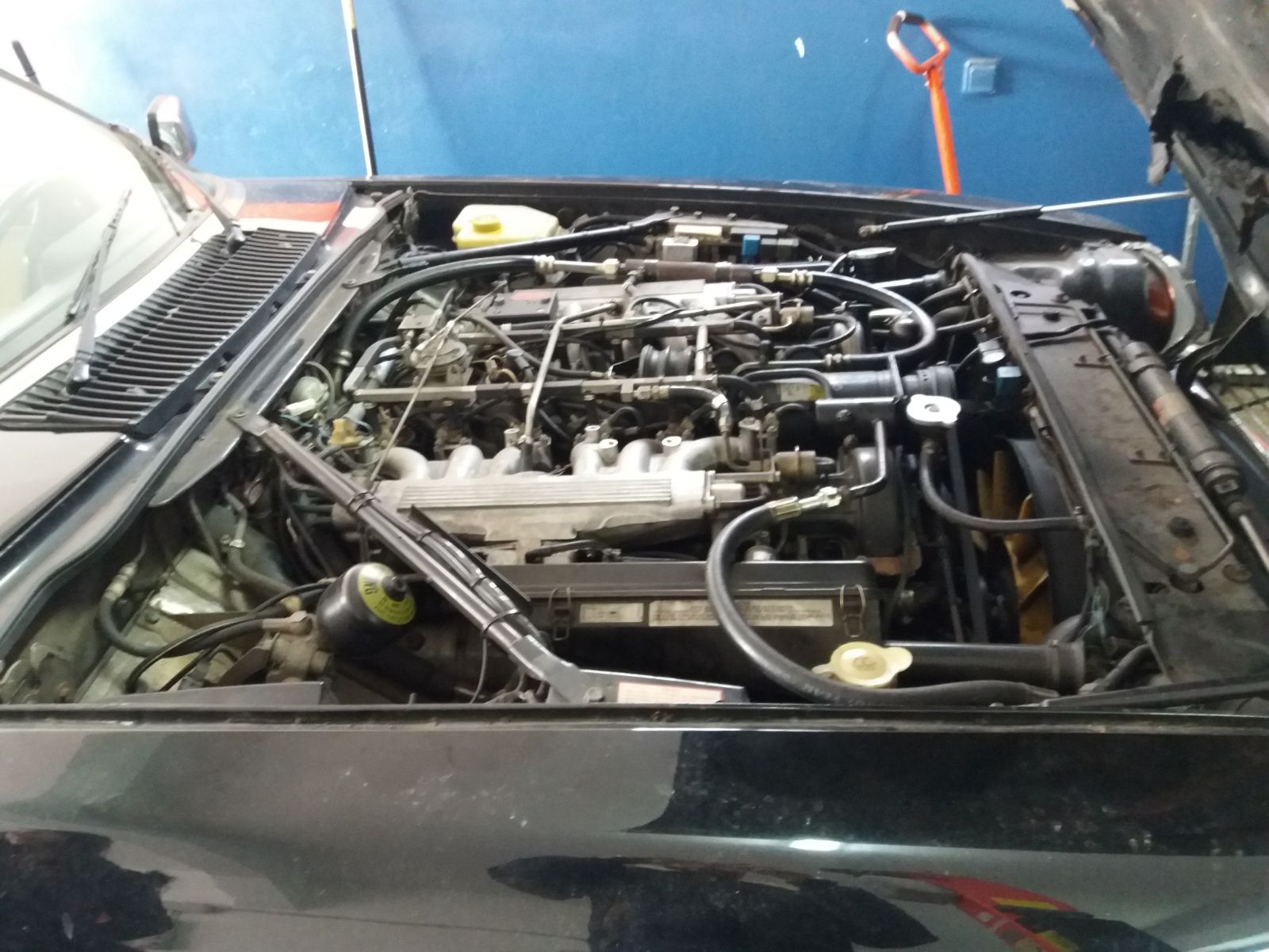

Hola de nuevo, pongo cuatro fotos ya en el taller.
ya vendrán las fotos buenas. Estas son con el móvil a discreción.

Por las fotos parece que llevas el encendido LUCAS y es evidente que sí lleva el ABS de ATE
¿Se te enciende la luz del ABS o la luz roja de los frenos cuando comienzas a frenar?
Como dice Luis muy importante cambiar el líquido de frenos por un DOT 4 de la mejor calidad
Ojo al procedimiento para sangrar los bombines atendiendo al funcionamiento de la bomba eléctrica que carga la bola del ABS

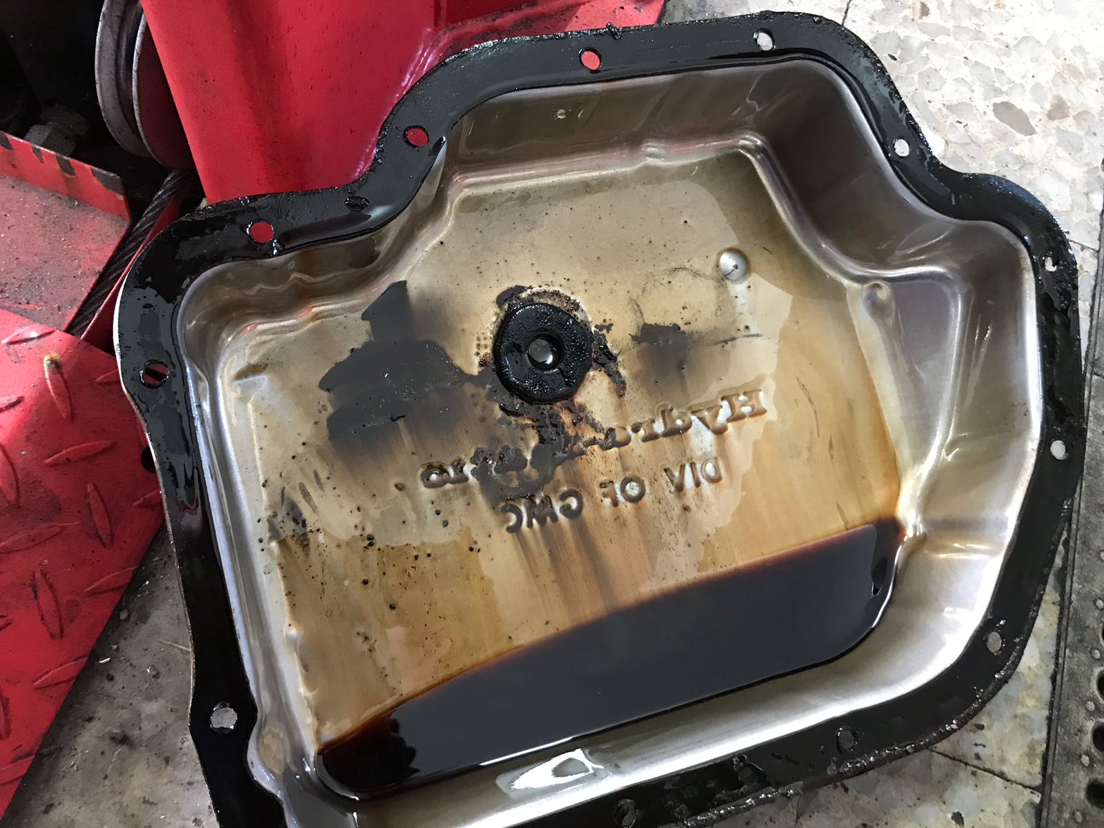

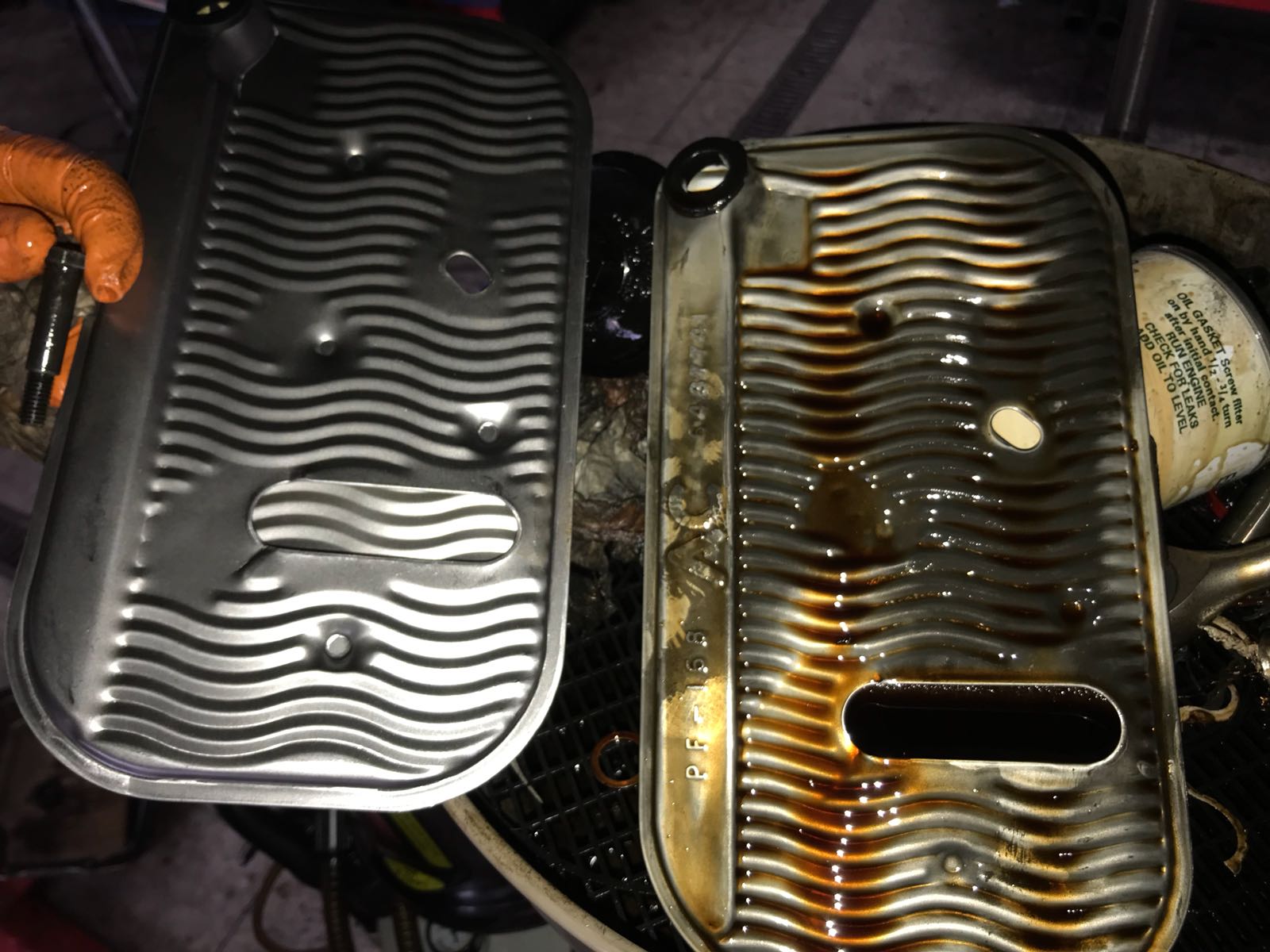

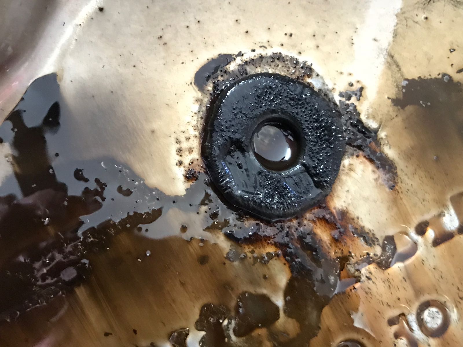

Fotos que me va pasando el mecánico:
El escape está muy picado. Uno nuevo en camino. Interior de la caja de cambios y filtro.

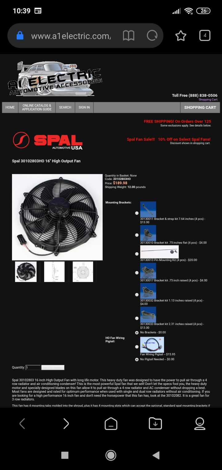

El otro día, después de una pequeña vuelta, el coche me aparece con una fuga de anticongelante. Descubro que salió por el sobrante, debido a un calentón. En el cuadro la temperatura no se disparó, pero si sobrepasó algo la letra N....
Todo esto porque no se activa el ventilador del radiador.... Me falta por ver si es simplemente del termostato o del viscoso u otro elemento.
Mirando en foros, se repite mucho la problemática del viscoso.... Y una de las soluciones es poner un ventilador eléctrico....
Alguien del foro ha hecho ésto?
Alguna recomendación?
Un saludo a todos.....

Re: MI XJS V12
Este sería el Kit de cambio a eléctrico..... Pero está en USA....A ver si lo encuentro en España.

Hola
Ya puestos, sugiero consideres los electroventiladores Johnson Electric, es el titular de la marca GATE, que son los que empezó a montar Jaguar durante la época FORD (también los monta Mercedes). Sugiero montes los 2 ventiladores de tecnología BLDC (sin escobillas para que nunca tengas que realizar mantenimiento). La activación requeriría de una pequeña electrónica que transformase la temperatura del motor en el ciclo de trabajo (ancho del pulso PWM) para gobernar la velocidad a la que gira. Serían electroventiladores de los gordos (400W).
https://www.johnsonelectric.com/en/feat ... in-cooling
En este artículo abordé la sustitución del electroventilador de mi S-Type, puede que te sirva de ayuda.
www.forojaguar.com/foro/download/file.p ... b1ca2bf7a2

Lo que voy a decir ahora quizá pueda parecer a priori una estupidez, pero yo no lo descartaría.
Entiendo muy bien tu preocupación por la refrigeración, porqué en este motor concretamente un calentón inesperado puede enviar el motor al carajo. Yo tengo un seis en línea, y mi máxima preocupación al comprarlo fue precisamente dejar el sistema de refrigeración como nuevo.
Tambien entiendo perfectamente tu preocupación por encontrar el taller adecuado porqué estos motores no los puede tocar cualquiera.
Lamentablemente Luis de Car Country está ya jubilado porqué pocos hay que conozcan estos coches como el. Pero en Barcelona, justo al lado del Camp Nou, tenemos Motor Sport Mendieta, que también son expertos en Jaguars clásicos y conocen tu coche como la palma de su mano. Con relativa frecuencia les traen coches como el tuyo en camión directamente de Francia o Alemania.
Soy consciente de que transportar tu XJS en camión hasta Barcelona tiene su coste, pero te aseguras de que lo van a tocar manos expertas que saben perfectamente lo que hacen. Como ellos mismos me han dicho muchas veces, lo que mas trabajo les da en estos V12 y lo que mas hace subir la factura es tener que reparar las chapuzas de mecánicos anteriores que no tenian ni idea de con lo que estaban tratando.
En fin, es solo una sugerencia.
