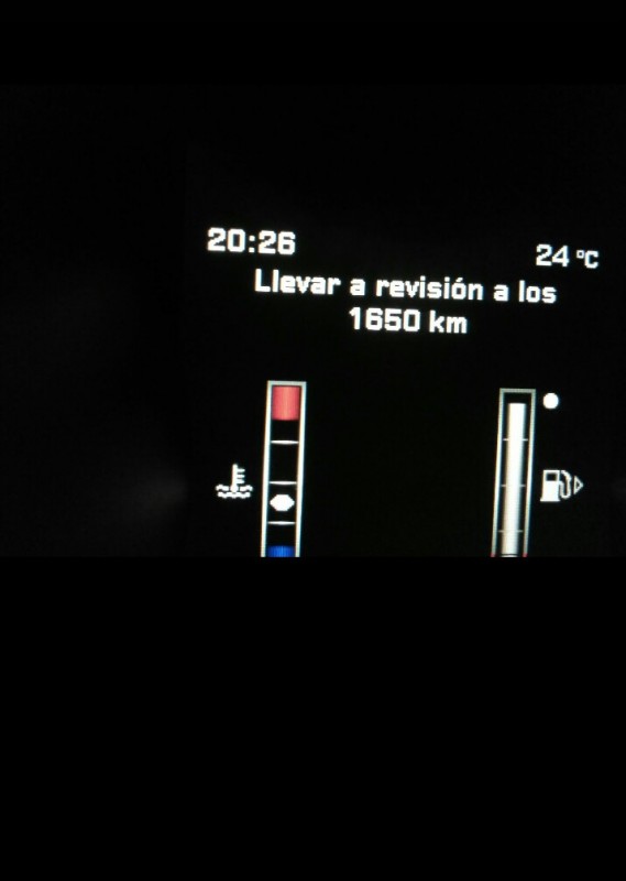

Yo compré este verano un XE Prestige Auto 2.0d en Alemania. Con 1.500 km y como "segunda mano", era un coche que había estado en una exposición en Düsseldorf y que allí denominan "de gerencia" (no como aen España que como "gerencia" pretenden pasar coches de 2 años y más y con 30.000 km ...). Por cierto, no entiendo cómo pueden catalogar como "segunda mano" coches así, con 1.500 km...en Alemania, claro, parece que tienen una legislación diferente al respecto. Pero bueno, mejor para mí. El coche pasó por los pertinentes trámites en Alemania y España, revisiones de industria, impuestos, matriculación española, etc.
El precio...una ganga, y por el mismo precio estuve dudando entre el gato y un BMW 520d GT con parecido estado y kilometraje (o sea, nuevo). Creo que elegí bien, muy satisfecho con la estética del elegante XE rojo y -confieso que sorprendido-, de cómo anda el Jaguar. Mi otro coche es otro BMW 520d que ya tiene algunos años, y pensé que no tendría tantas prestaciones-seguridad-comodidad, pero...me equivoqué :)
Actualmente lleva 5.600 km, y ayer por primera vez se encendió un anuncio en el cuadro de mandos que me decía: "REVISION A LOS 3.100 KM". Yo entendí que la traducción sería defectuosa y la original (hoy pondré el cuadro de mandos en el inglés original para comprobarlo si repite el anuncio) debía decir "dentro de 3100 km." No lo sé todavía. El coche es alemán, incluso en la configuración de los pulsadores de Taller/Emergencias y On Connect se identifica el coche como alemán.
A alguien se le ha encendido este aviso de revision?

Muy raro
A mi me empezó ese mensaje de revisión a los 3.000km etc cuando iba por 31.000km y el coche las pasa a los 34.000

A mi sí me paso, pero cuándo daba el contacto salía un pequeño mensaje con los kilómetros que quedaban para revisión en la parte superior del cuadro. Enseguida se quita seguro que no lo has visto.
Re: Km revisión
Publicado: 11 Nov 2017 19:59
por Pacopil
Esto me salía cada vez que daba el contacto

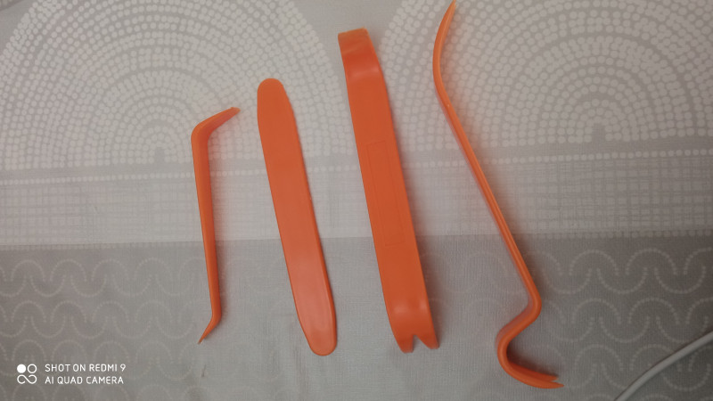

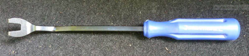

Lo más que puedo llegar a realizar en estos momentos es este Pdf relativo al cambio del filtro del habitáculo y con muchos sudores. Esto no quita para que en las siguientes actuaciones que realice intentaré documentarlas de tal manera que sean de interés para todos.
Cambio Filtro del Habitaculo Jaguar XE.pdf
Filtro Habitaculo
Filtro Habitaculo
(956.29 KiB) Descargado 332 veces
Herramienta Tapa
Herramienta Tapa
Herramienta Clips
Herramienta Clips
