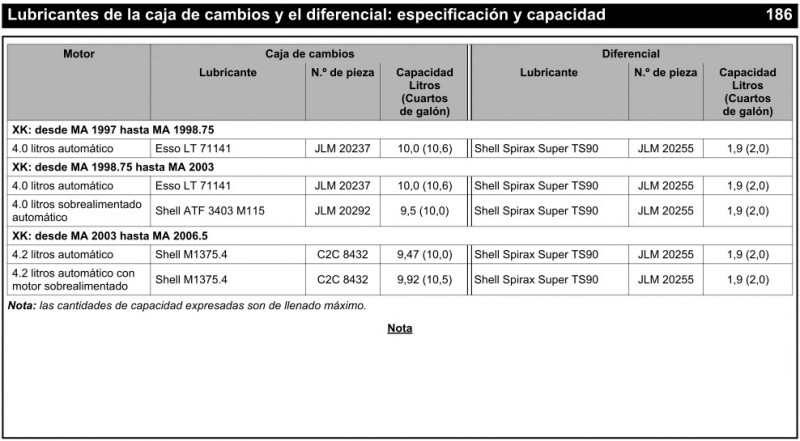

Voy a sustituir el aceite del diferencial de mi XK8 del 2000 y estoy con un lío que no me aclaro..
Por lo que veo en el manual, el recomendado por la Jaguar es el Shell Spirax Super TS90, pero éste ya no es posible encontrarlo.
Por lo que veo en vuestras recomendaciones pudiera valer el aceite 75W90, o 80W90...pero no sé cuál de los dos es el + recomendable?
Y para más lío en el buscador de lubricantes de Motul, para el modelo y año de mi xk8 recomienda el MOTUL 90 PA SAE 90, mientras que en el foro veo recomendado el
Motul Gear 300 75w90... ¿Cuál debo comprar??
Por otro lado está claro que para la caja de cambios de mi coche lo recomendado es el esso ATF Lt 71141, o el lifeguard 5... yo he comprado la Mobil ATF Lt 71141... es lo mismo... no???
GRACIAS Y FELIZ VERANO!!

El que tienes que poner (que es mismo para XJ, XK, S-Type) es el Castrol Syntrax Limited Slip 75w140 - Capacidad : 1 Litro
Lo puedes comprar en www.pidenosaceite.com
