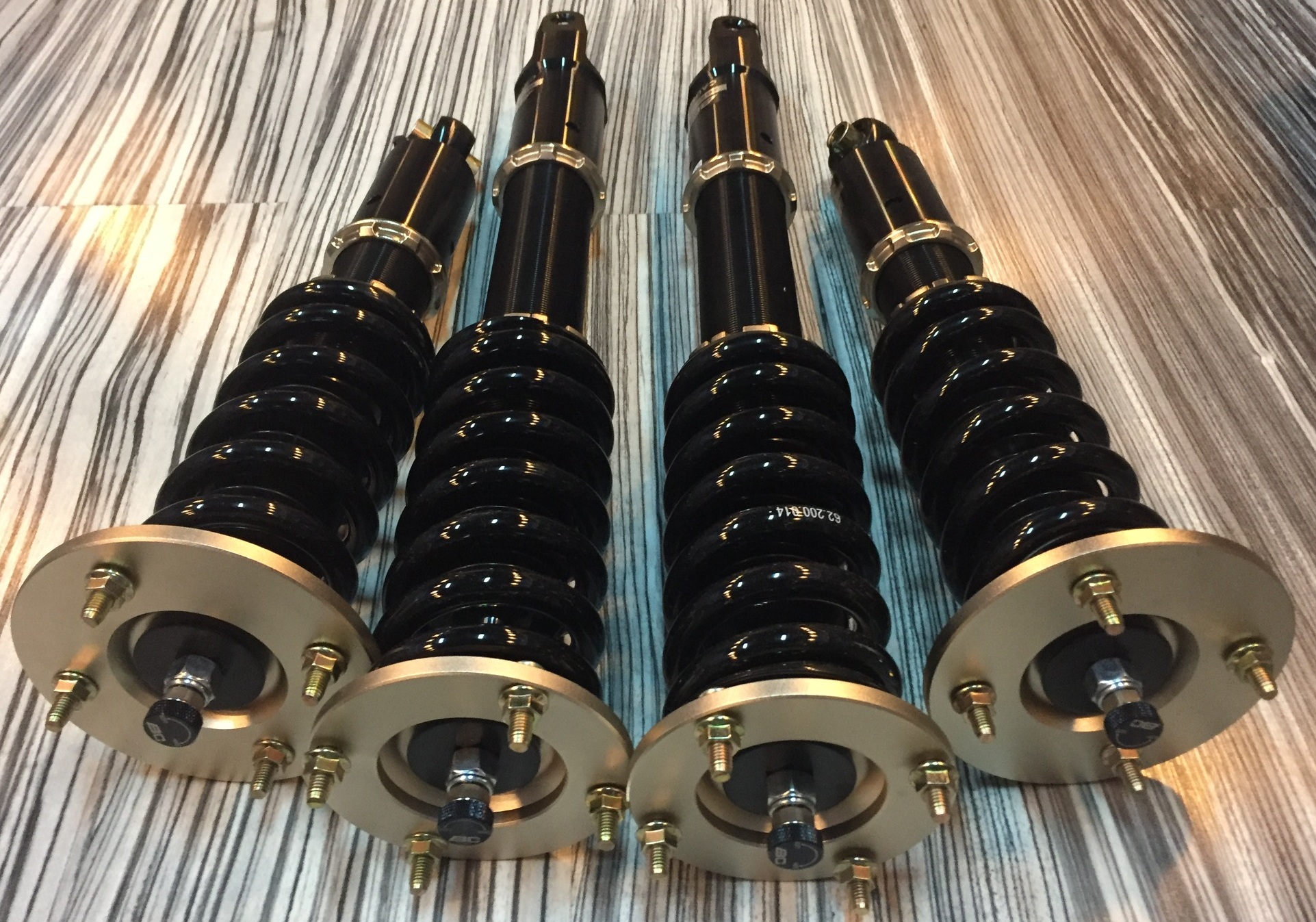

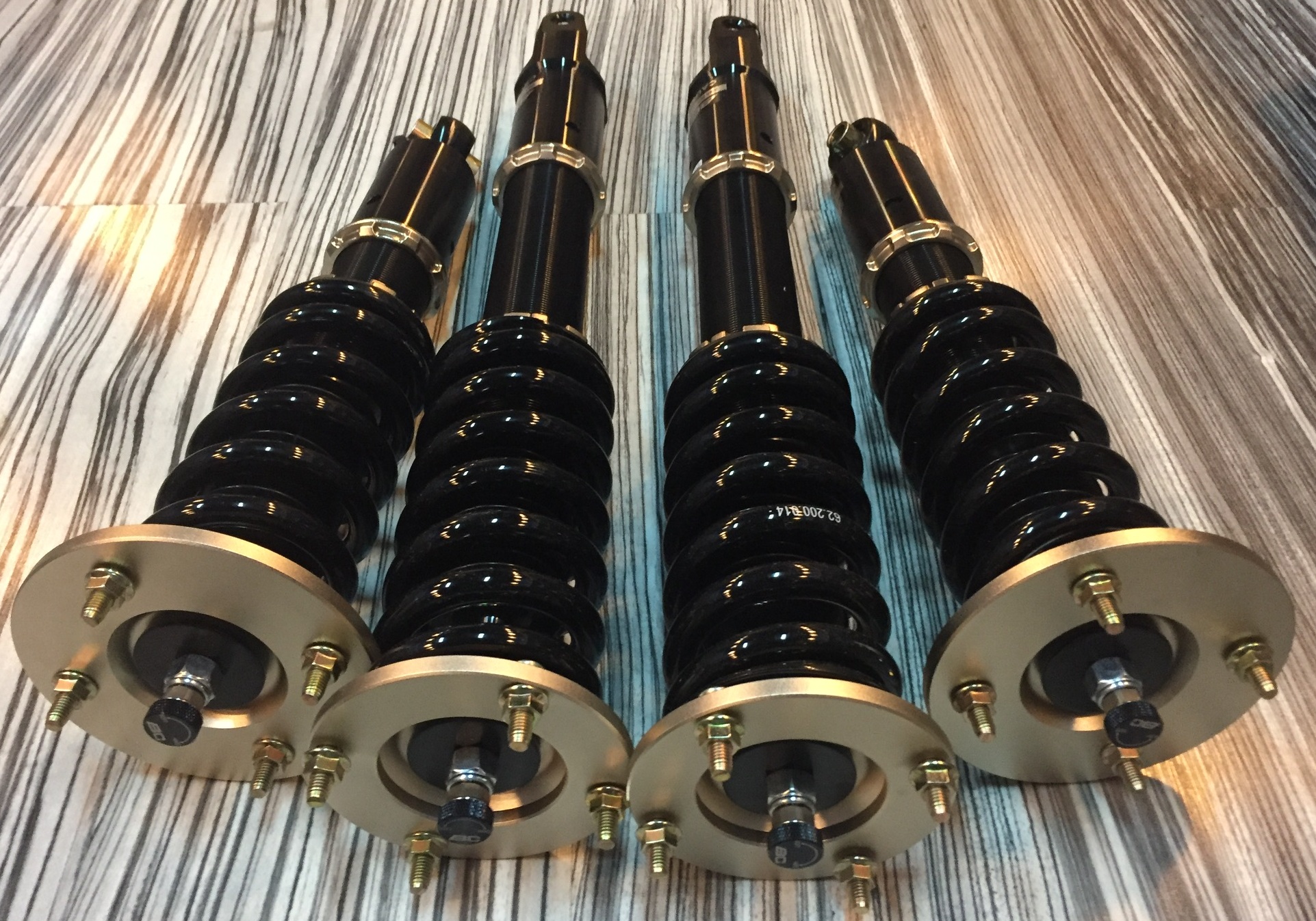

Al distribuidor los de BBsport les acaba de llegar los coilover a ver si este fin de semana consigo tenerlos montados.
Os adjunto foto. Ahí ya se vé el sistema roscado para la regulación en altura el muelle incorporado con su regulación de precarga y el botón roscado para regular compresión extensión del amortiguador

ATENCIÓN
Pongo este comentario pues acabo de solventar el intrusismo excesivo de los controles de tracción y estabilidad.
Por lo que a partir de ahora espero que con la solución que comento ya no vuelva a aparecer.
Por lo visto lo que sucedía es que al llevar la misma dureza en el eje delantero y trasero, que aparentemente es como debe ir para estar equilibrado, pues no iba desequilibrado. Para ir equilibrado el coche debe llevar menos presión en el eje trasero que en el delantero (de la capacidad total del amortiguador), tocas eso y problema de intrusismo solventado. Además lo he probado con neumáticos a 2.6 zona alta de presión (Mínima fabricante 2.2 máxima fabricante 2.6). Hasta ahora y excepto los primeros comentarios de 1/30, (que fueron también a 2,6) estaba en 2.4 pues había algo menos exceso de intervención a 2,4 que ha 2,6
De momento he probado con 12 puntos delante y 9 detrás (el coche es propulsión por tanto es el eje trasero desde donde empuja donde debe llevar algo menos de dureza). De este modo yo diría que entre el 90 y el 100% de exceso de intrusismo de los controles de estabilidad y tracción desaparece. Adicional mente desde el punto de vista de "agarre" lo sientes más cercano a como si llevases 12 delante y detrás, pero en confort ocurre lo contrario esto es se nota más cercano a 9 esto es ligeramente más confortable y muy similar a llevar 9 delante y detrás.
Por lo tanto lo único que empeñaba el resultado gral. ha sido resuelto y encima con una pequeña derivada favorable.
- Nadie Ulises
- A tope...
- Mensajes: 1226
- Ubicación: Barcelona
Re: Suspensión deportiva SType-XJ-XK-XF-XE
Hola a todos creo que ya voy a poder dar por acabado el largo test de la suspensión deportiva BC RACING con este Post.
Finalmente el tema del intrusismo de los controles era por un desequilibrio del los amortiguadores ya detectado en septiembre y corregido. Pero además resulta que cambie el liquido de frenos el mismo día que puse los amortiguadores y puse un Dot 4 normal y no hay que poner un Dot 4 Clase 6. Resulta que esto influye en el comportamiento incorrecto de los controles electrónicos (estabilidad, reparto frenada.... etc todo lo que utilice las pastillas de freno) una vez realizado también el cambio del líquido de freno los comportamientos de intrusismo residuales que aún aparecían en alguna circunstancia han desaparecido. He abierto un post sobre liquido de frenos específico.
http://www.forojaguar.com/foro/viewtopi ... c43#p78500
Recordemos que bajando la presión a 2,5 ya se nota una mejora adicional de confort en cualquier situación, por lo que esta amortiguación es un poco más sensible que la de serie a cambios de presión de neumáticos. (no recomendable en circuito salvo que haga calor entonces si).
Finalmente ya he probado el coche con 30 de presión sobre 30 (el máximo delante) y 26 detrás. Recordemos debe llevar menos detrás que delante.
He realizado recorrido de carretera y en circuito en Calafat unas 13 vueltas con 24 delante 20 detrás y otras tantas con 30 delante 26 detrás.
El comportamiento en circuito teniendo en cuenta que es una berlina de Turismo es bastante razonable en las vueltas realizadas con 24/20 la amortiguación se quedaba un pelín justa para la exigencia del trazado (16 curvas en 3250 metros) con la configuración 30/26 el coche mantiene un muy buen equilibrio y responde muy correctamente incluso en las dobles curvas izquierda derecha manteniendo un gran confort dentro del circuito, insisto hablamos de una berlina metida en un circuito no de un coche especial por lo que el aspecto estabilidad agarre es satisfactorio si uno desea un dia meterse a dar unas vueltas en circuito.
En carretera ir con la 30/26 es excesiva, se puede ir he hecho unos 500 km, pero el coche es duro en exceso, si el firme esta bien es más que aceptable notas la dureza se notan los rebotes pero es aceptable si el firme se degrada tampoco es demasiado problema duro pero aceptable, teniendo por aceptable una suspensión dura de verdad (ojo aceptable pero yo no lo aconsejo para el día a día) El asunto empeora significativamente cuando aparecen las irregularidades y baches no por deterioro del asfalto sino por asfalto algo hundido y luego algo más alto, con el 20/18 eso lo absorbe bastante bien pero no con 30/26 sin llegar al extremo de esas suspensiones tan duras que te hacen temblar los dientes o que en más de 100km salgas baldado, no llega a tal extremo pero si que las recuerda, pero insisto sin llegar a esos extremos. En conclusión los niveles cercanos a 30 o 30 son desaconsejados para la carretera pero necesarios si lo metes en un circuito.
También he realizado pruebas de equilibrio confort agarre en las que se trataba de mantener el máximo confort posible mejorando el agarre. Aquí la idea es que debíamos estar en confort igual a como es de serie o muy muy cerca, no se podía perder nada en confort que no fueran leves matices.
Pues bien después de hacer unos 2500 km con diferentes configuraciones y diferentes carreteras mi opinión (en modo "confort") para mi las dos mejores son 6 delante 2 detras u 8 y 4. Estas dos opciones consiguen mantenerse en un rango de confort si la de serie es 100 puntos entre 102 y 97 para la primera y 102 y 95 la segunda con mejoras ambas muy significativas en el agarre, estabilidad y respuesta del gato.
Os dejo en mi opinión un resumen de configuraciones después de unos 20 cambios y más de 7000 km en muchas situaciones diferentes.
RESUMEN DE CONFIGURACIONES
Situación Configuración en puntos de dureza Confort respuesta
Día a día 2 delante mínimo detrás ligeramente mejor que de serie Agarre estabilidad claramente superior al de serie
Día a día (recomendado) 6 delante 2 detrás Igual que serie matices inferiores Mejora en agarre sobre anterior sobre todo al limite
(o variación 8/4) ya permite conducción claramente deportiva
Día a día Sport 12 delante 9 u 8 detrás Perdidas de confort leves en cualquier circunstancia Mejora en agarre en especial en contra curvas
Día a día SPort + 20/22 delante 17/18 detrás Confort todavía bueno pero se nota la perdida En carretera es IMPRESIONANTE
No recomiendo más de 24 delante 20 detrás en carreteras pues la perdida de confort sin ser dramática se acentúa en exceso
Circuito Delante el Máximo 30 detrás 26/27 . El confort para ser en circuito es muy bueno. La imprescindible para llevar un equilibrio Directamente usar esta, menos no es la ideal para llevar bien el coche en circuito.
RECORDAD que estos amortiguadores tipo COIL OVER permiten ajuste de altura y en el caso de nuestro gato permite subirlo hasta unos 5/7mm y bajarlo hasta 50mm eso si requiere de homologación.
Espero que mis apreciaciones os hayan apartado y os sean interesantes para concluir RECOMIENDO ENERGICAMENTE EL PONER UNOS BC RACING BR, en especial cuando toque cambiarlos por unos nuevos ya que las diferencias con los de serie son IMPRESIONANTES
Saludos a todos
Saludos a todos
