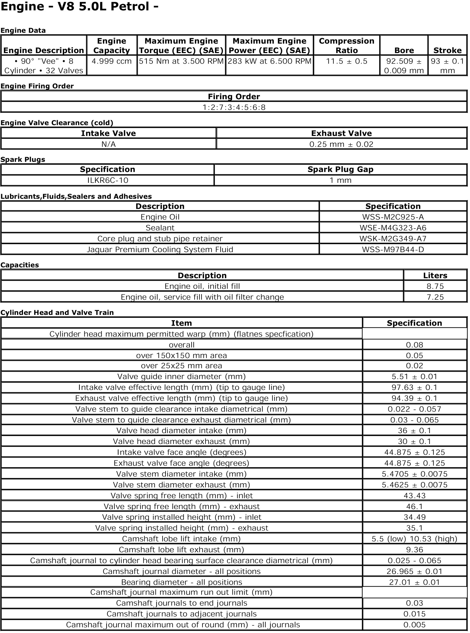

Las bujías a instalar, según manual de especificaciones de vehículos Jaguar, son las siguientes:
Según el manual de taller del XK de 2010:
