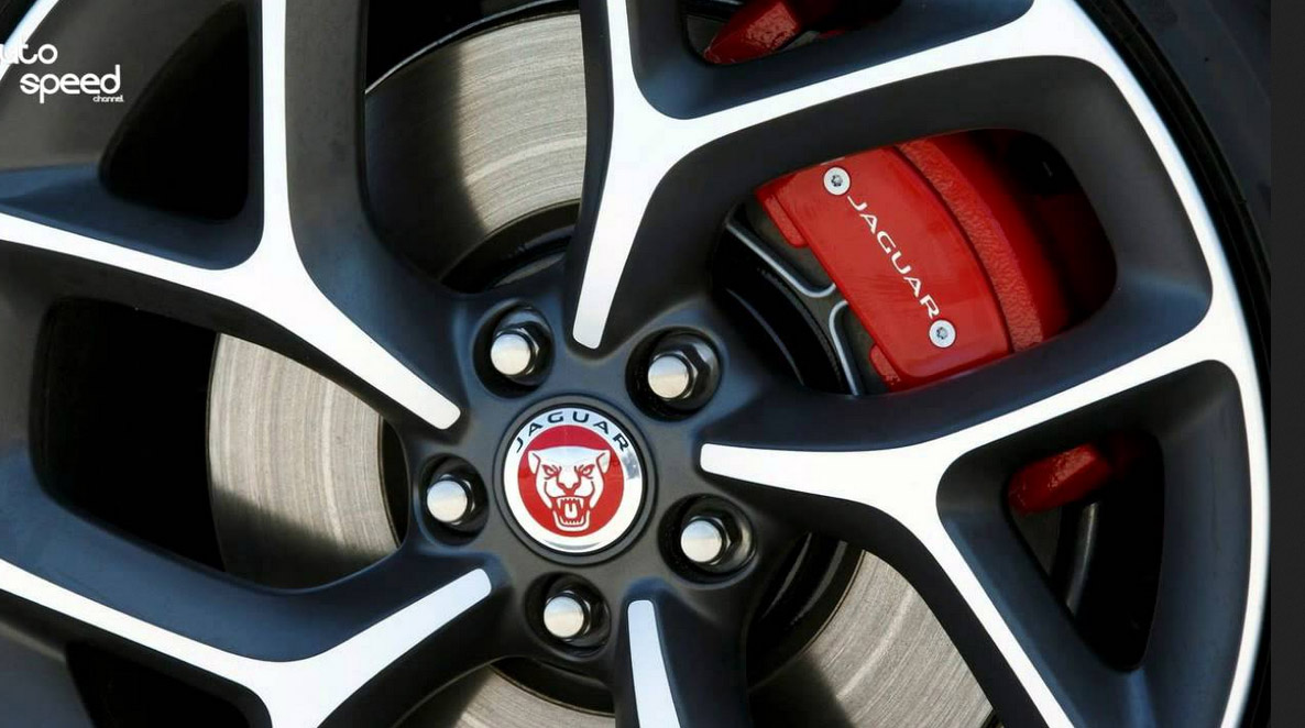

Pues no encuentro por ningún sitio cuales son las medidas de disco de freno (delanteros y traseros), que monta el XE en su motorización 20 D Ingenium.
En la versión S sí que he encontrado información al respecto: 350 mm los delanteros y 325 mm los traseros. Pero no se si son las mismas medidas para la versión diesel.. ..no creo, vaya.
Por otro lado, se le podrían instalar las las pinzas de freno de la versión "S" (rojas), al 20 D sin necesidad de cambiar los discos?? o sería mejor alternativa unas Brembo o unas AP-Racing??
No quiero que penséis que no estoy contento con la frenada del XE, que de hecho frena bastante bien.. ...es por darle un plus en seguridad en conducción digamos "alegre".

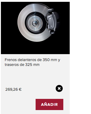

Por otro lado, he visto en la web oficial de Jaguar, que ahora ofrecen como opción de mejora por 269 € discos delanteros de 350 mm y traseros 325 mm (mismas medidas que el XE S). Supongo que dicho "upgrade" incluirá aparte de los discos de mayor diámetro, los soportes correspondientes para adaptar las pinzas a ellos, así como los protectores de discos oportunos para la nueva medida; pero todo esto lo supongo, no he ido al concesionario para informarme todavia.

Respecto a las pinzas de freno de la version "S", que son de las que estoy enamorado, lo único que he podido indagar sobre ellas es que son de doble émbolo y que tambien son de la marca ATE.
Lo ideal sería hacer la mejora de tamaño de discos de freno, pero me encantaría ponerle las pinzas rojas de la version "S". Alguien ha preguntado por ellas en el concesionario, o puede aportar algo mas de información sobre ellas??

..si, pero aun pintándolas, mas allá de que estéticamente no son muy atractivas, la efectividad de mordiente de la version roja, que son de dobre pistón, tienen que ser geniales.
