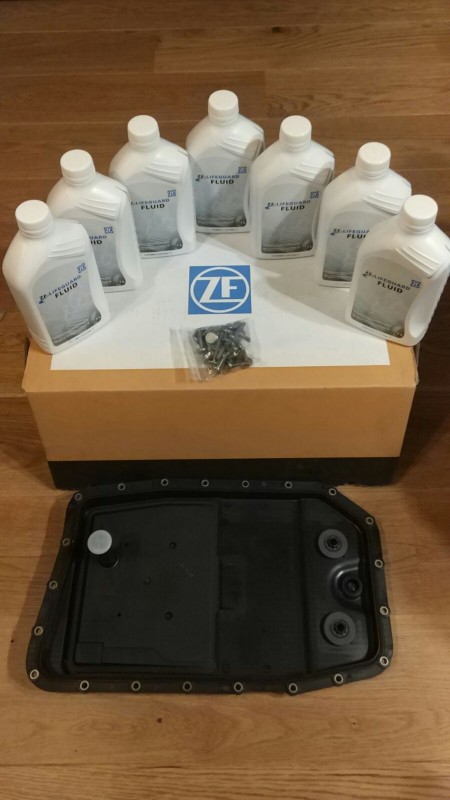

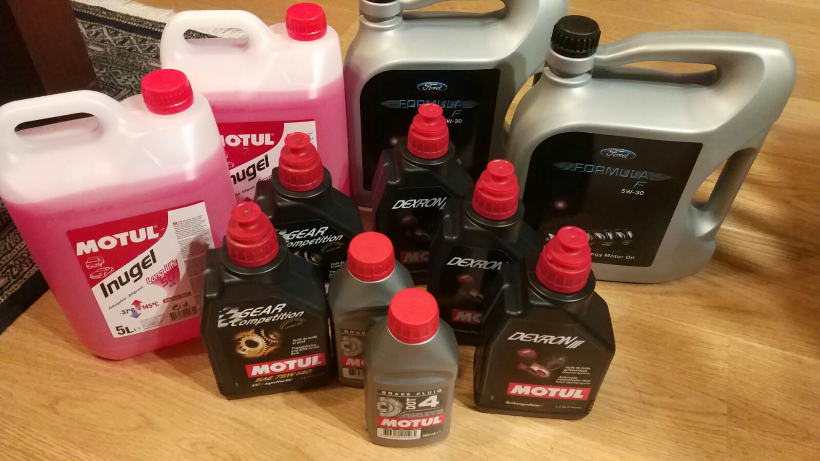

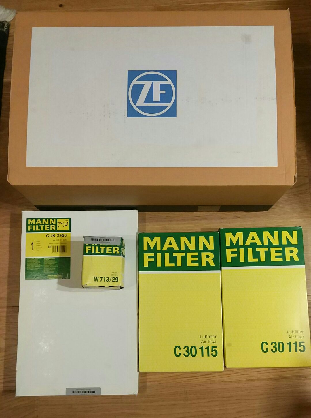

Ya van llegando las piezas...
Kit de aceite y flitro del cambio. Marca ZF, con sus tornillos,
Filtros de aire, habitáculo y aceite. Marca Mann Filter
Aceite motor (formula F 5w30), refrigerante rojo Motul, líquido de frenos Dot4, Aceite diferencial y aceite Dirección.
Falta la correa y la bomba de agua y a ver a Agus!!!
