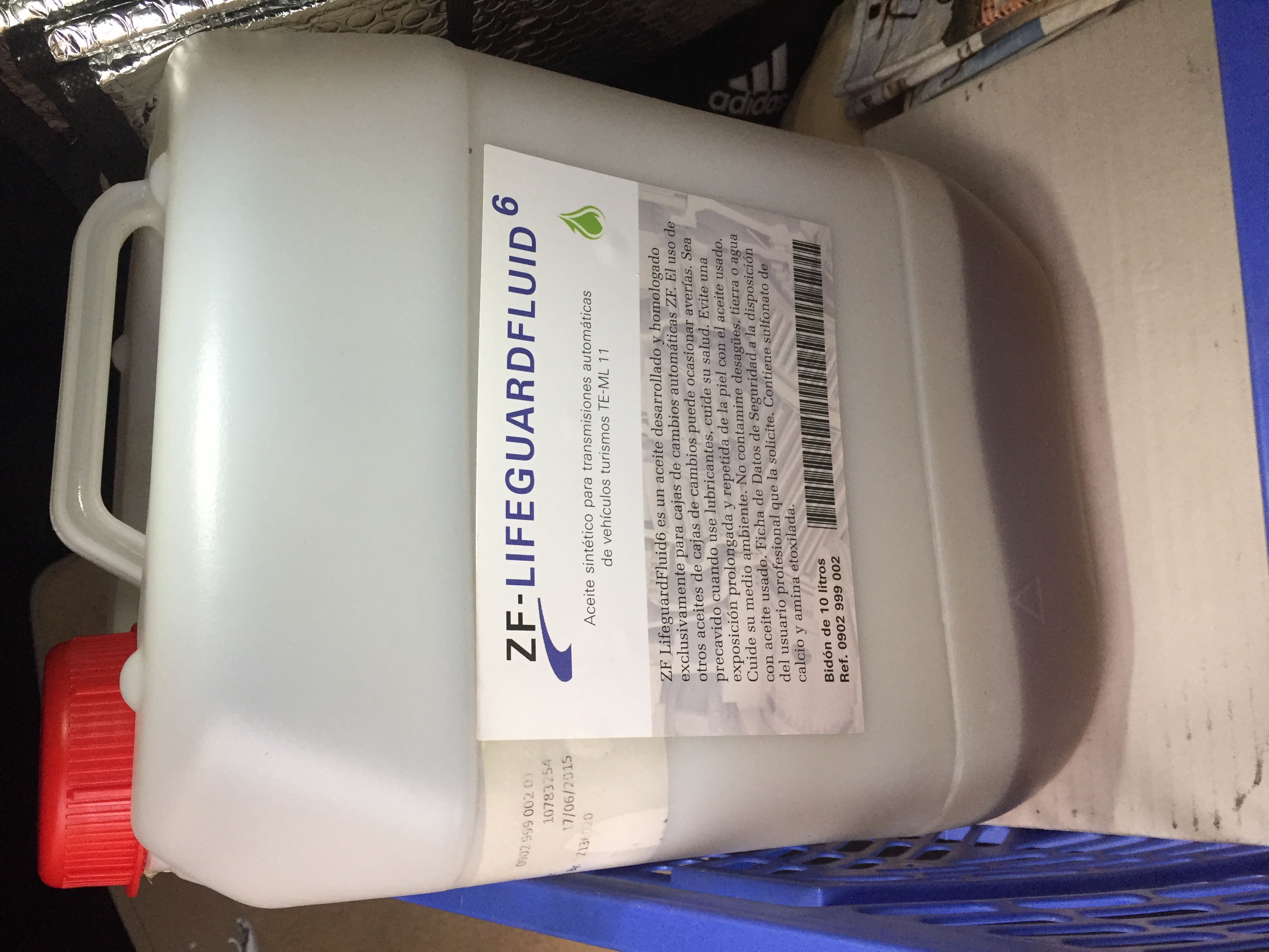

Acabo de sacar el gatito del taller, me habían diagnosticado "jaguaritis" 10 días sin usarlo 😥😥, y he decir que todo estaba perfecto, ninguna impureza.... pero que el cambio se ha notado y mucho, desde el cambio en la rueda a las distintas posiciones, como en D, S y con las levas, realmente han desaparecido los tirones, tanto al girar la rueda del cambio como al cambiar entre las diferentes velocidades, ahora me falta llevarlo al conce a que le hagan la diagnosis por si hay algún error, ya que no sé si con solo el cambio de ATF se soluciona el problema que me daba en marcha de avería en la caja y se solucionaba apagando el motor y volviendo a ponerlo en funcionamiento, cosa que no he hecho por si acas, salvo en su día para regresar a casa.
Aquí os dejo la factura para que veáis tiempos, mano de obra y materiales (el pasa-cables no lo han cambiado Javier, y a mí se me olvidó decírselo).

Y el problema del ATF sobrante que no es mucho, creo que 1,5 litros a lo sumo, pero que hacer con esa garrafa.
Me han informado que con este cambio debería durar 150 mil kms.

A mi me dijeron, que el atf sobrante me servía para el próximo cambio, y con suerte solo tenia que comprar la garrafa de 5 litros la próxima vez, pero muy justo lo veo...
También me diagnosticaron la caja de cambios, ya que tenían el software al se reparador ZF autorizado, el pasacalles me recomendaron cambiarlo ellos también, pero que dijeron que estaba bien cuando lo cambiaron pero para evitar posibles fugas, por prudencia, era mejor cambiarlo.

Lo de 150.000Km, siendo que los 4 litros del convertidor, salvo con la famosa máquina de diálisis, no se pueden sacar (y con ella tampoco al 100%), me parece excesivo. Ellos son ZF, yo no.

Evidentemente con el sobrante y una garrafa de 5 litros no dan para otro cambio, desconozco el método que han utilizado si el convencional o bien la máquina de diálisis (RTI), que mencionó un tal Luis bajo el nick Diana, el además afirmó que ZF usaba la máquina en Valencia.
