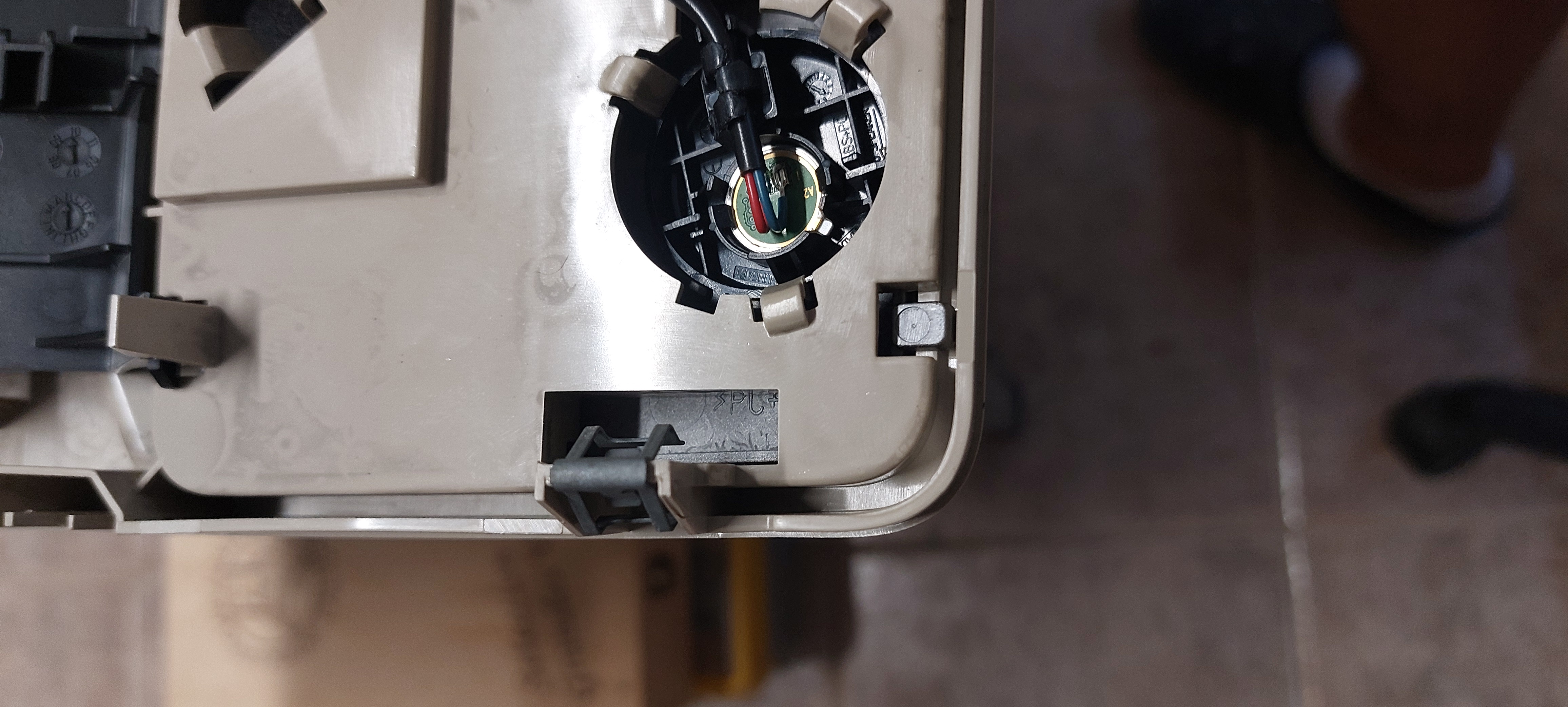

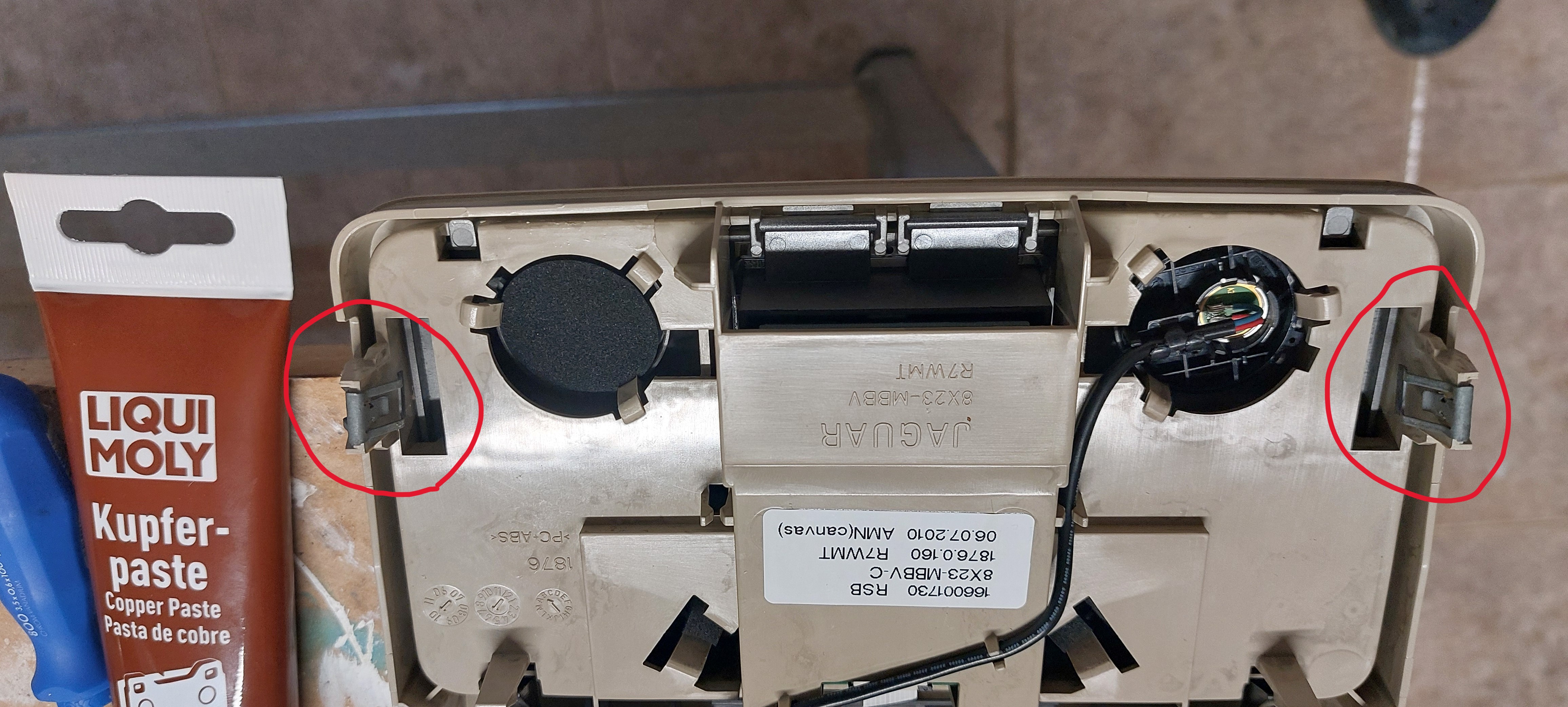

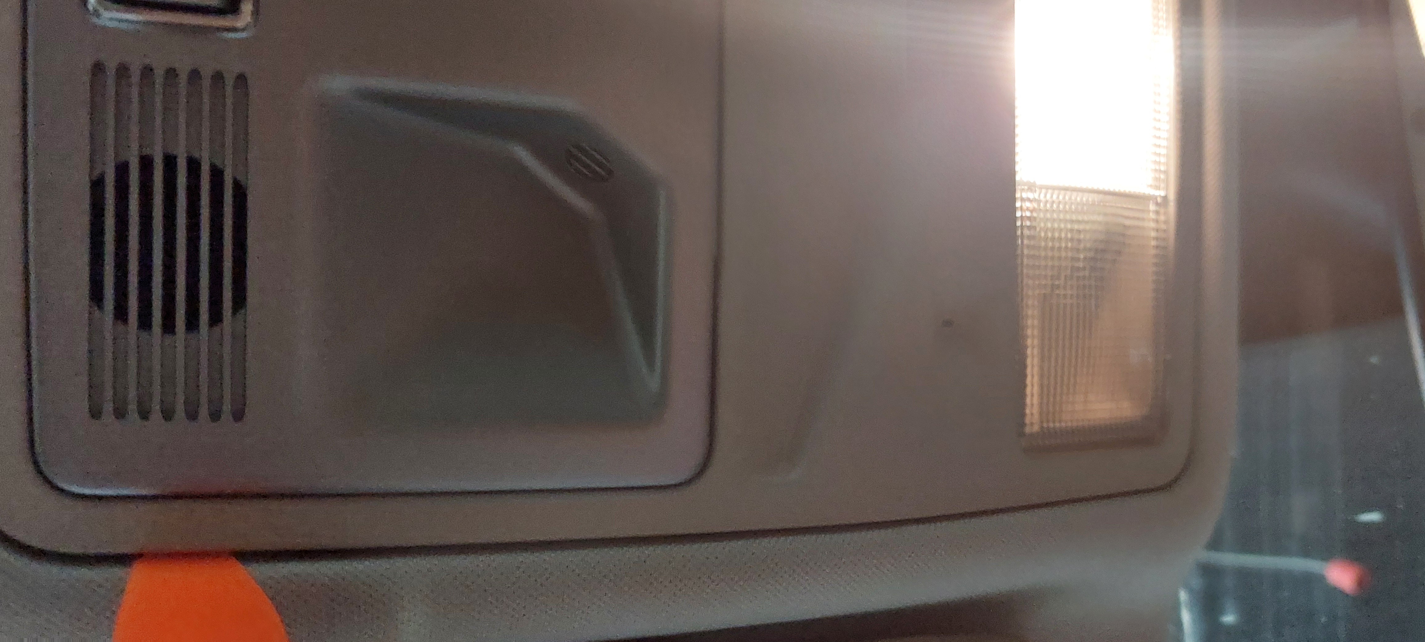

1.- Sacar la consola del techo con un desmontador de plástico empujando en los 2 laterales donde van los remaches:

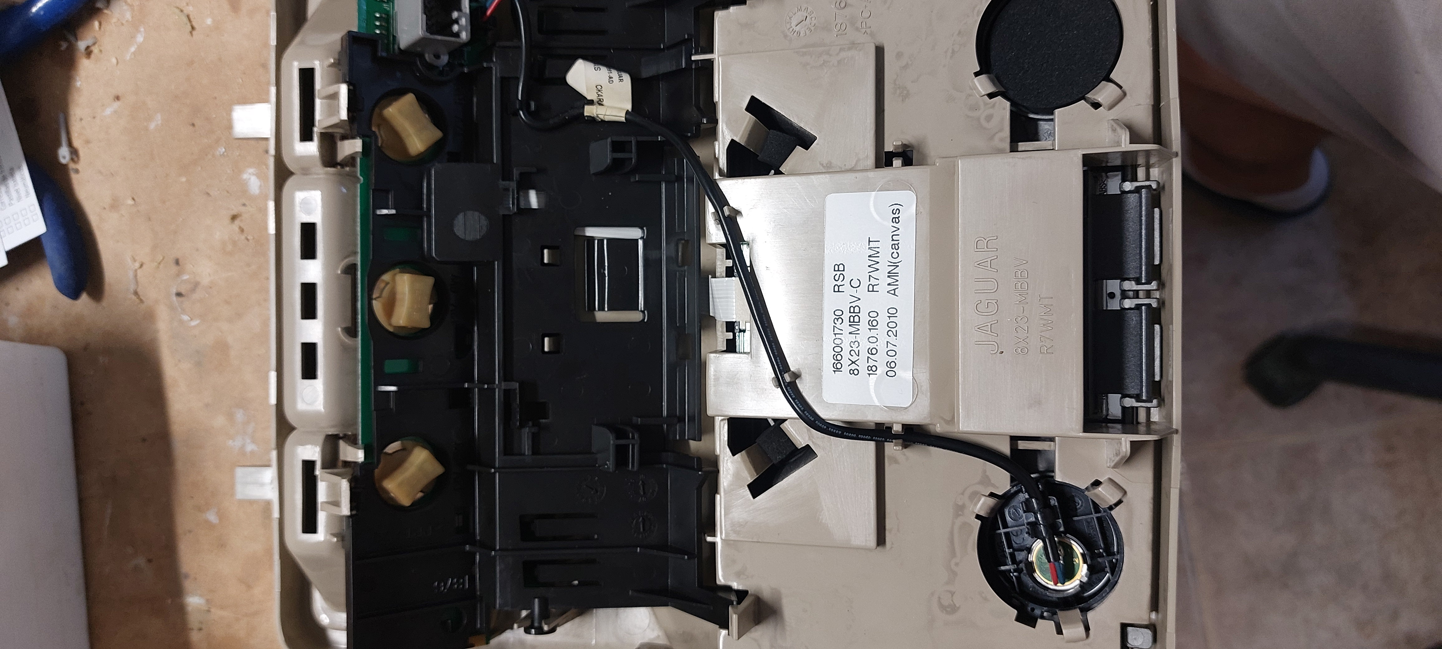

2.- Desconectar el cable eléctrico. Ya tenemos la consola fuera

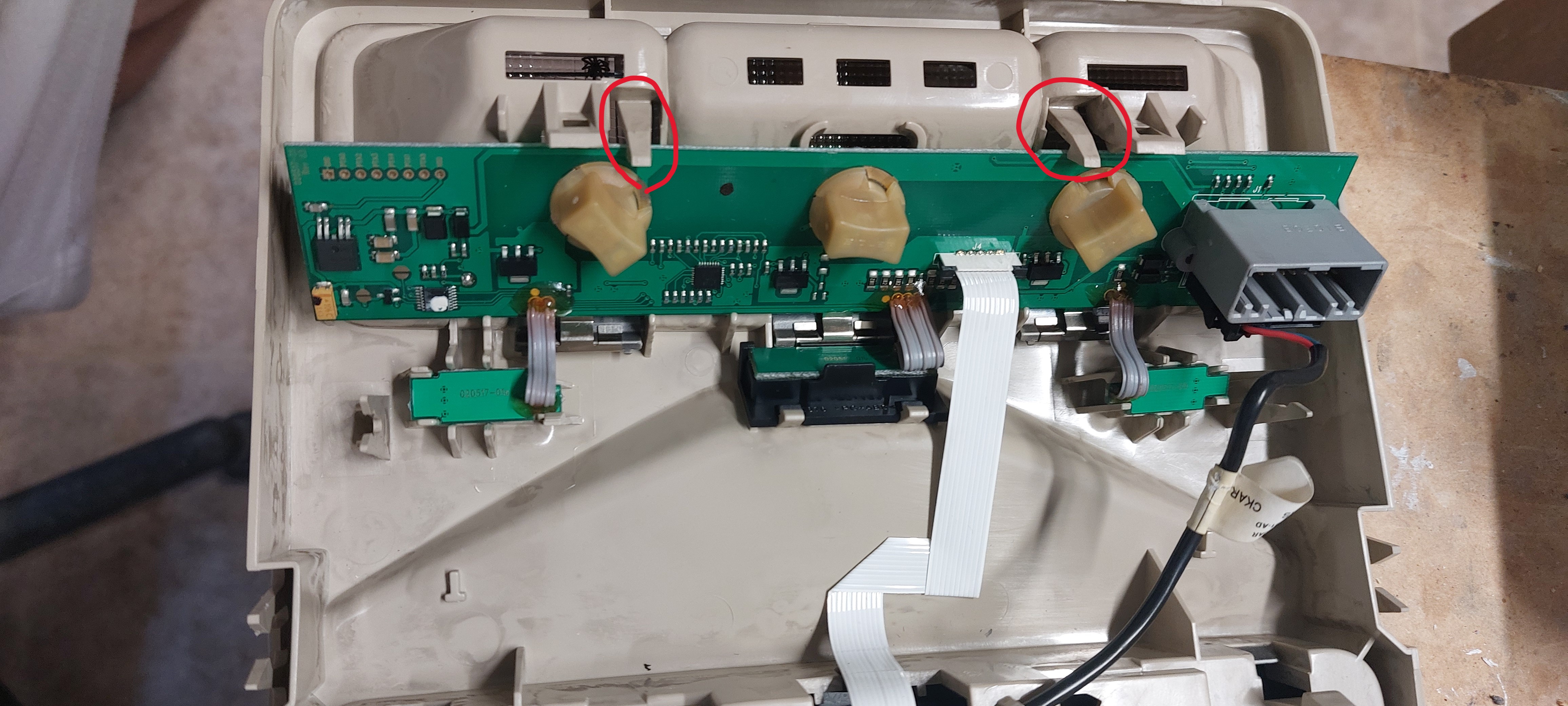

3.- Quitar la pieza de plástico negra que cubre los circuitos, empujando las pestañas.

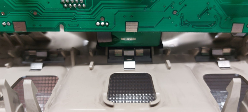

Se queda a la vista el circuito donde se insertan las bombillas.

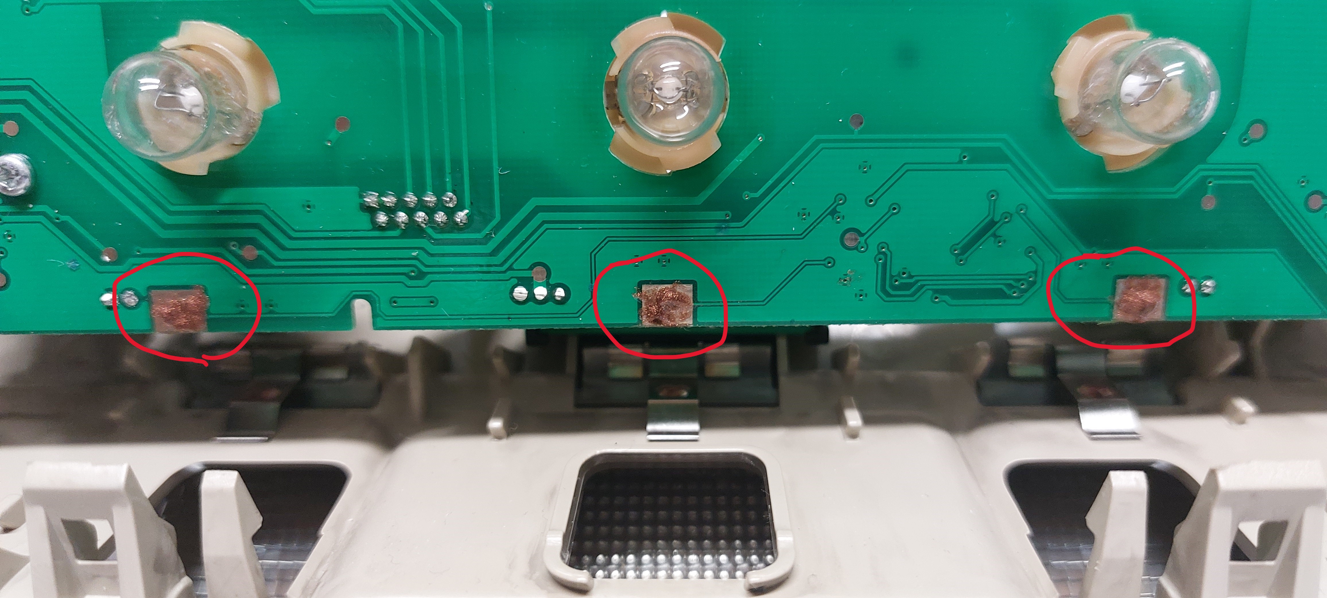

4.- Sacar el circuito, empujando las pestañas.
5.- Limpiar bien con alcohol los 3 contactos cuadrados de la parte inferior del circuito.

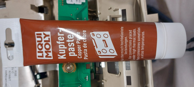

6.- Aplicar un poquito de grasa de cobre en los contactos. Unos 4 o 5 mm. es suficiente. Yo he comprado esta:
7.- Volver a poner el circuito impreso en su sitio.
