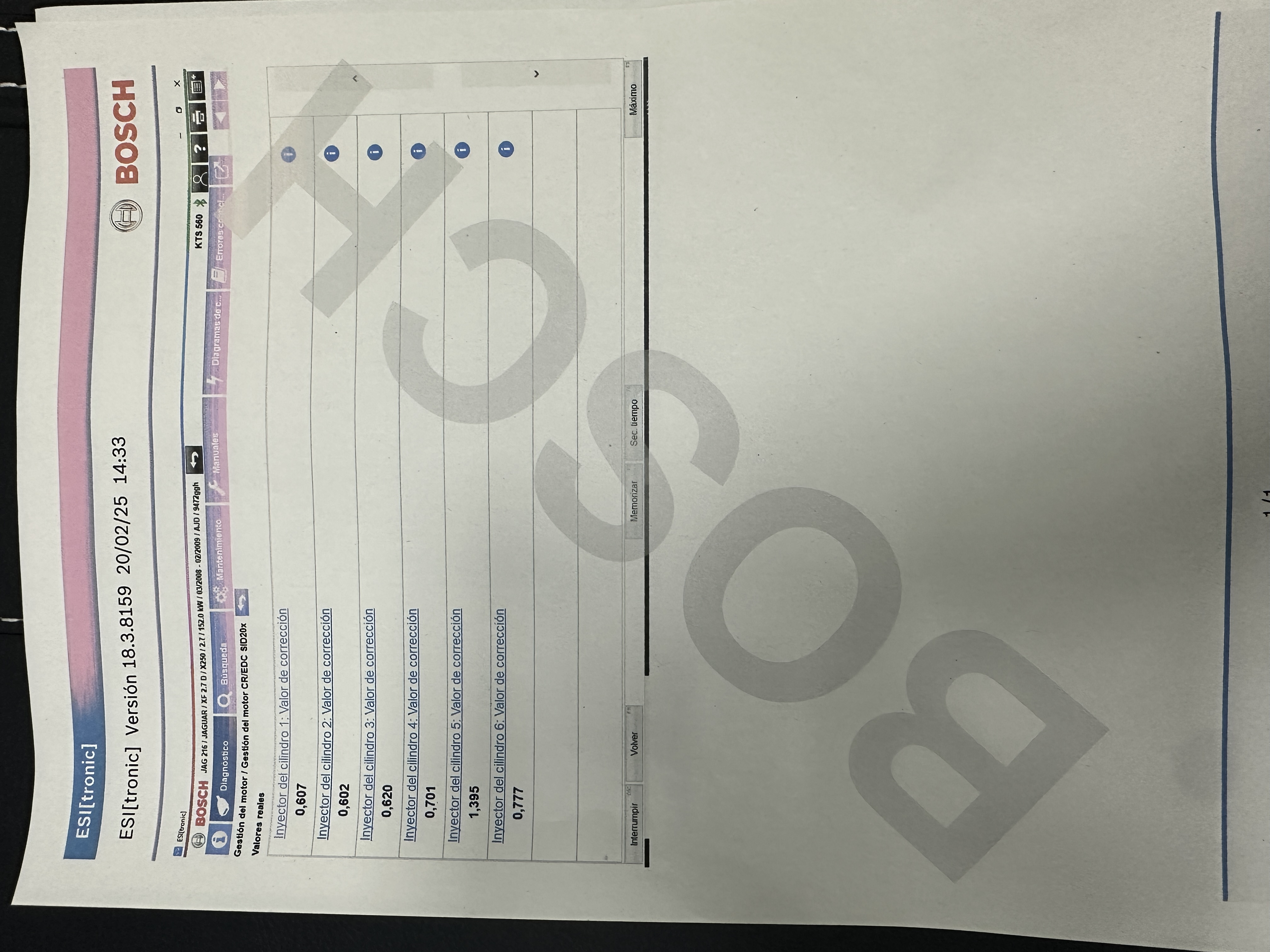

Buenas tardes. Vengo del especialista en inyección. Dice que posiblemente sean los inyectores, y que si la diagnosis no le dice que falla alguno en concreto, el cree que habría que cambiarlos todos. Me dice que suelen salir como 200 y pico cada una.
A ver si la diagnosis le dice algo, porque actualmente, el
Coche se me pone a vibrar como un loco nada más encenderlo, y al ralentí es tan fuerte la vibración que parece que se va a calar. En pantalla aparece funcionamiento restringido.
A ver si dan con la tecla.

Re: Vibraciones extrañas
Buenos días. Me acaban de llamar del taller de inyección. Me dicen que en la diagnosis le da error el inyector 3 y 4. Que cada uno me sale como a 400 euros, y que estos inyectores no se pueden reparar. De mano de obra de sustitución unos 200 en total. Me ha dicho que si cambia estos dos o los cambia todos, porque lo mismo los demás empiezan a fallar y no aparecen en diagnosis. Le he dicho que de momento estos dos. Que os parece?
Yo le sustituiría las 6 toberas a los 6 inyectores. Lo puedes hacer en una franquicia BOSCH. Cuestan como 130€/tobera. Tienen que tener máquina para recalibrar las toberas, porque estos inyectores no tienen codificación (informar a la ECU sobre cuales son los caudales a 3 presiones en el rango 10 bares a 1200bares).
Pero cambiarías los dos inyectores y las toberas al resto? o solo cambiarías las toberas a todos los inyectores y luego ver cómo va el coche a ver si desaparecen los tirones? lo digo porque como según el, la diagnosis le da error en dos inyectores, no sé si es mejor cambiar esos dos completos y las toberas en los otros o probar cambiando las toberas en los demas.
