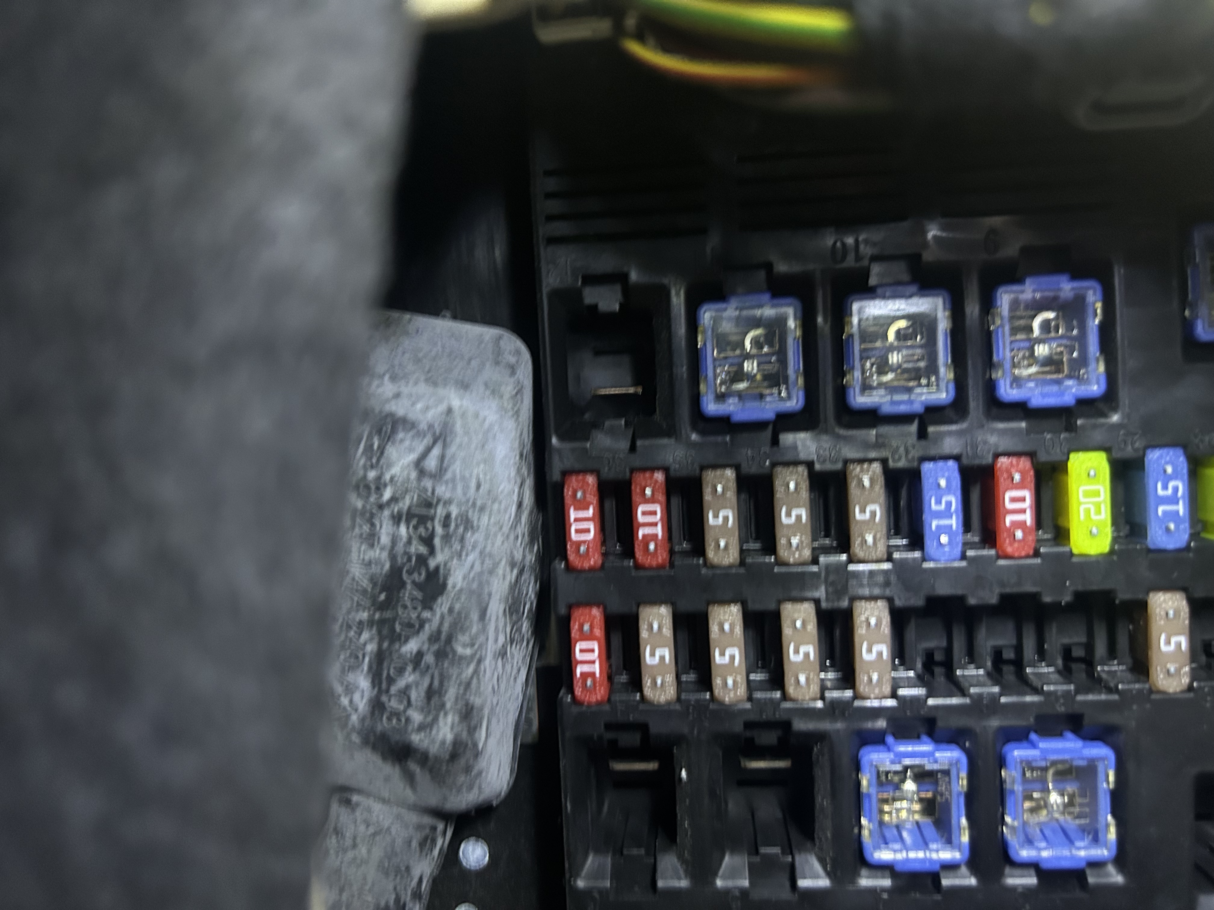

Lo que no he comprobado es si van los sistemas asociados a este fusible ( f35 ) como apertura guantera, la luz de iluminacion a los pies...Es el primer paso a comprobar..
Comprobare el finde si la familia me da un respiro...lo cual no es facil...
Juan Carlos
Juan Carlos

El fusible F35 alimenta varias cosas. Si buscas en el manual eléctrico F35 (pagina 103) y te fijas que sea de la caja de fusibles "Junction box-central", copias el identificador del conector y pin C3BP01D/5 y lo buscas varias veces, aparece en la página 153, en la página 180 y en la página 217. Observas que sale un cable de color YE-GY (amarillo-gris) hasta el punto SPL219 (SPL significa spliting), del que salen los puntos que alimentan varios circuitos, entre ellos, los que tu mencionas. Casi seguro que ese fusible está fundido. De estar bien, tendrías que sustituir el relé soldado al circuito impreso. Antes de proceder, tendrías que comprobar que la alimentación de 12V llega bien a su entrada, no vaya a ser que el problema sea anterior.
Si tuvieses que quitar el relé soldado al circuito impreso para sustituirlo, debes saber que los componentes electrónicos activos para soldar sobre placa de circuito impreso, son muy sensibles al calor. Lo mejor es usar una estación de soldadura profesional, que incluye un soldador termo-regulado, un succionador de estaño con punta caliente y un pequeño compresor que chupa. Alternativamente puedes usar un soldador termo-regulado, un chupón de estaño convencional y mucha paciencia.

Al final parece ser es el fusible 35
Pero curiosamente es de 10A y no de 15 como marca esquema.
Nunca se han tocado los fusibles, por lo que venía así de fábrica..

Buenos dias:
Al cambiar el fusible salta de inmediato nada mas enchufarlo.
He desconectado el F16 ( cortinilla ) para aislarla, ya que el f35 controla luces interiores y cortinilla, pero el 16 va tras el 35. Salta igual
Ire comprobando todas las luces. El panel de luces superiores conductor ( las 3 que son activadas por tacto.. ) lo he sacado y lo mismo.
Tendre que seguir con todas las demas...
