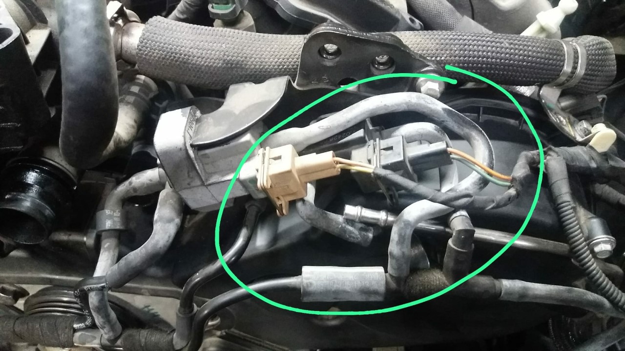

Pues ya esta. Finura espectacular. El mecanico genial. Ha revisado todo. Las revisiones anteriores en servicio oficial veo que han dejado bastante que desear. Bastantes chapuzas y me atrevería a decir que el filtro de aire no se habia cambiado desde hace bastante . ( cobrado si y con creces.. )
Por cierto, me dijo que habia un tubo desconectado. LLevaba un tapon. Va a una eloctrovalvula parece. Me lo comento y le dije lo dejara como estaba . Parece que lo habían hecho en el S O.
A ver si se poner las fotos y me sabeis decir que es....
El 26 voy a la jaguar para la campaña airbag. Les dire mas de una cosa...
Juan Carlos de Balle

La verdad es que me tiene intrigado.
Quiza alguna campaña?
Pero no deja de ser raro haya un tubo anulado. A ver si me aclarais ...
Juan Carlos
Juan Carlos

Nada?
Supongo que no influye, pero era curiosidad...
