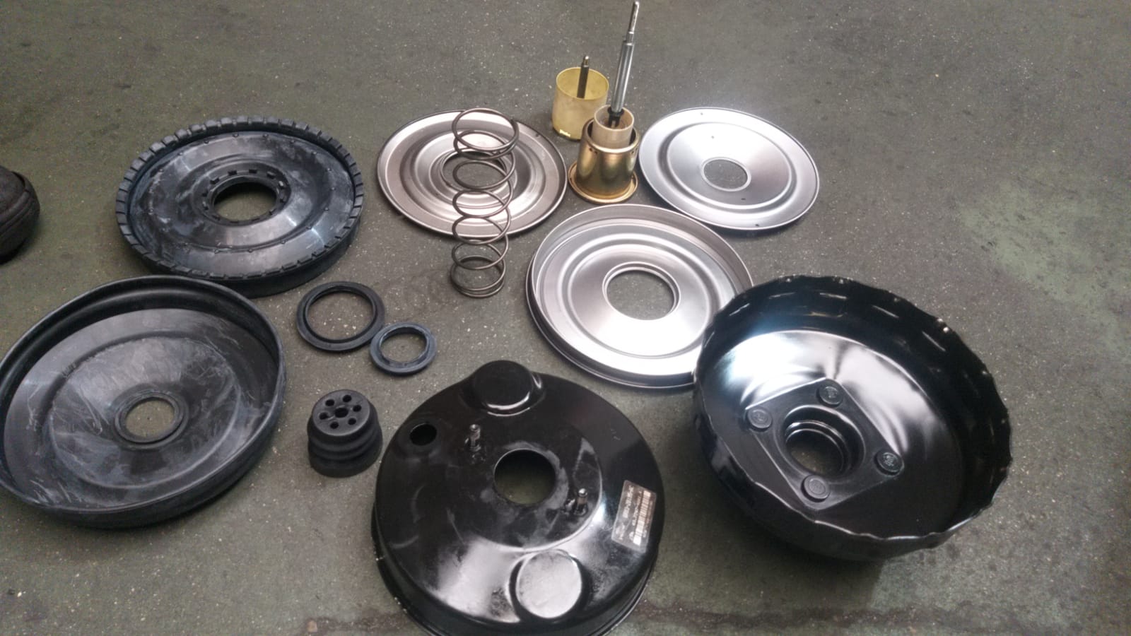

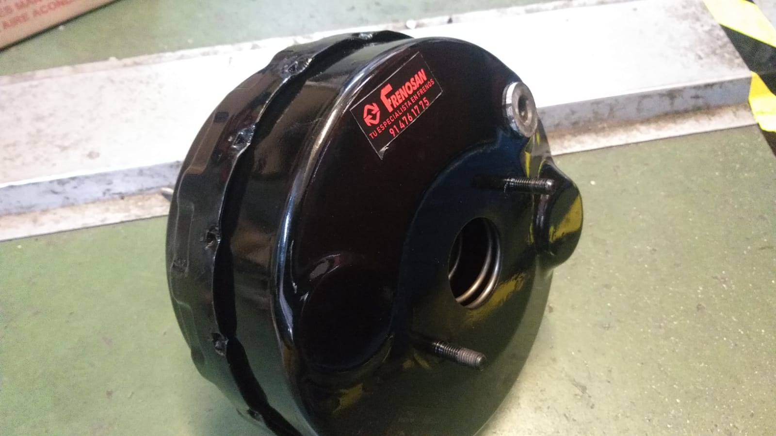

Efectivamente no se si desoldaron la carcasa del servo y sustituyeron la mebrana y muelle o me pusieron uno reparado. Me comentaron que el kit de reparación incluía todo, salvo el eje, si el eje estaba partido, habia que poner uno nuevo. La carcasa estaba recien pintada y tenia una pegatina de sello en un borde. La reparacción me la hicieron en FRENOSAN (es un taller familiar):
https://www.frenosan.com/
Yo sustituí el liquido de frenos a BOSCH ENV6, que es el DOT 4 que requiere el sistema de frenos ATE (baja viscosidad cinemática) y bastantes tonterías más, porque lo último que me imaginaría es que se llenase de aceite el servo, siendo que lo que hace el depresor es succionar aire, no impulsar aire.

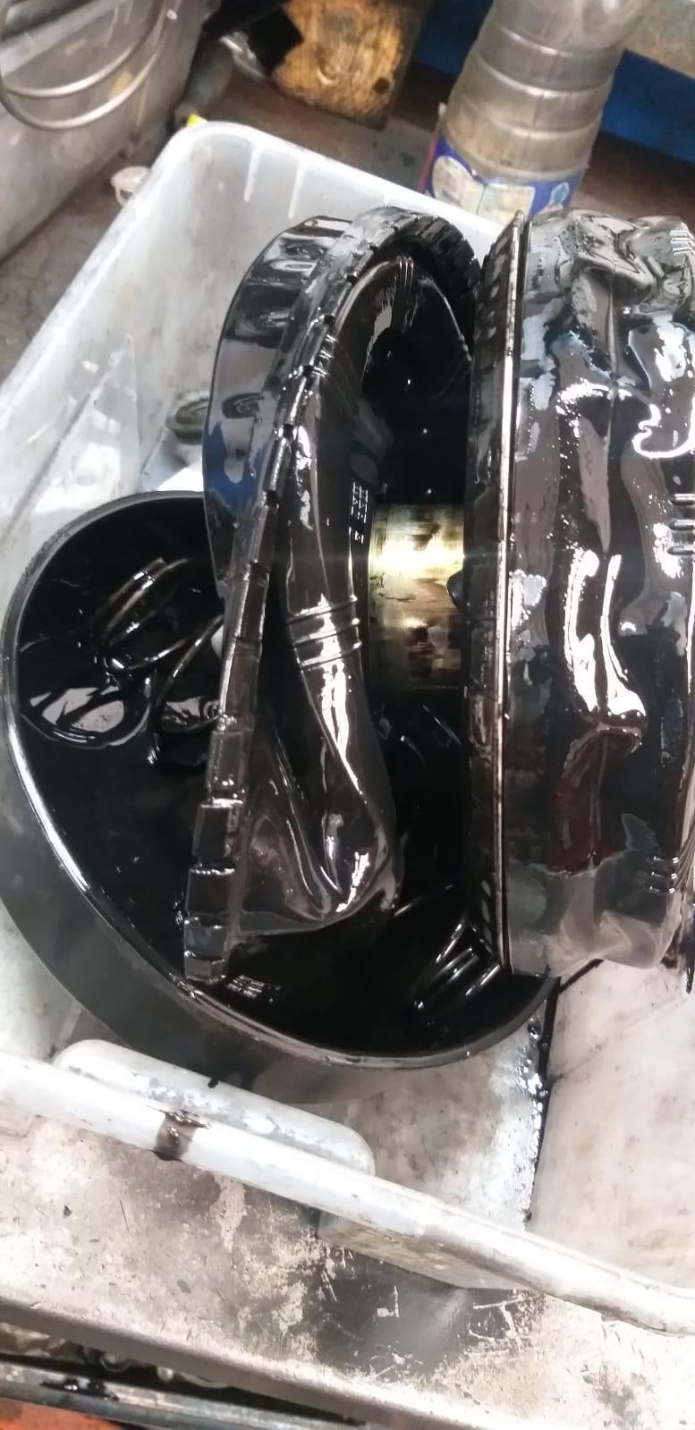

Adjunto unas fotos del servo. Del depresor de vacio no me facilitaron ninguna, pero me dieron el viejo:

Gracias Javier por la información y las fotos. Impresionante como estaba. Yo cuando desmonté el mío, con 200.000 km, no tenía ni una gota de aceite, solo un pelín de corrosión, que había agujereado la membrana y perdía el vacío, por lo que no frenaba.
