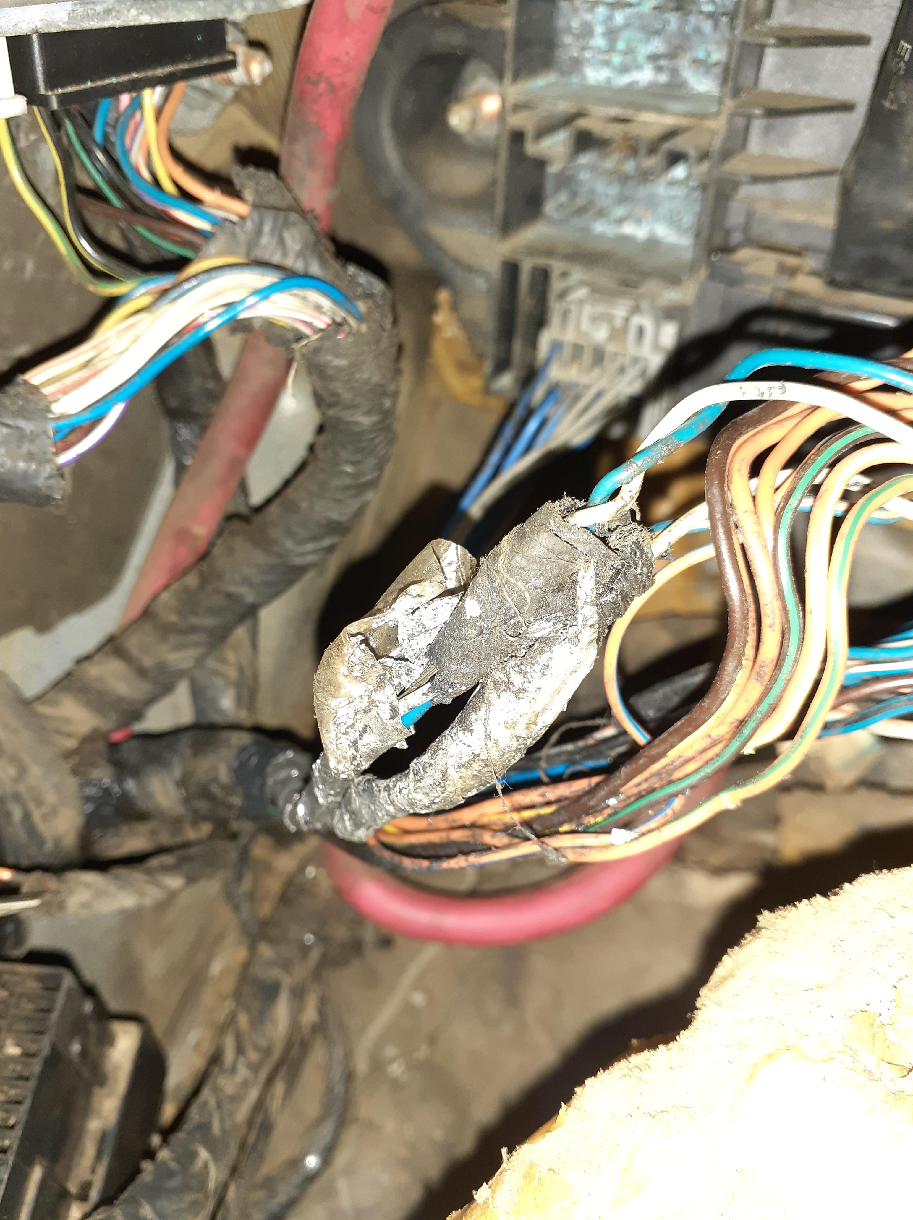

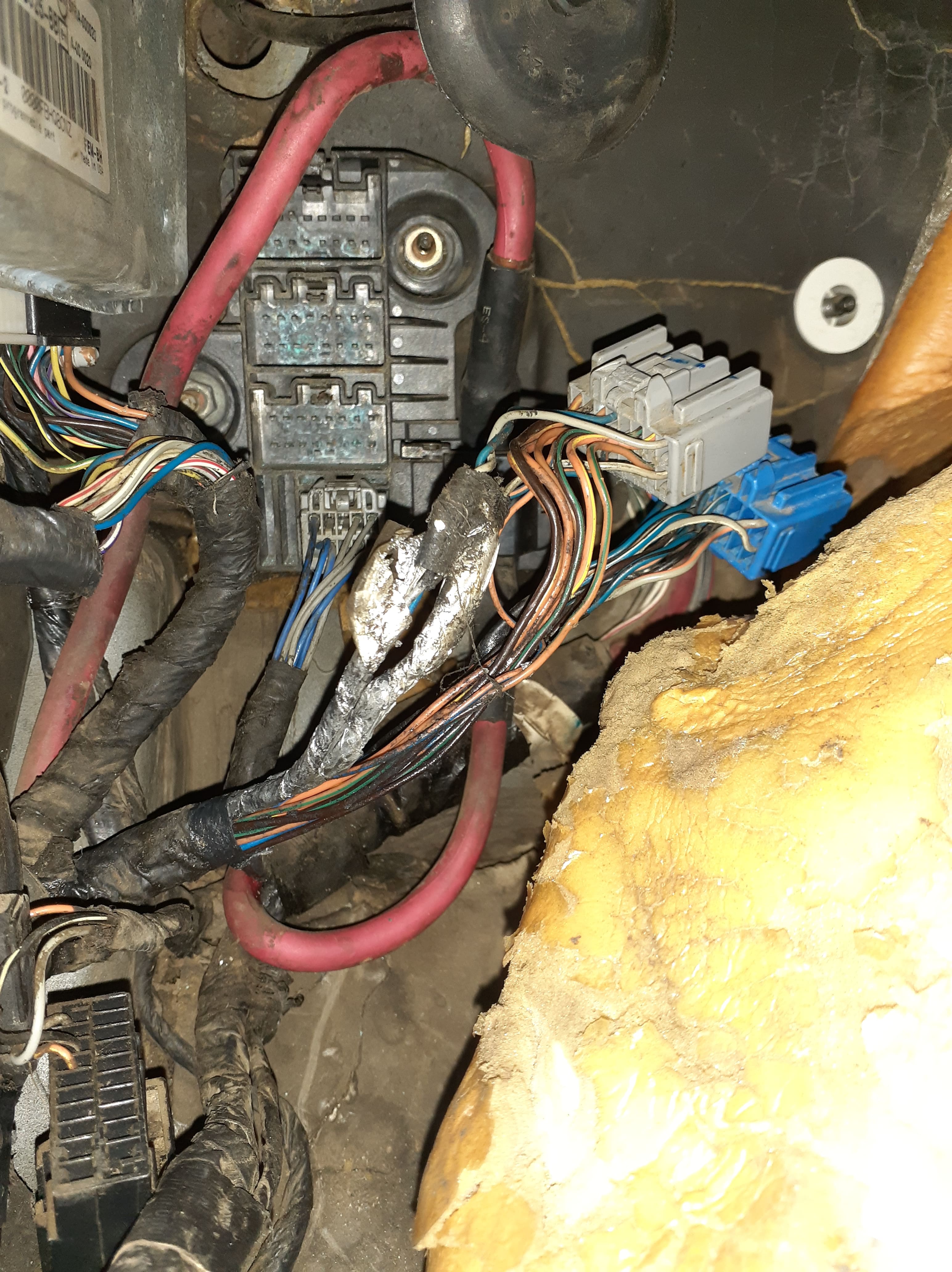

Hola Marlon,
Lo primero, es que da pudor (por ser educado) ver es esa chapuza de cables enroscados. La primera regla de oro donde quiera que haya comunicaciones es que los cables tienen que estar formados por una única pieza y sin empalmes, debido a que hay que evitar por diseño 2 problemas:
1.- Desadaptación de impedancias.
2.- Rebotes de tierra.
Si el resto del cableado de la arquitectura de control está como esta foto que nos has presentado, lo esperado es que no funcione nada y si funciona algo será por accidente, que también ocurre. Cuando se manejan sistemas controlados por software no son admisibles chapuzas de este calibre.
Dudo seriamente que en el esquema origuinal del vehículo haya una protección con un fusible aéreo conectado de esa forma tan chapucera. Resulta doloroso, incluso molesto a la vista ver las fotos que has puesto. Sugiero que usando unos alicates de aproximación, al menos estañes esos cables previo a introducir funda retráctil (y limpiar de grasa las puntas con alcohol, para evitar falsas soldaduras que solo aportarían ruido), siendo consciente que la alta frecuencia se conduce por efecto pelicular (hacen falta muchos hilos para generar muchos cilindros con mucha superficie agregada, que no sección), por tanto, siendo un mal menor, tendrá efecto e impacto negativo sobre la estabilidad de funcionamiento.
El vehículo incluye 2 ordenadores para controlar el consumo eléctrico (uno alojado en el vano motor y el otro en el maletero) y también incluye 3 cajas de fusibles (2 junto a los ordenadores que controlan los consumos y la tercera a los pies del acompañante, que se activa cuando giras la llave a la posición II) para proteger todas las alimentaciones críticas. Por esa razón hice la introducción que hice en mi primera intervención.
Lo primero que hay que hacer antes de intervenir en cualquier vehículo controlado por software es estudiar, el método ensayo/error solo conduce a desastres.

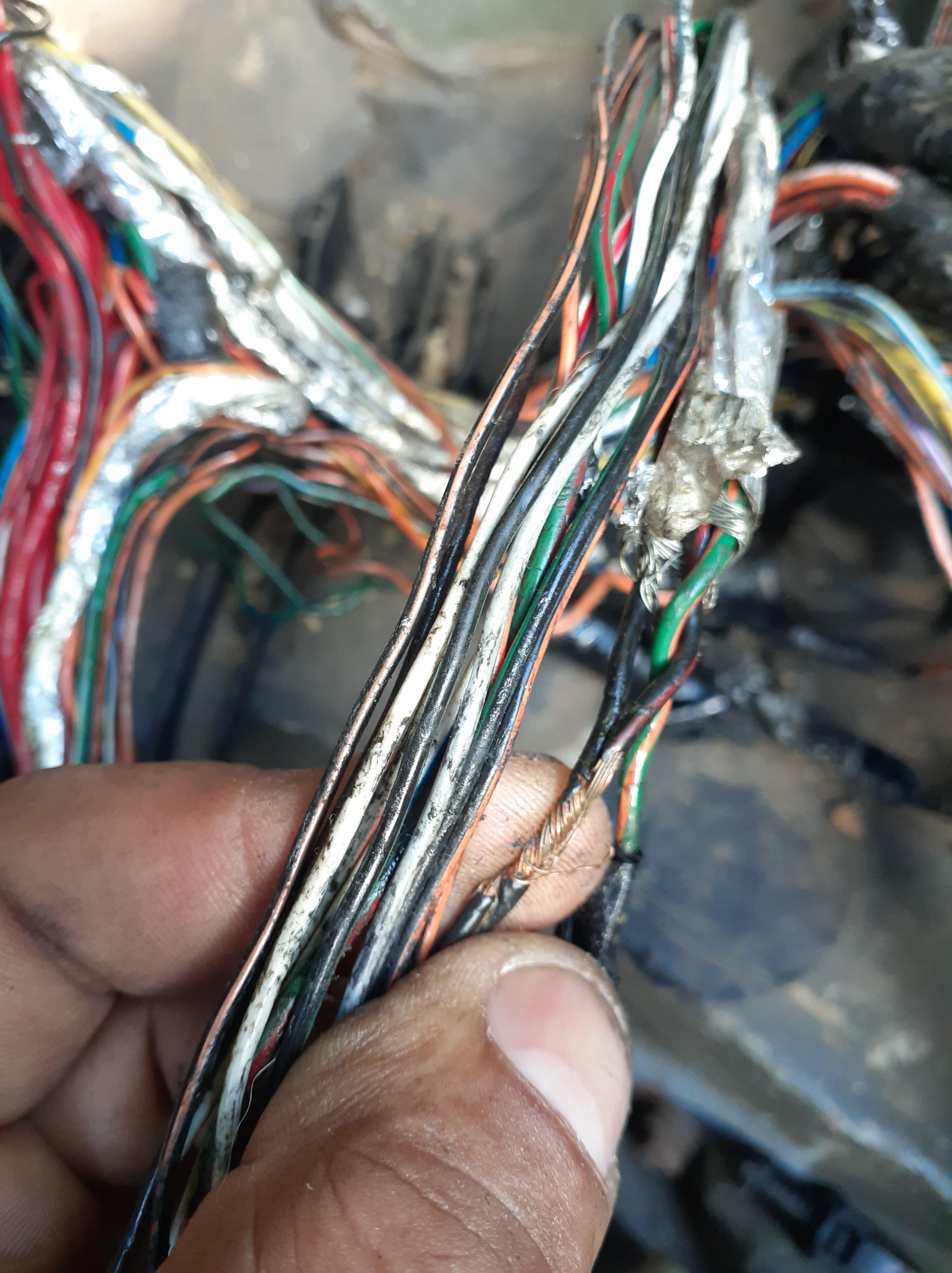

Re: Presion de Combustible baja al pasar el tiempo.
Hola Javier
Sinceramente no tengo que decirte, en este país hay personas que se hacen llamar mecanico y solo remaches pueden hacer, si te envío más fotos me imagino que llegarías a tener mucho asco.
Siguiendo el tema, ya había pensado que cambio de cables y arnés generaría problemas, lo que estoy pensando hacer es tratar de conectar los cables al arnés original talvez lo logre.

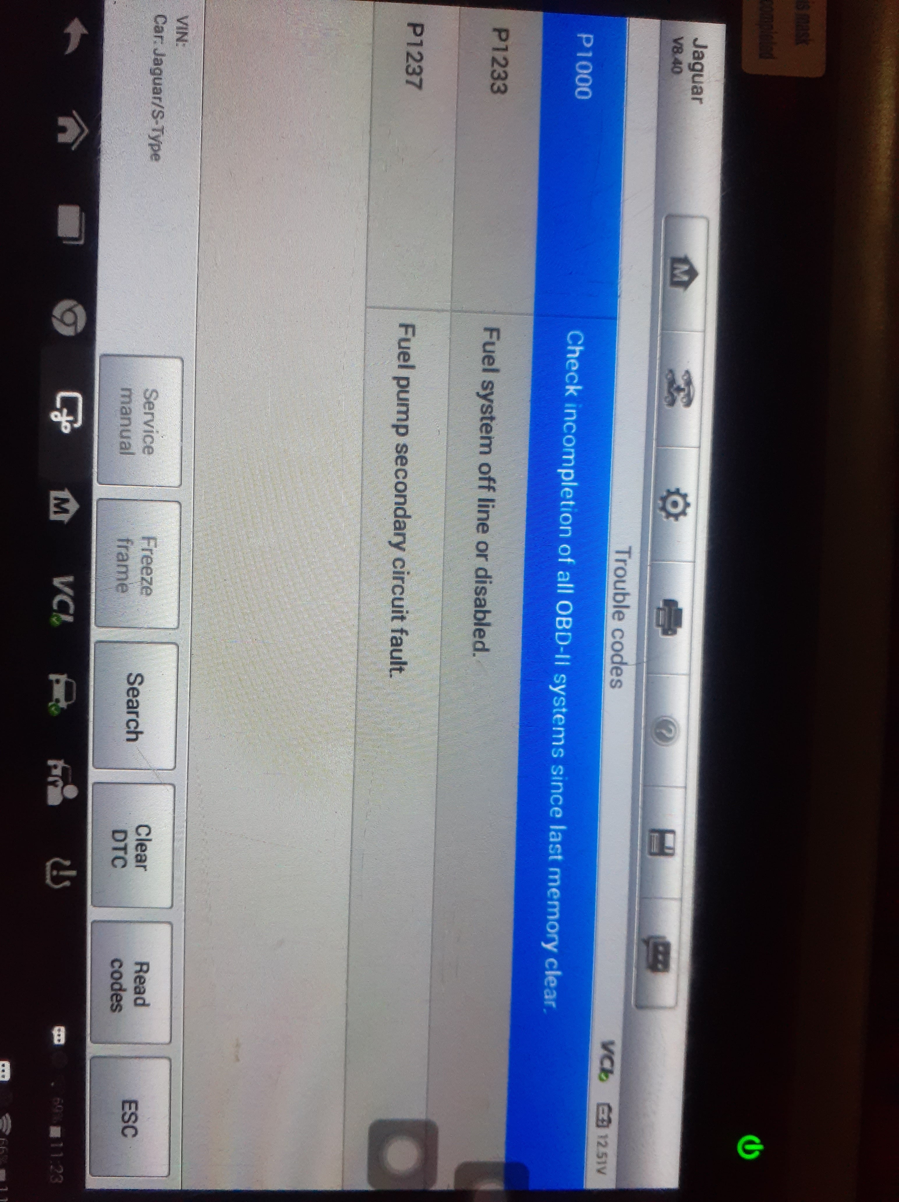

Con los códigos hay uno que me notifica que el sistema de combustible no está presente o hay problemas de conexión(P1233) este lo genera el PCM y también esta compartido con el MCC con el código U1131, así que en teoría es problema de comunicación entre el REM y la PCM.
He estado leyendo y tratando de estudiar, hay mucha información, en este tiempo he tratado de comprender el funcionamiento del sistema de combustible y encontrar las conexiones SCP pero hay un centro de envío de información o una intersección podría decir por donde la información tiene que circular si o si, esta detrás ó si no en el tablero del vehículo, hoy realizaré revisión visual de estas conexiones y tendré que descubrir la PCM tan escondida que está a ver que resuelvo.
Yo trato de resolver los problemas lo menos invasivo y discreto posible, pero aveces no puedo hacer mucho por mejorar algo que ha sido dañado y tocado muchas veces, este auto lo estoy tocando porque es de mi padre pero no me gusta mucho meter mano en autos de muchas manos porque generan más inconvenientes.
esas conexiones de tu foto sugieren la posibilidad de que, ademas de estar mal hechas, podrían estar conectadas con los cables erróneos.
¿tienes forma sencilla de comprobarlo?
Ya he comprobado las conexiones y sí, están todas bien, el filtro exterior también ya le hice revisión esta bien.
Si te refieres al calibre de cable o la impedancia, ahí si estas en lo correcto, el cable no es el mismo y por eso quiero volver a reconectar los cables al arnés propio.

He seguido descubriendo cables y he visto las conexiones que van del REM a la bomba y he notado que ya han estado aquí y han dañado el recubrimiento de los cables que llevan el pulso PWM adjunto fotos.
Los cables son Verde-Naranja y Negro-Rojo siendo este último la línea negativa del pulso de control y el cable negro que también estaba trensado es Ground.
2da actualización
_______________________/
Luego de seguir abriendo los cables que van a la bomba me he encontrado un empalme que nunca había visto que viniera de fabrica, ¿será posible que sea de fabrica Javier?, en el diagrama no hay ninguna conexión directa a Ground en ninguno de los cables que salen del REM a la Bomba, solo que van cubiertos por una conexión a Ground que es el cable galvanizado que los recubre, la foto es la primera donde se ve el empalme del cable Negro-Rojo que es el negativo de control de la bomba y el cable Negro que nada más es Ground que va del REM a una conexión del chasis.
3ra actualización
Desde que desconecte el cable negro del cable negro-rojo, la bomba ya no enciendo, recibe voltaje pero al parecer la señal de control no la recibe, ¿que pudiera hacer para que pueda llegar la señal PWM a la bomba?.
No se si sea problema de la PCM o REM, pero hay continuidad y voltaje pero no activa la bomba de combustible.
