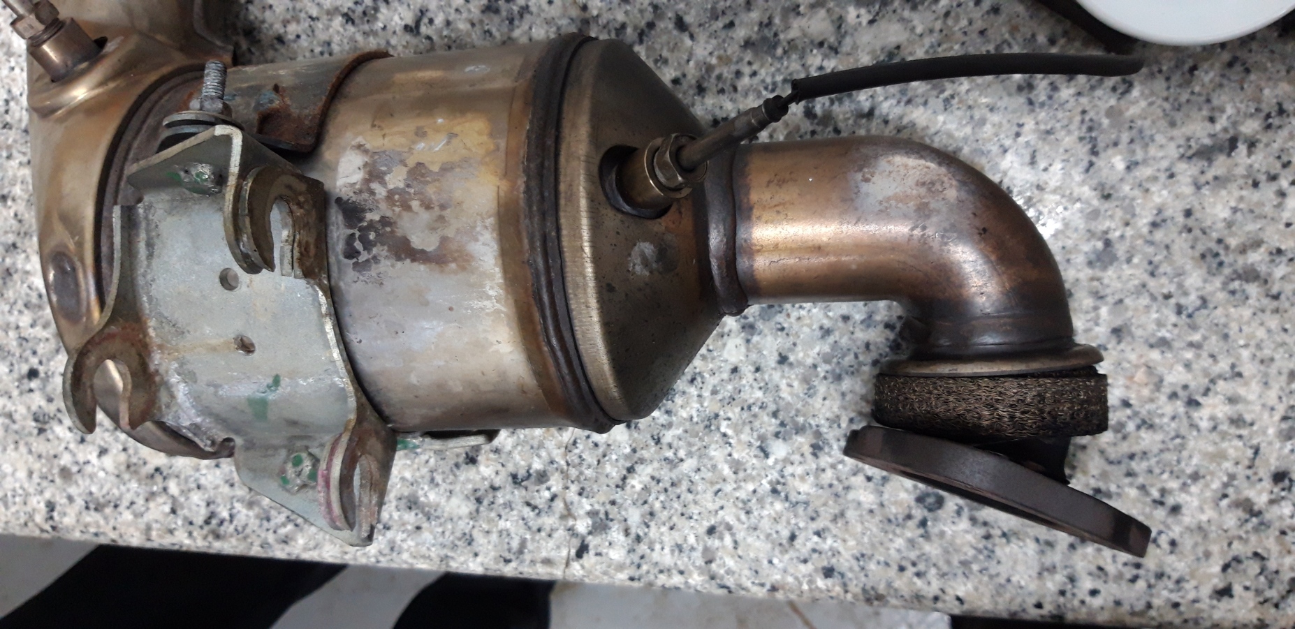

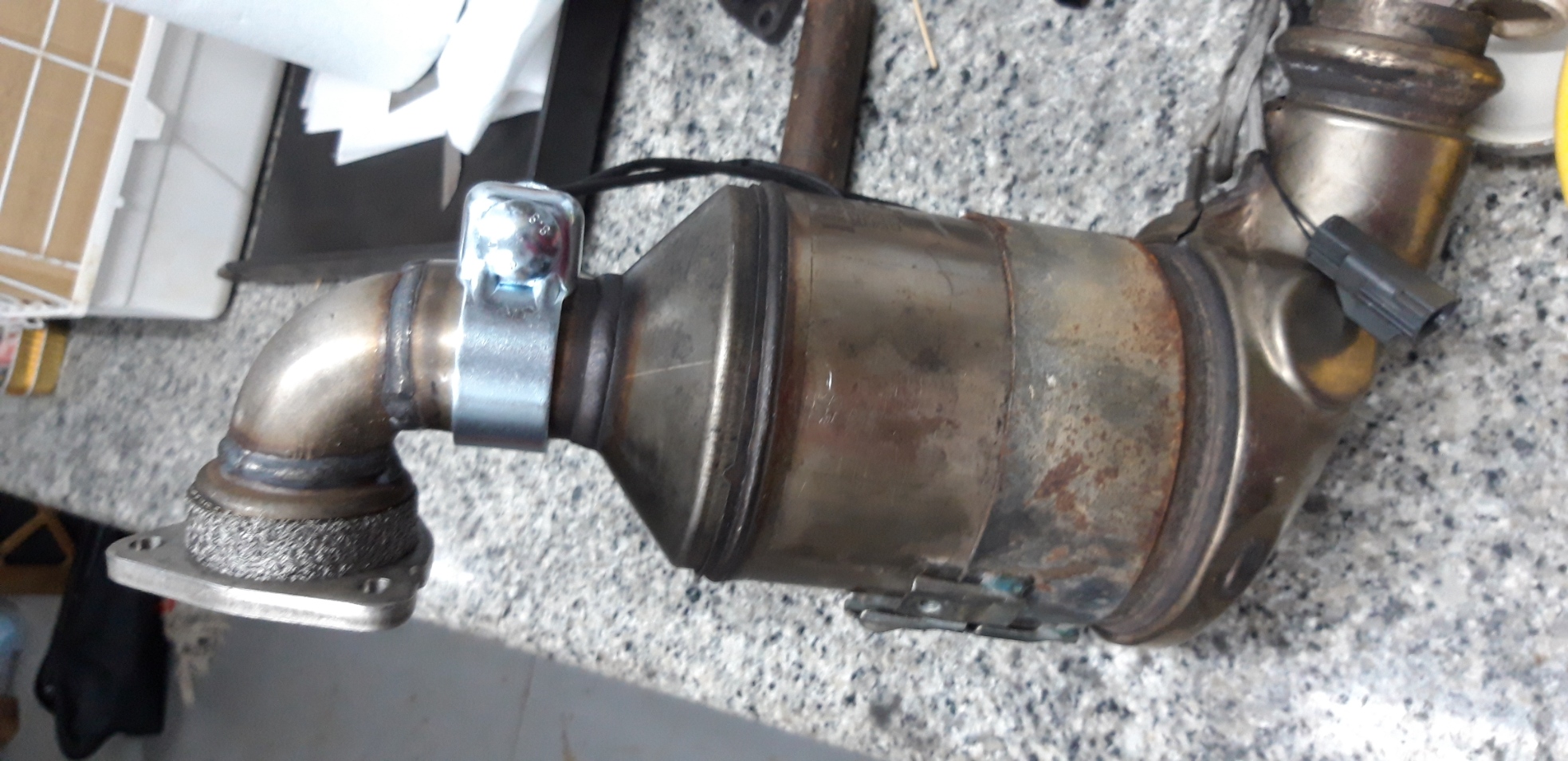

Muy buenas a todos se ha roto el flexo del catalizador lado izquierdo, necesito ayuda de donde se podria mandar para repararlo o encontrar uno de segunda mano a buen precio ya que en la jaguar de Gijon me piden 1300 + iva
Mi gato es el 2.7 gasoleo de Enero de 2008. N87399.
citronio puso un ejemplo de reparacion de alguien de xativa pero no se si seguiran ya que lo puso en el 2014.
jalvarez tambien puso de como repararlo en 2015
Gracias.

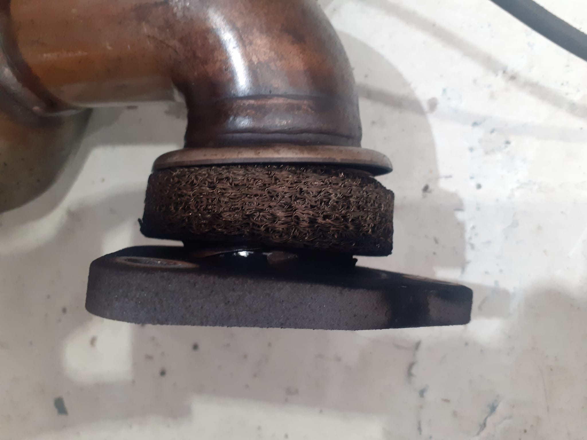

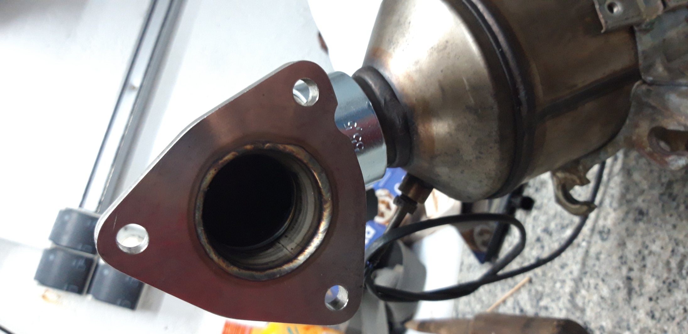

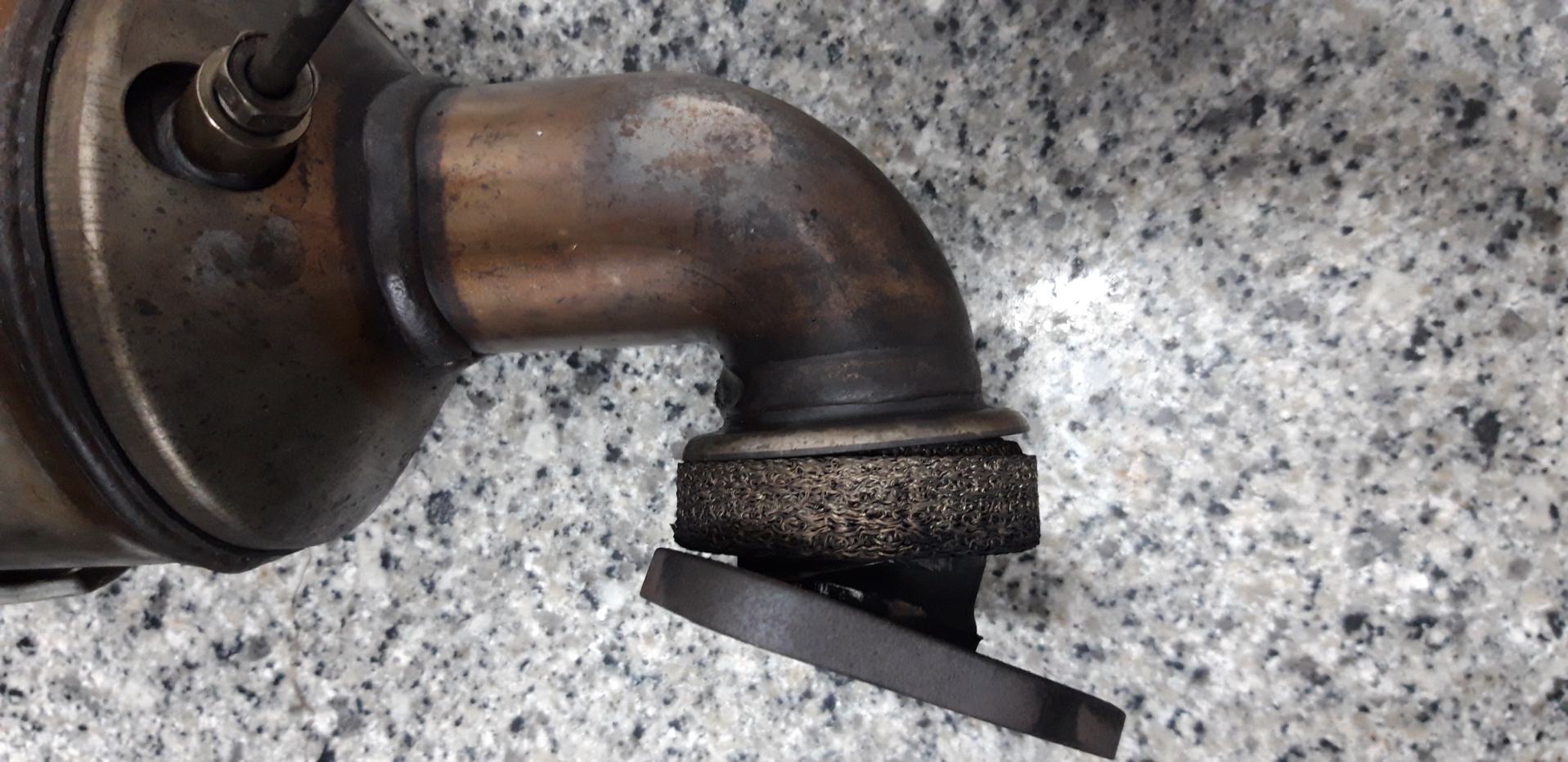

Bueno ya esta arreglado el gato, les lleve kit de reparacion conseguido en Alemania al precio de 150 euros y me lo pusieron y me cobraron por ello lo de desmonta y monta otros 150 euros, es decir que por 300euros arreglado ya que me pedian por el catalizador nuevo 1318 mas iva mas luego ponerlo. Es decir de una factura de sobre unos 1800 euros me he buscado la vida y ha quedado en 300.

Buenas, yo personalmente no recomiendo ese kit, yo lk compré en su día ( creo que publiqué donde lo compré, lo miro), me duró 3 meses...al final monté el flexible y listo.
kirú
Mensajes: 356
Registrado: 21 Oct 2012 15:11
Re: Catalizador "AYUDA"
Mensaje sin leer por kirú »
En el post que abrí : ¿ Algún taller de confianza en Don Benito? pongo las fotos del kit de reparación. Lo pedí aquí:
http://www.toppiezascoches.es/fabricante/hjs/7932672
Pero lo dicho, duró lo de la canción del sabina: lo que Durán dos peces de hielo en un whisky on the rocks...Lo mejor, flexible y listo.
