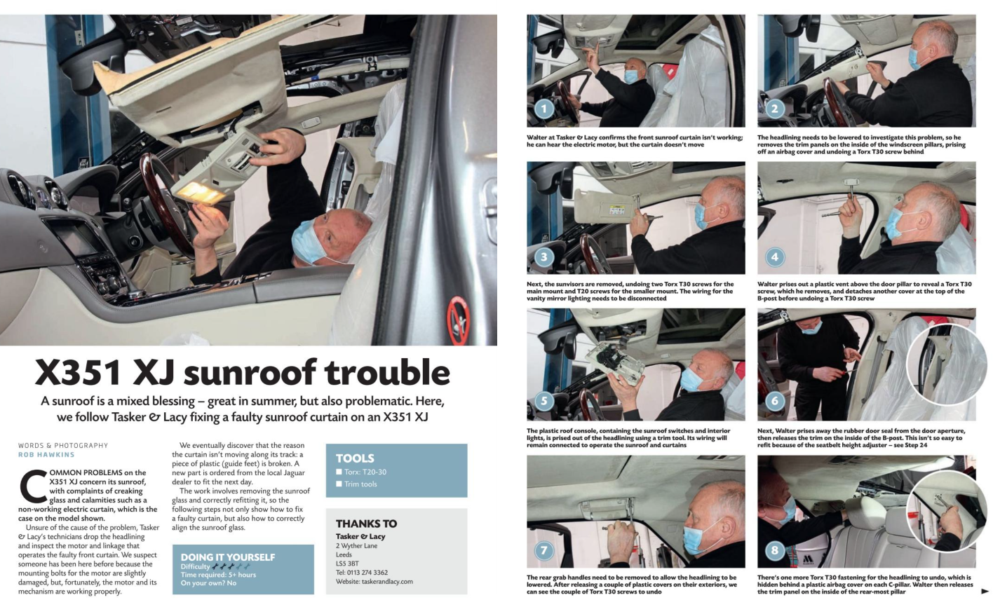

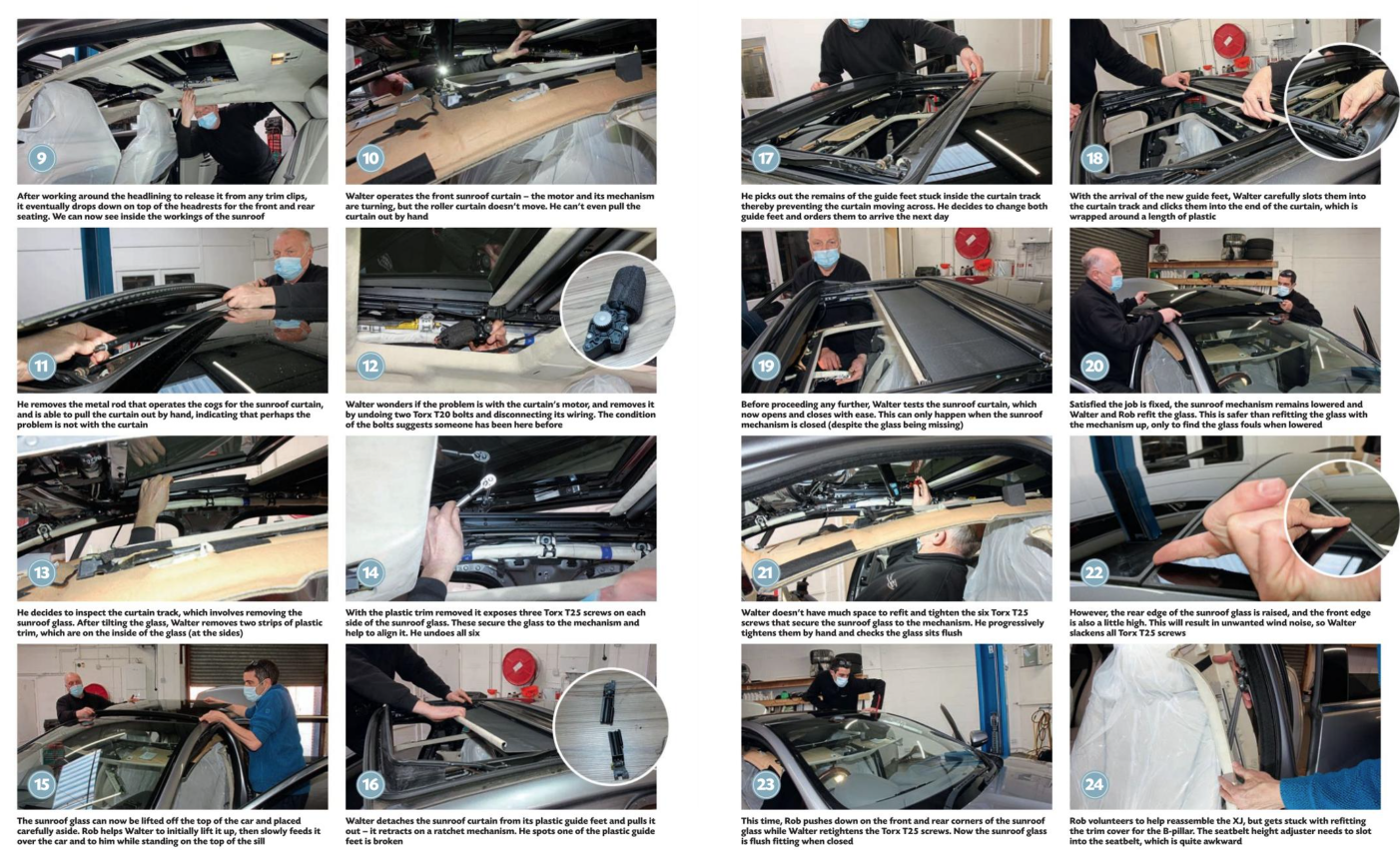

Aquí dejo como desmontar el techo solar del X351 por si alguien en algún momento lo necesitara. Un saludo.
