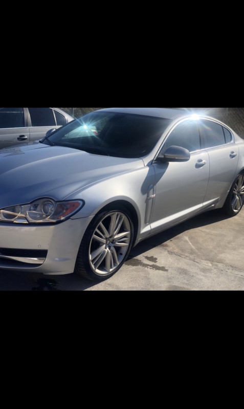

Portfolio86
Mensajes: 36
Registrado: 23 Sep 2018 14:48
Re: Medidas discos de freno
Mensaje sin leer por Portfolio86 »
Este es el bicho
Este es el bicho
Este es el bicho
Este es el bicho
