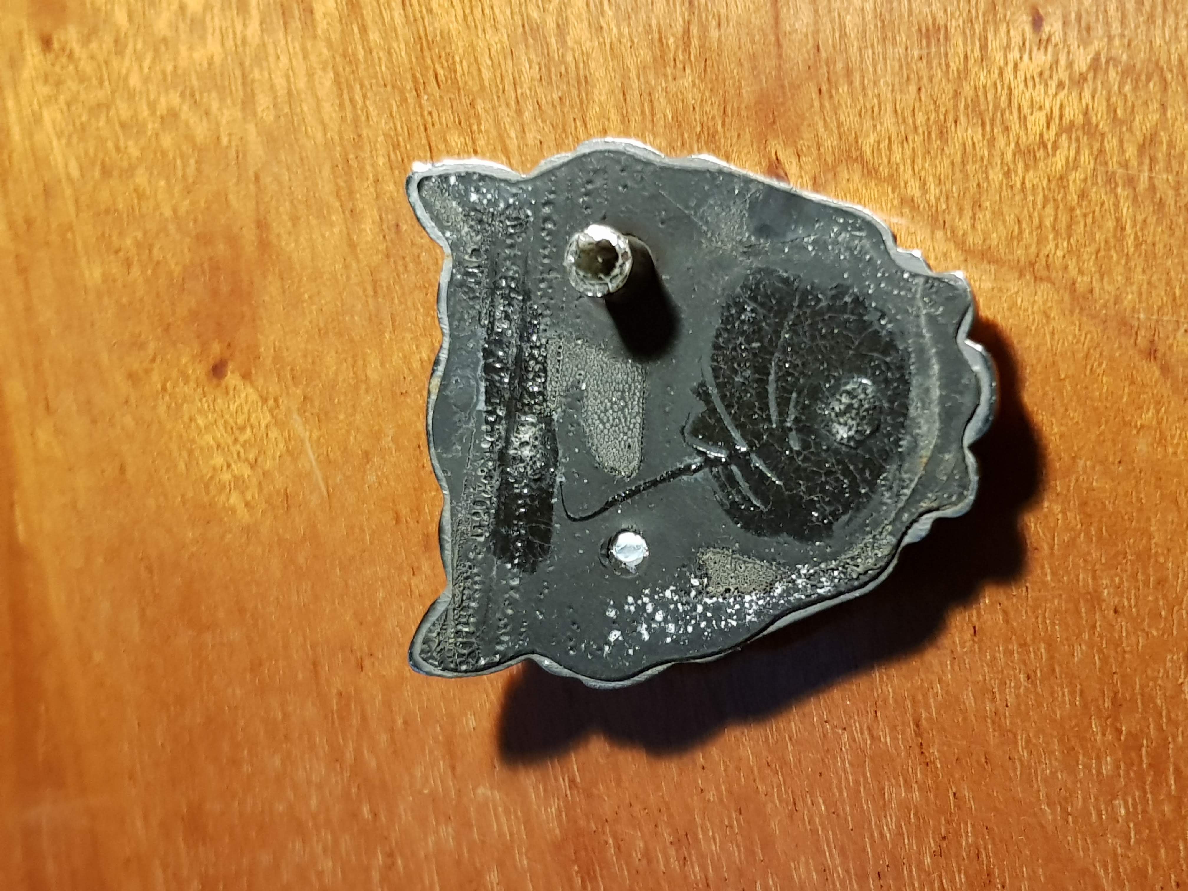

Buenas tardes, casi noches... quisiera preguntaros dónde podría encontrar un recambio del logo que lleva en la parrilla el gatito, porque bajando el capó se ha roto y no sé cómo arreglarlo o dónde encontrar un recambio, pensé primero en fundirlo pero no creo que sea buena idea y es una tontería pero seré de los que les gusta tener el coche perfecto jajaja, dudo que influya pero el mío es del 2003, que sé que cambiaron posteriormente las rejillas.
La verdad es que no encuentro la pieza en concreto y comprar una parrilla entera aunque sea de desguace me parece excesivo para un pequeño adorno.
Gracias y un saludo!

yo he mirado por internet y si, esta dificil
parece que la referencia de pieza es esta : C2S8839, pero veo que en vez de dos pinchos, solo tiene uno...
mira
https://www.google.com/search?q=C2S8839 ... 66&bih=625
viendo la lista de piezas veo que hay tres modelos segun numero de chasis
From VIN (M45255) To VIN (M72471), pieza XR816820
From VIN (M72472) To VIN (M86667), pieza XR839134
From VIN (M86668) To VIN (N13088), pieza XR842623

Hola chemauro, la referencia que necesitas es la xr842623, pero tienes que tener cuidado que sea para el S type, porque tambien las he visto para el x Type y estas ultimas tienen 3 tetones en diagonal y no sirve, pregunta al vendedor antes. Te va a salir por unos 50€, una pasta por un trozo de plastico,la tuya parece en buen estado, yo la pegaria usando un poco de pegamento epoxi en el teton que te queda y en la vida se caera.

efectivamente, yo tambien la pegaria, con una silicona/poliuretano, negra flexible..
