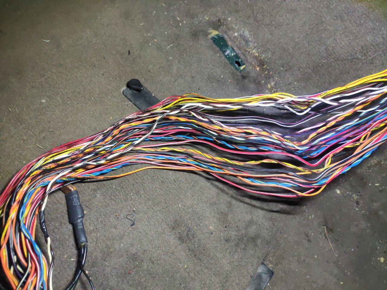

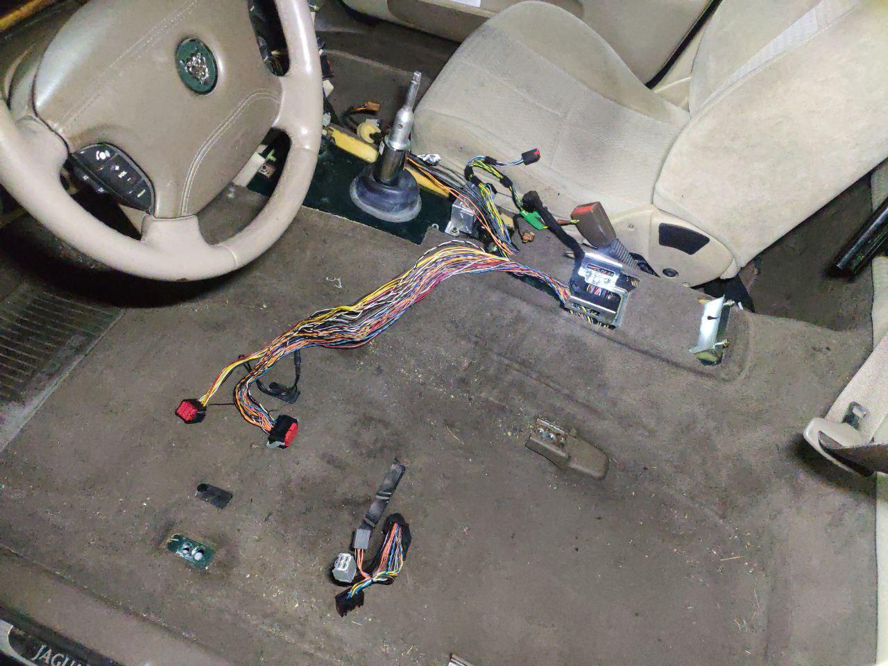

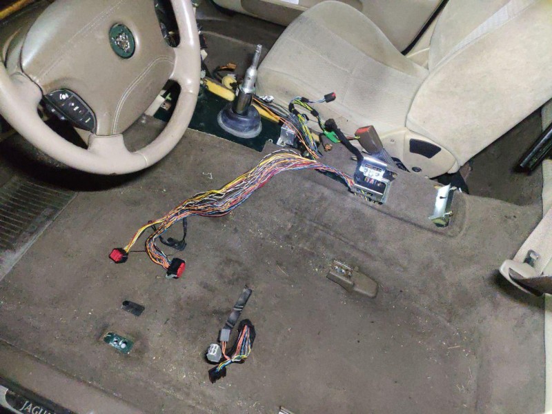

Pues así queda el coche de momento: Desde luego ya que saco el asiento aprovecharé para limpiar bien esa zona jeje.
Ya he enviado mensajes a los Jaguar S Type 2005 que he visto anunciados en despiece para comprar el cable, de todas formas llamaré a el concesionario Jaguar a ver si lo venden como reemplazo y no es muy caro.
Ahora voy a ver el manual de taller para ver como sigo desmontando el cable entero que me parece que habrá que sacar todo el tapizado del suelo por lo menos.

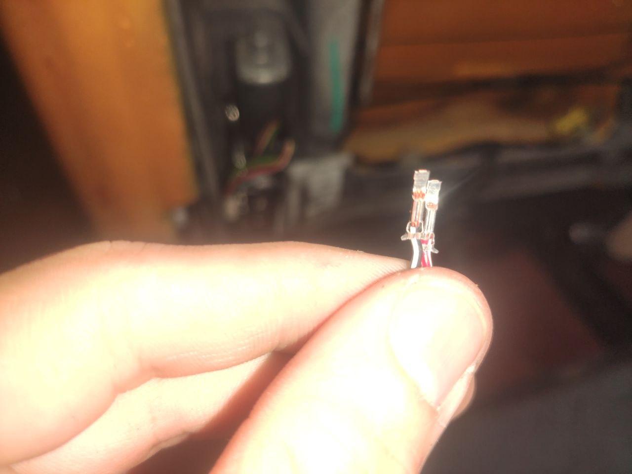

Buenos días,
actualizo el hilo, ya he solucionado de forma temporal el problema.
En el concesionario Jaguar más cercano me dijeron por teléfono que no conocían la referencia del cableado de los airbag, me preguntaron que si lleva alguna pegatina pero no es así y en desguaces por la cuarentena dejé de mirar.

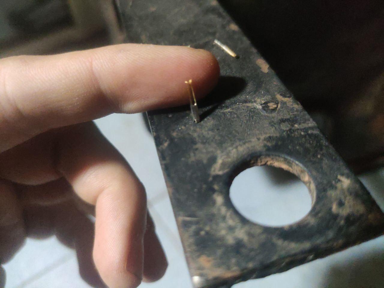

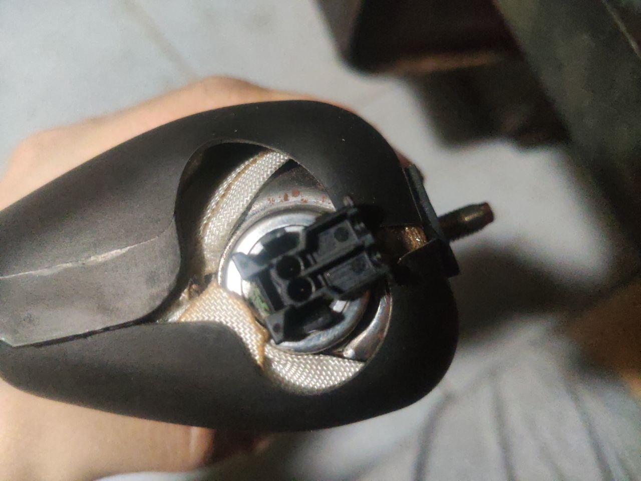

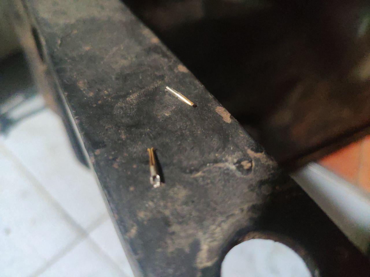

Así que me dispuse a buscar el foco del problema sin poder usar la herramienta de diagnosis tal y como vimos podía ser sensor de impacto lateral o el airbag del asiento, desmonté el asiento (los de mi coche son de tela) retirando por detrás la tapicería, retiré las dos tuercas que sujetan el airbag y para sacarlo tuve que quitar la tapicería para que saliese por delante.
Como se puede ver en las siguientes imágenes los conectores estaban partidos.
La base de esas puntas debería estar haciendo hasta el conector, y estos se introducen en los orificios del airbag quedando una tapa de plástico amarilla sujetándolos.
De momento los he soldado ya que no he encontrado esos conectores, no creo que se suelte jamás esa soldadura, pero considero que será mejor tenerlo con el conector nuevo.
Ahora que avanzamos en las fases vuelvo a buscar el cableado.
Seguiré actualizando y muchas gracias por vuestra ayuda, sin ella no habría logrado ni la mitad.
