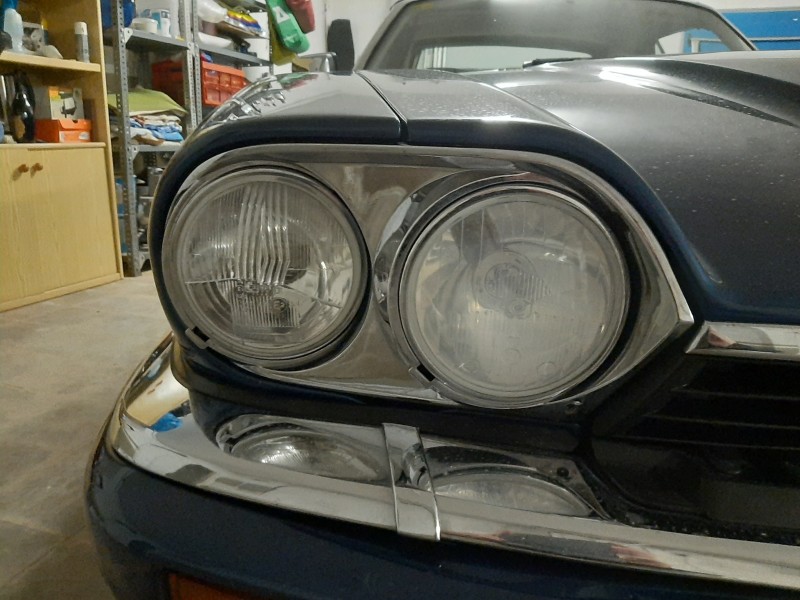

La verdad es que el coche funciona de fábula y me siento un poco raro porqué todo el mundo me mira alucinado cuando me paseo con el, pero me gustaría consultaros algo: los faros de la luz larga están como blanquecinos por dentro, y ya he comprobado que el cristal no se puede desmontar para limpiarlo. Teneis alguna sugerencia que no implique poner faros nuevos?

Hola santi,
Enhorabuena por tu"jugete"
Se me ocurre que si desmontas el faro, por el hueco de las bombillas podrias introducir algo parecido a los muelles extensores de brocas, conectado a un taladro a bajas revoluciones, colocando un trapo enroscado en la punta y pulirlos con alguno de los productos que indican en Yotube, incluida pasta de dientes. Por precuación, usa la parte delantera de una botella de 2L de CocaCola en el acceso, para evitar rozar la ubicación de la bombilla.
Alternativamente puedes usar una brocha redonda con mango de madera, que sea de cabeza bien tupida y la fijas al taladro. Yo no lo he hecho nunca, pero se me ocurre que podría funcionar.
En este video: https://youtu.be/l85c8PVJ8JE parece que al tio le funciona, aunque creo que la razón es que el material de sus faros es de policarbonato y no de vidrio como son los tuyos, que es un material más duro.
Saludos y lo dicho, enhorabuena

Los puedes pulir, normalmente es la parte exterior la que se oscurece

Bielas, me siento como un idiota. Tanto comerme la cabeza con que el problema de los faros era por dentro, y resulta que tienes toda la razón. El problema es por fuera y se puede solucionar con un pulido profesional o hacerlo a mano con un trapo y vulgar pasta de dientes. A veces, estoy en la Luna
