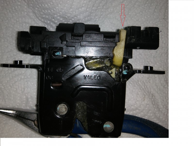

Re: maletero cerrado y bateria desmontada fuera. No abre.
Hola antonio jose:
Me alegro que hayas podido abrir el maletero y agradezco a kirú que nos haya ilustrado sobre la ubicación del megafusible de 250A.
Ahora deberías desmontar la cerradura del portón y ver por qué la llave no la abre. Es un cable rígido el que conecta la cerradura de la llave con la cerradura eléctrica y ésta empuja una palanquita de plástico. Lo que he marcado con la flecha es la palanquita donde va el cable rígido que viene de la cerradura de la llave.
Esta es la del mio cuando la sustitui:
