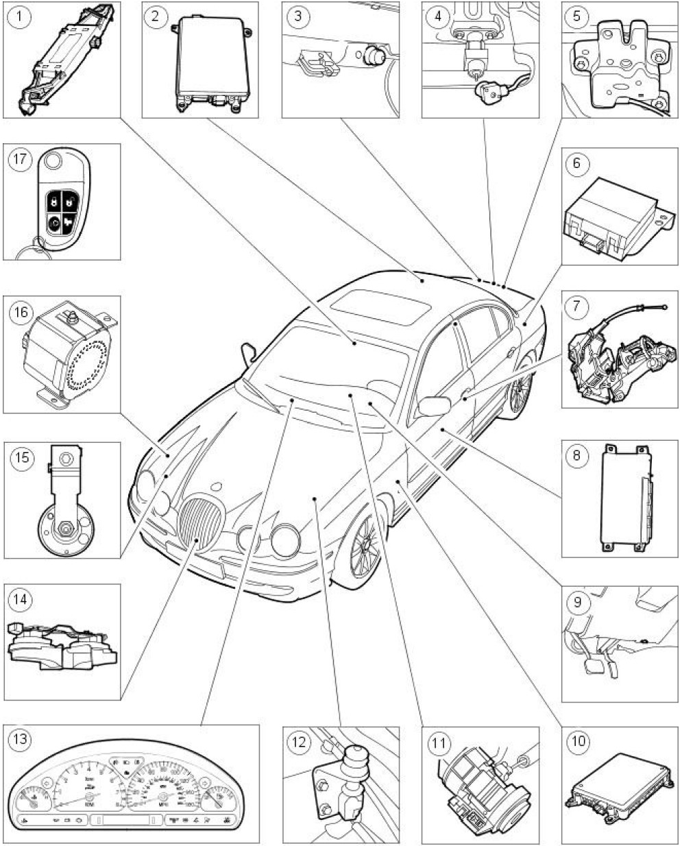

1. Sistema antirrobo activo:
1 - Sensor ultrasónico
2 - Módulo electrónico trasero (REM)
3 - Interruptor del maletero
4 - Sensor de llave de la cerradura del maletero
5 - Actuador del maletero
6 - Sensor de inclinación (opcional)
7 - Actuador de la puerta
8 - Módulo de la puerta del conductor (DDM)
9 - Conector de diagnosis
10 - Módulo electrónico delantero (FEM)
11 - Transceptor (antena alrededor de la llave de arranque para que lea el chip RFID de la llave)
12 - Interruptor del capó
13 - Cuadro de instrumentos y ordenador asociado (IC)
14 - Bocina
15 - Bocina de la alarma antirrobo (opcional)
16 - Bocina/sirena de la alarma antirrobo (opcional y alimentada por batería independiente)
17 - llave-mando a distancia de cuatro botones (incluye 3 partes: a) espadín tallado, b) transmisor a distancia, c) chip RFID para seguridad pasiva en el arranque del motor)
