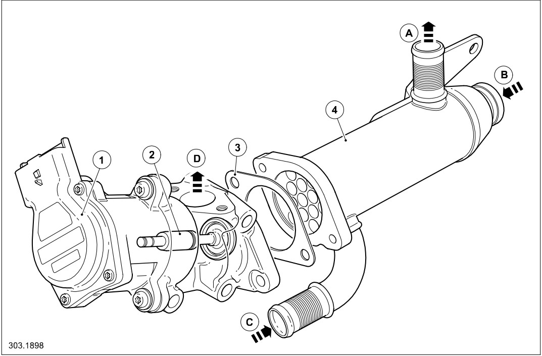

Las EGR van precedidas de 2 radiadores que enfrian los gases que acceden a través de las mismas para recircularlos al colector de admisión y como se puede ver en el siguiente esquema van fijadas con 2 tornillos a dichos radiadores. Para sustituirlas hace falta soltar 4 tornillos (2 que fijan la EGR al radiador y 2 que fijan la EGR al conducto que lleva los gases al cuerpo de admisión). Tienes los detalles en el siguiente esquema obtenido del manual del motor diésel 2.7D V6:
En este esquema individual se ve mejor:
Lo que realmente se estropea de las EGR es el componente nº 1, que es el potenciómetro que realimenta al sistema de control para informarle que la válvula se ha abierto hasta donde se le indicó por el sistema de control, pero ese componente ni se vende suelto, ni es posibloe sustrituirlo sin desmontar la EGR.
Yo cuando sustituí las EGR del mío, no lo hice yo, porque para hacerlo, además de saber QUE hay que hacer, hay que saber COMO hacerlo y mis habilidades del COMO, son manifiestamente mejorables, por tanto, no se si es viable soltar los 2 tornillos que fijan la EGR al radiador o debido a que un tornillo queda por debajo, se requiere desmontar el radiador para acceder a la EGR. En todo caso, si has sustituido recientemente el refrigerante, lo puedes extraer por el tapón roscado de la parte inferior del radiador de agua, luego intervenir en las EGR y cuando finalices, lo reintroduces de nuevo.
Para acceder al tapón roscado de vaciado del refrigerante en el radiador, hay que soltar el protector inferior del paragolpes delantero. Si te metes en este fregado y nunca se ha sustituido la válvula doble que deja pasar el agua caliente a las 2 baterías de intercambio térmico de la calefacción del habitáculo, sugiero la sustituyas, es una pieza que se estropea de forma sistemática en este motor. Yo la sustituí hace un año y como siempre que arranco el vehículo, arranco el ETM para monitorizar la temperatura y la tensión de la batería, ha mejorado sustancialmente la estabilidad térmica del vehículo.

Bueno dado que las EGR al final me las van a colocar en un taller, quisiera comentarte, y ver si me puedes orientar un poco en esto de la temperatura y ver el orden de prioridades a seguir, porque la verdad estoy perdido un poco, y pensando en vender el coche y no quiero porque la verdad es que me gusta, por eso me lo compré.
Bueno referente a la válvula de calefacción y climatización no se cual es y la verdad no se si es la que me ha ofertado jaguar de forma correcta.
PD.: Te he adjuntado la foto a tu correo personal porque no me deja insertarla aquí.

Comentar, hoy me han entregado el vehículo del taller con los siguientes puntos realizados:
1) Sustitución de las dos EGR nuevas con juntas, que adquirí en un proveedor de Alemania y las compré ambas por unos 100€. En el taller al final han realizado la mano de obra y me han hecho sustitución de las EGR, limpieza de conducto de mariposa y limpieza y cambio de juntas del mismo, limpieza de las MAF, limpieza de los conductos de las EGR, reponer circuito de refrigeración y comprobar la fuga de agua que en principio creía que tenía, y no han visto ninguna perdida, y en principio la refrigeración de ventilador, radiador y demás ha funcionado bien, me han comentado que el vehículo no tiene perdida y no baja el nivel. De todas formas yo seguiré pendiente del mismo.
2) Mano de obra de la sustitución del aceite de la transmisión del puente diferencial trasero "Castrol Syntrax Limited Slip 75W-140", porque el aceite lo compré en la jaguar.
3) Mano de obra de cambio aceite de la dirección asistida Movil ATF 320 Premiun - Dexron III G, en principio la dirección ha quedado bien, no hace ruido y va suave.
4) Han reseteado los fallos, con su conexión y ordenador y me dijeron que los había anulado. Pero después le he realizado un chequeo con el ETM y los códigos de error del DTC no se han quitado, se lo he comentado y el me ha dicho que el ordenador suyo ya los había anulado y que no sabe el porqué se han quitado, que lo lleve a la casa por si tiene la CPU capada o esta está averiada, que solo la puedan tocar ellos. La verdad que me ha extrañado un poco, y yo creo que lo que quería era ya terminar la jornada y entregarme el vehículo.
No le he dado mayor importancia porque lo que pienso hacer ahora es yo la sustitución del aceite y filtro motor, filtro de gasoil y habitáculo, y cambio de escobillas del limpia, y ya me han dado cita para el día 7 de enero de 2020 en la jaguar para que me reseteen los códigos de error, me comprueben ellos los de la perdida del agua que me repararon, y le indiquen al ordenador del coche que se ha realizado el cambio de batería, EGR y de aceite y resto de cosas que le he realizado.
Por ultimo comentaros los costes totales de la reparación: las 2 EGR= 100€ + repuestos Jaguar= 200€ + mano de obra de todo del taller 180€ + repuestos de cambio de aceite y filtros de endado =140€ + mano de obra mía = 0.....= total 620€.
