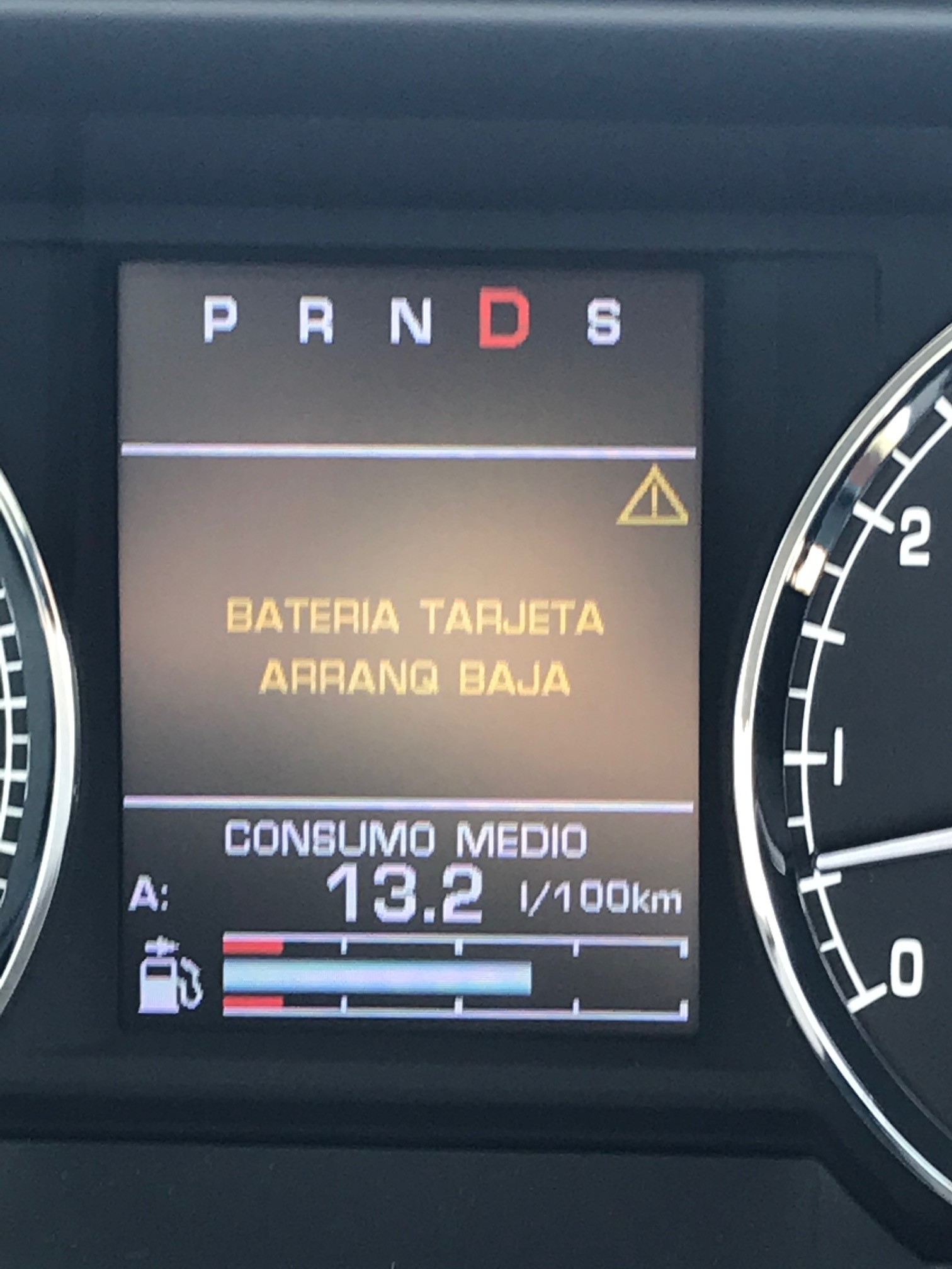

Hola a todos.
Me ha aparecido este mensaje y a ver si alguien me puede dar alguna información al respecto.

Hola etypelover:
Literalmente dice que el controlador con el que lee la llave-mando de radiofrecuencia con la que abres y arrancas el vehículo, está bajo de tensión. Probablemente si has dejado durante 15 días sin arrancar el vehículo, se haya descargado la batería (parece que problema endémico del XK). Para saber si la batería está descargada o no, independientemente de que sea totalmente nueva o esté para el arrastre, arranca el ETM y mira que tensión devuelve antes de arrancar el motor y después de arrancar el motor.
La batería internamente consta de 6 celdas de 2,12V (6 x 2,12 = 12,72V). Si el ETM antes de arrancar indica que hay menos de 12V (ejemplo 11,9V) en la batería, malo, está descargada. Si arrancado el motor no sube entre 13,9 o 14V el sistema de carga (alternador o control del alternador) no funciona.
Casi seguro es que se descarga. Debes acostumbrarte a quitar el borne negativo si usas el vehículo de forma ocasional.
El siguiente artículo, te ayudará a entender mejor lo que courre con la batería (no importa que el tuyo no sea Start/Stop):
