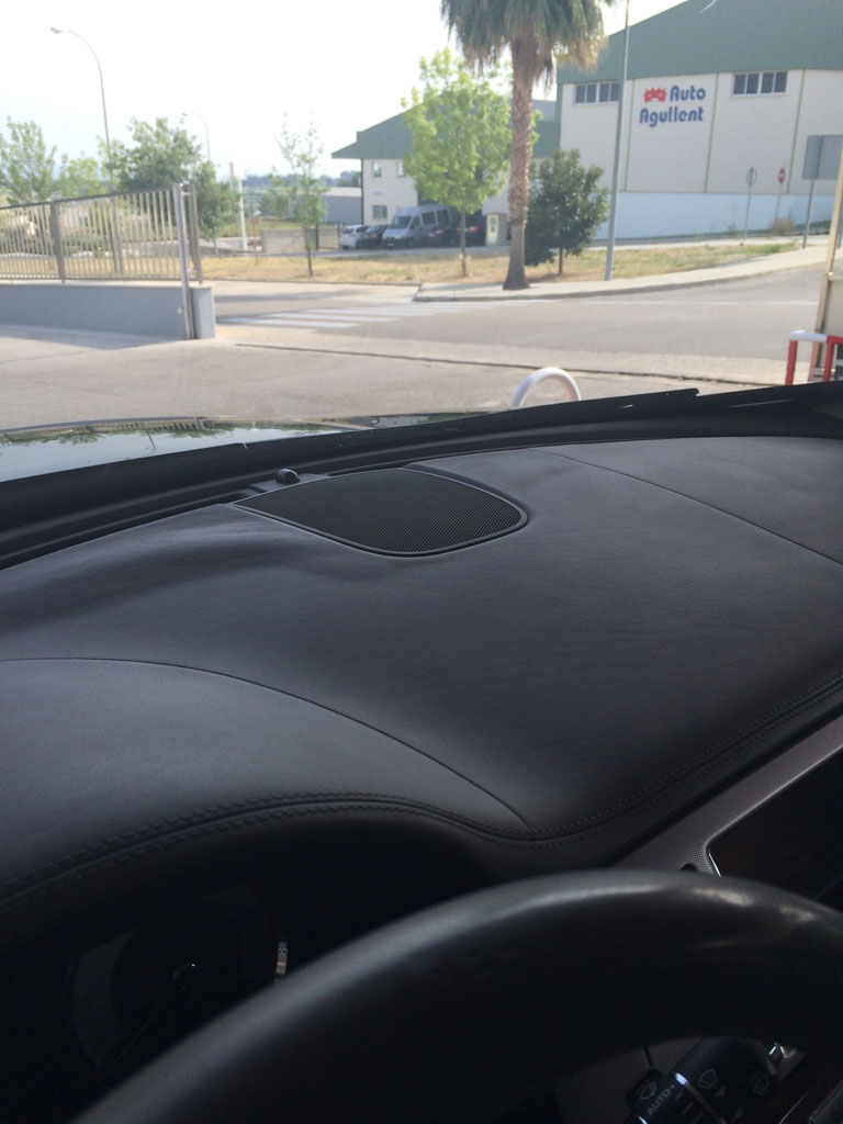

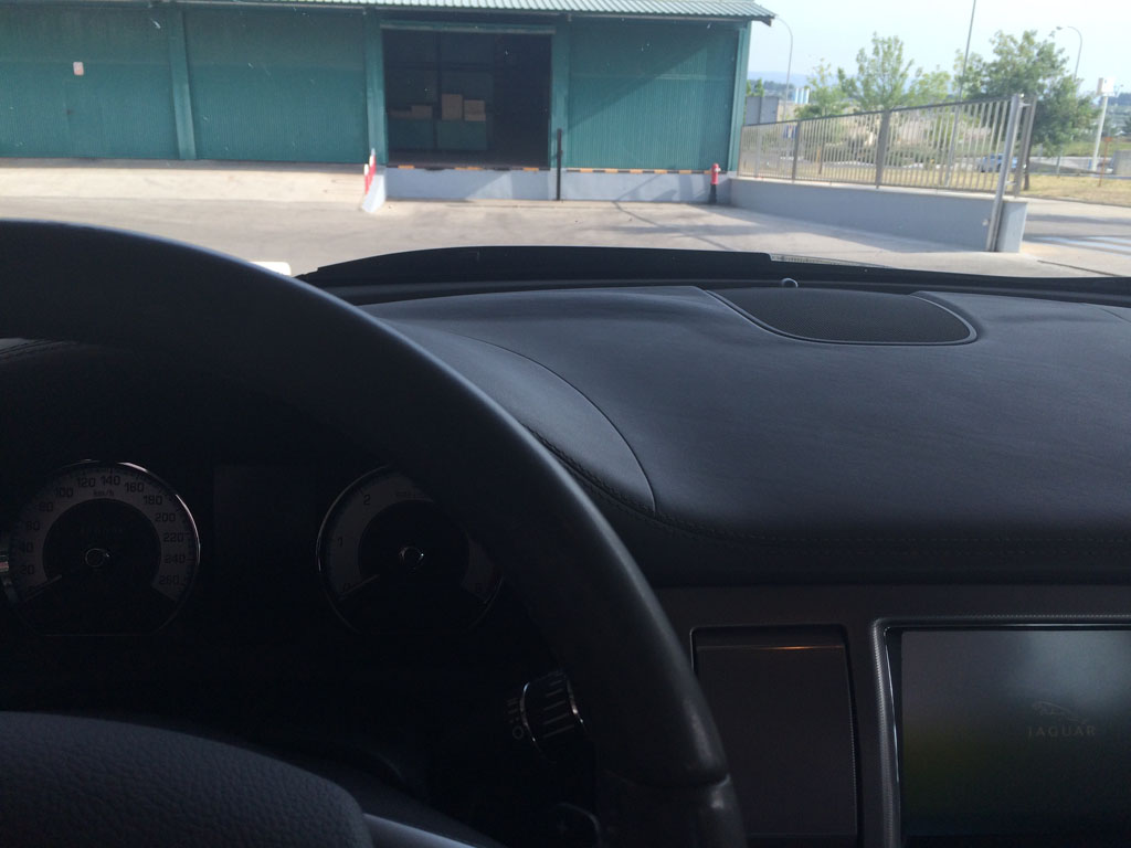

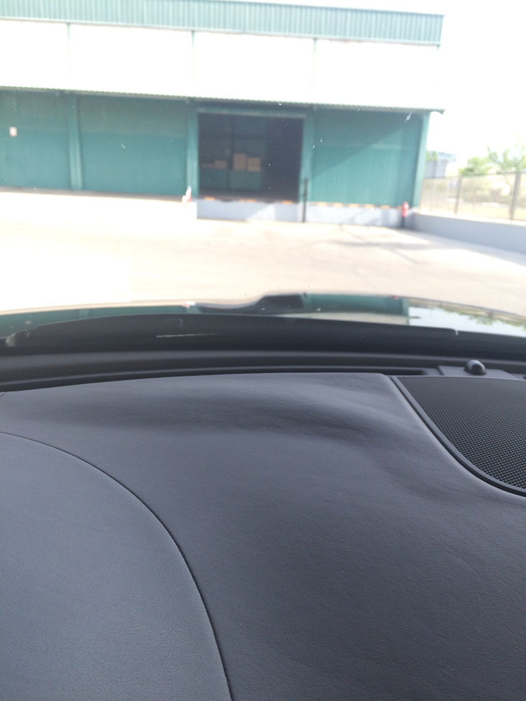

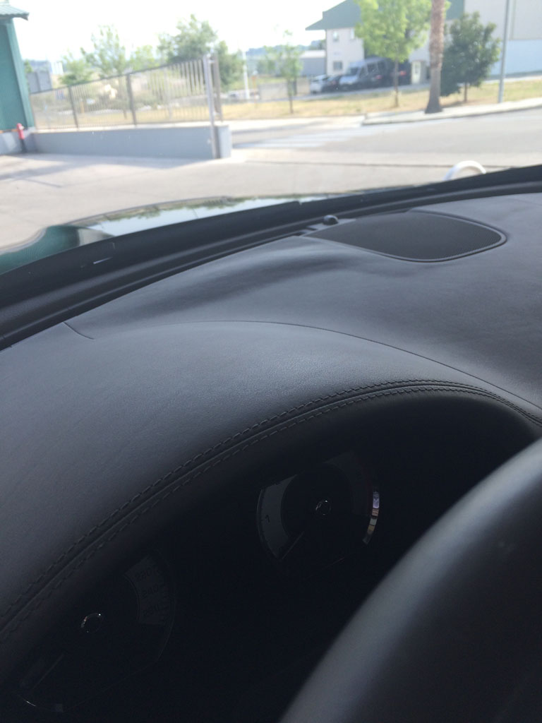

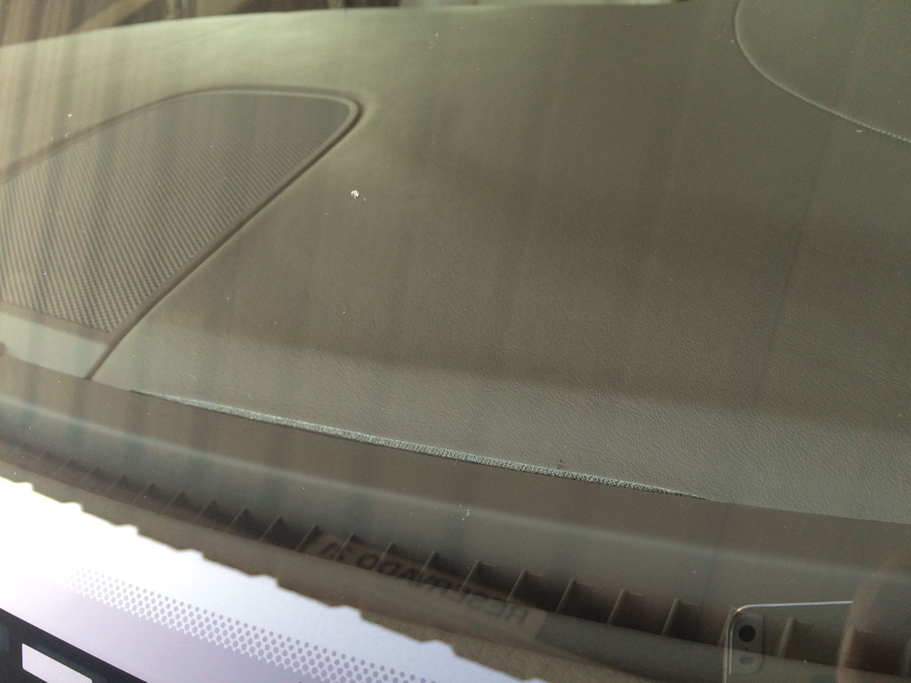

Os escribo porque tengo un problema con el cuero del salpicadero de mi XF y quisiera saber si a alguno de vosotros os ha pasado.
Se ha formado como una burbuja que empieza en la parte que une casi el salpicadero al cristal. He enviado la consulta a varias empresas que se dedican al tapizado y reparación del cuero
y la respuesta ha sido en todas que es a causa del sol, y que están cansados de verlo en muchos Jaguar. La solución que me ofrecen es demontar todo el salpicadero y retapizar, unas 30 horas de trabajo.
La verdad es que paso bastante de que me desmonten el salpicadero porque después todo son ruidos y cosas mal encajadas. Pienso que el cuero está nuevo y el estado no es como me dicen,
parece ser que si fuera del sol como afirman, el cuero se retrae y se endurece no pudiendo volver al estado inicial. Tocando la especie de burbuja, el cuero no tiene nada de reseco, al contrario, con los dedos
haces presión y va todo al sitio, es como si se hubiera despegado.
Os paso fotos para que podáis ver de que hablo.
Si a alguno le ha pasado y pudiera echarme un cable, le estaría eternamente agradecido.

parece defecto del pegado....
el mio es del 2009 y esta perfecto y le pega el sol 10 horas diarias.....
creo que le voy a poner un parasol..... :rock:

ufff es un tema tremendo y desde luego esteticamente muy feo.
Si desmontas, efectivamente es una pasta y luego ruidos y crujdos, ¿estas aun en garantia?, yo es cualquier caso hablaria con Jaguar e intentaria que lo cambiasen..

Habla con Jaguar España, sales la lata. No es de recibo y suelen comportarse muy bien en atención al cliente.

A mí me pasa lo mismo, el 20 de Julio del año pasado subí unas fotos.
Me pedían 2000€ aproximadamente por repararlo. La solución que me daban era cambiar el salpicadero completo.
A los sitios que he ido de electricistas para que desmonten el salpicadero y llevarlo al tapicero no se atreven.
Lo he dejado por el momento.

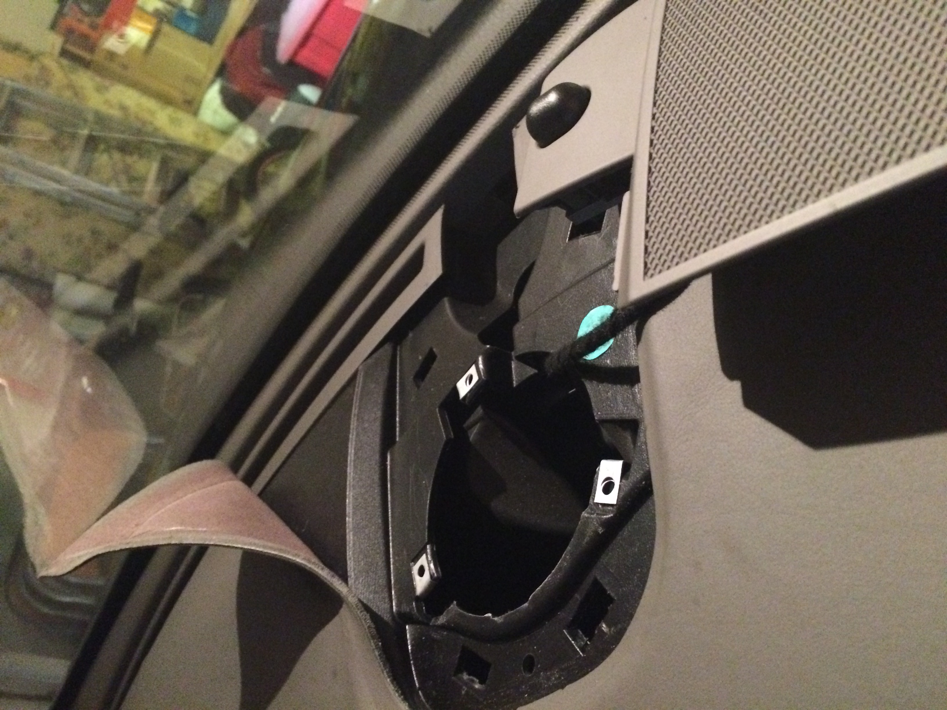

Hola de nuevo, muchas gracias a todos por vuestras respuestas!! No está en garantía ya, es de 2009!!
He estado leyendo en foros de otras marcas y hay gente que ha inyectado con una jeringuilla con aguja muy fina (las de extraer sangre) cola especial de cuero muy fluida y luego ha efectuado presión con unos libros (como una cuña) contra el salpicadero. No sé si después se notarán los pinchazos!!
Después de mucho pensarlo voy a intentar quitar la rejilla del altavoz central y con una espátula o pincel muy delgado intentaré meter la cola especial de cuero por un lado, a ver si tengo suerte y por lo menos se queda pegado y no se nota. Shibumi me han pedido lo mismo que a tí, 2000€ por retapizarlo y pasando de que desmonten nada.
Estuve limpiando el salpicadero con el limpiador de cuero y lo nutrí después con la crema y parece que se ha desinchado un poco, pero sigue ahí. Cuando haga el experimento os envío fotos por si a alguien le da ideas (si se queda bien, claro) peor no creo, jeje.

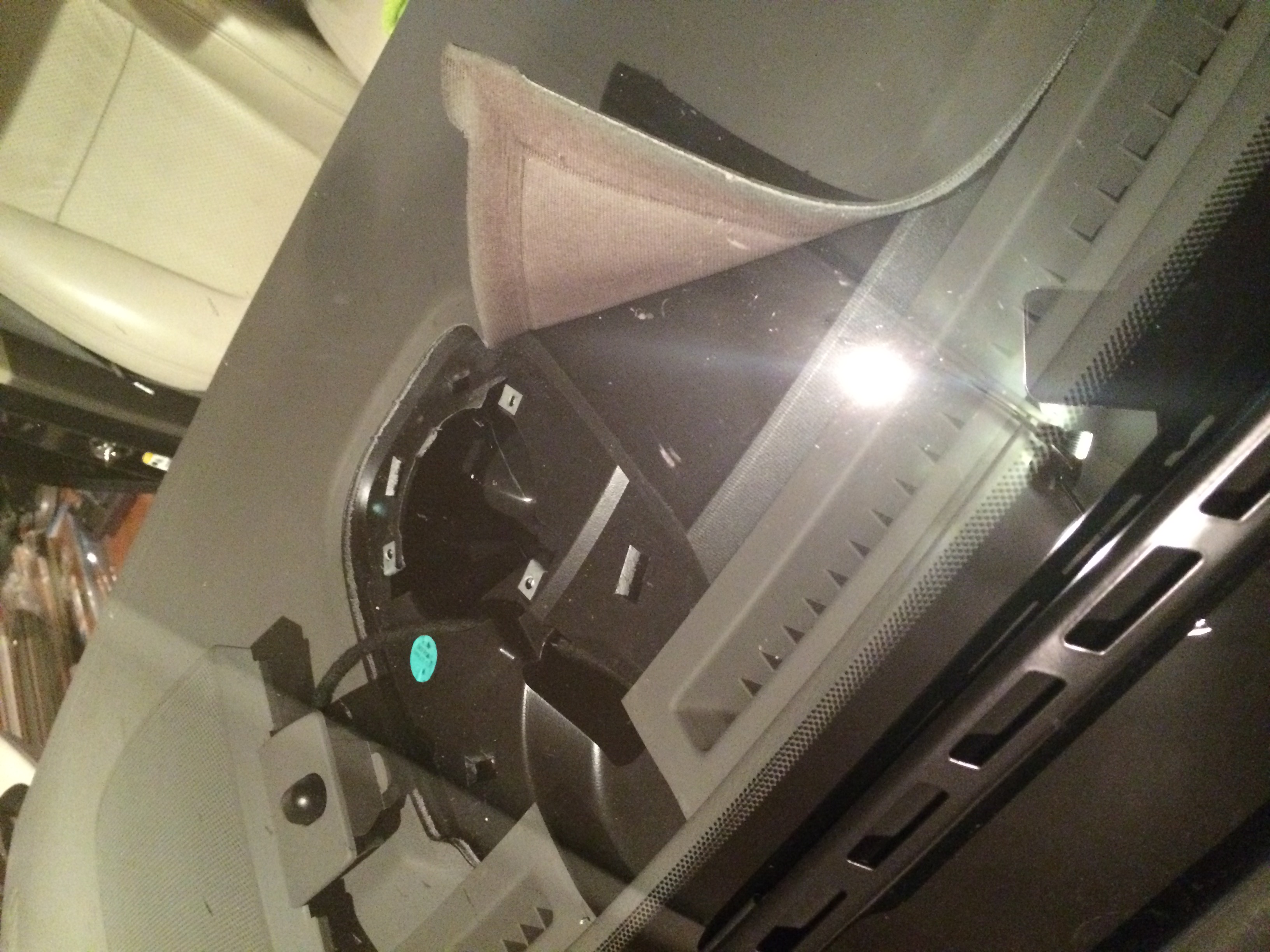

Buenas tardes!! ahora os adjunto unas fotos del desmontado, he despegado un poco más de lo que estaba para pegarlo bien, no se ha quedado perfecto, pero mucho mejor, he empezado por una parte. No se ha quedado perfecto del todo porque se ve que hacía ya tiempo que estaba la burbuja y el cuero está un poquito estriado, he conseguido dejarlo liso completamente, ahora lo limpiaré y nutriré y creo que mejorará aún más!!

La verdad es que le has echado "un par" levantándole la piel al gato. Parece que vas a arreglar el problema con esa cirugía. "El que no se moja, dicen, no cruza el mar". :supz:

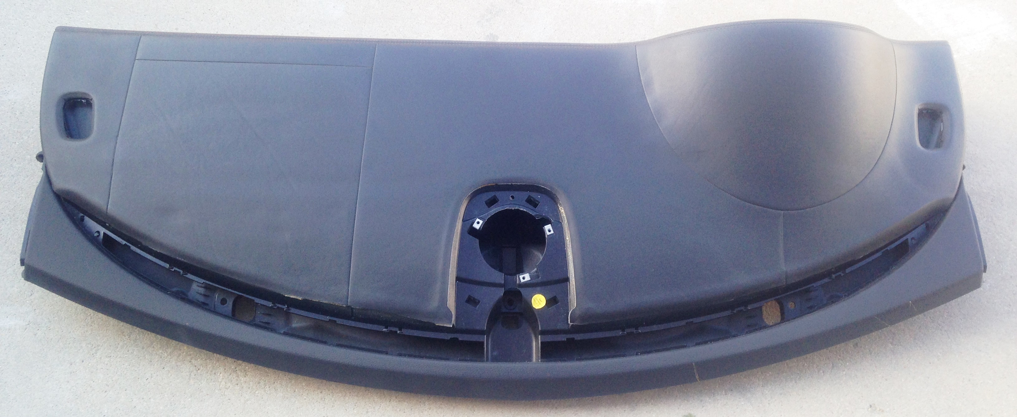

Buenas;
Ya he reparado el salpicadero, al final he visto y comprobado que lo mejor era desmontar el salpicadero totalmente, no es tan complicado; lo que es complicado es la semana que me ha llevado el pegado y estiramiento con calor de la piel.
Aprovecharé para arreglar un motorcito de las salidas de aire; quiero también cambiar por led las luces interiores, actualizar el navegador, y pegarle una limpieza y nutrición al cuero; éste verano ha sufrido, 3 meses bajo el sol gaditano, razón por la que se había levantado más la piel del salpicadero...
Os dejo el resultado antes de montar.

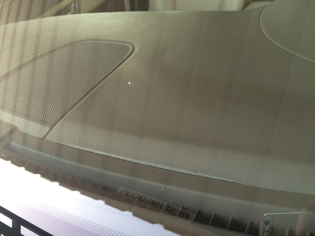

A mí me está pasando también lo de la burbujita de los cojones. Además es exactamente en el mismo sitio que a Ecabanes, aunque es más pequeña. Del sol seguro que no es porque el coche lo uso poco y siempre está en garaje, y debe ser un defecto del adhesivo que pega el cuero al salpicadero. El cuero está bien, tan sólo se está despegando y formando una especie de burbuja.
Me pregunto si será posible intentar arreglarlo de la siguiente manera:
Utilizar una pistola de calor para repegar la parte del salpicadero de cuero que se está despegando. La idea sería calentar el cuero y con ello el pegamento seco que está bajo el cuero utilizando el calor para derretir el pegamento. Una vez el pegamento ya no está seco en teoría podría volver a pegarse. Habría que clavar una aguja para dejar salir el aire de la burbuja. Y aplicar presión sobre el cuero por ejemplo con unos libros con mucho peso y esperar a que se enfríe el pegamento.
Si se consiguiera se evitaría tener que retapizar y desmontar el salpicadero que además de costar 2000€ puede dejarnos como secuela ruiditos en el salpicadero. Toda esta reparación sería a coste casi 0€. (Una pistola de calor cuesta 25€ en Leroy Merlin)

En relación con el problema del cuero del salpicadero que se despega y se forman burbujas, la solución que hemos encontrado ha venido de la mano de la casualidad.
En un reciente viaje la luna delantera del coche sufrió el impacto de una piedra y se produjo una grieta que no podía arreglarse ya, de manera que era necesario cambiarla.
Al comentar el problema con el taller, vimos que al quitar la luna era muy fácil acceder a la parte delantera del salpicadero y despegando con cuidado el frontal, arreglarlo desde fuera antes de volver a poner la luna nueva.
El resultado ha sido impecable y sin tener que andar desmontando el salpicadero.
Espero que os ayude esta solución.
