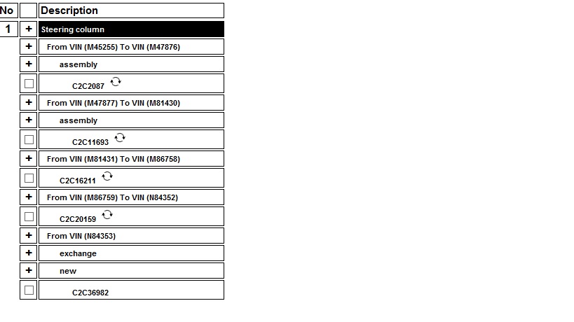

Me uno al problema, tengo que sustituir la la columna de dirección, que ademas es la electrica ¿me podeis confirmar si la referencia de la pieza es C2C11693 2W93-3C529-AG ? Mi S-Type es el 4.2 v8 executive 2003 M79251. Muchas gracias
- Mensajes: 9151
Re: COLUMNA DE DIRECCIÓN BLOQUEADA

Hola ivanstype:ivanstype escribió: 20 Nov 2018 18:41 Me uno al problema, tengo que sustituir la la columna de dirección, que ademas es la electrica ¿me podeis confirmar si la referencia de la pieza es C2C11693 2W93-3C529-AG ? Mi S-Type es el 4.2 v8 executive 2003 M79251. Muchas gracias
Aunque entre las conclusiones, está que me equivoqué inicialmente en la estrategia, lo dejo tal cual lo escribí, porque creo que puede ser pedagógico.
He buscado en el JEPC local (el que tengo instalado en mi ordenador):
S-TYPE --> STEERING AND SUSPENSION --> STEERING COLUMN --> STEERING COLUMN-UPPER-POWERED-FROM (V) M45255 --> Steering column:
- From VIN (M45255) To VIN (M47876): C2C2087
- From VIN (M47877) To VIN (M81430): C2C11693
- From VIN (M81431) To VIN (M86758): C2C16211
- From VIN (M86759) To VIN (N84352): C2C20159
- From VIN (N84353) exchange........: C2C36982E
- From VIN (N84353) new..............: C2C36982
Como indicas que el nº de serie de tu vehículo es el M79251, la referencia que le corresponde es: C2C16211, es decir la que tu habías identificado.
Contrastando en el JEPC on-line de SNGBARRAT:
https://www.sngbarratt.com/uk/#!/Englis ... 40b78915a2 nos devuelve que ya no se fabrica.
Cambiamos de estrategia y la buscamos directamente en el JEPC on-line de SNGBARRAT:
S-Type 1999-2008 --> STEERING AND SUSPENSION --> STEERING COLUMN --> STEERING COLUMN-UPPER-POWERED-UP TO (V) M45254:
https://www.sngbarratt.com/uk/#!/Englis ... cd28200e76
Observamos que dice que ya no venden el conjunto completo, que ahora venden por separado las partes que conforman la columna.
Si lo que se ha estropeado es el bloqueo, entonces el componente es: Lock-steerin: XR813537
He facilitado la secuencia a seguir paso a paso para que la puedas repetir tú.

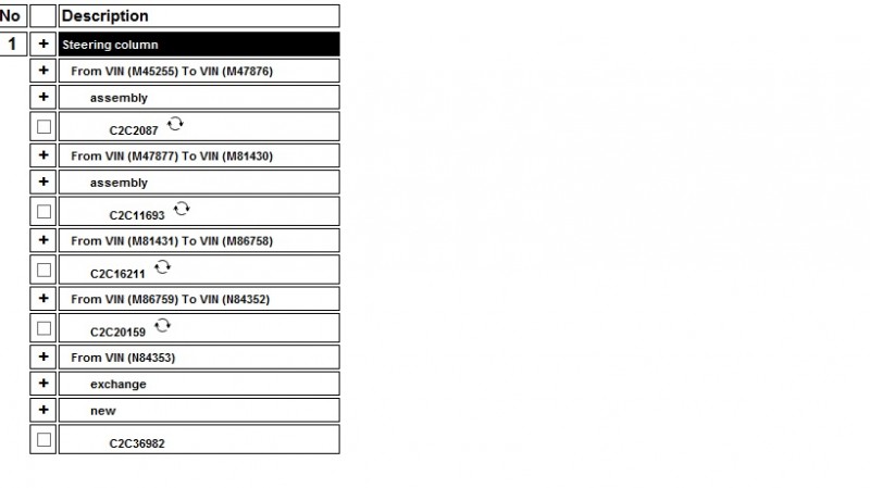

¡Muchísimas gracias por la información! Tengo una duda porque he encontrado una columna de dirección en Inglaterra y me ha preguntado el vendedor que me la vende que no sabe si funcionaria en un coche español con la dirección a la izquierda y no na la derecha como en Inglaterra, que el no lo sabe. ¿Sabes algo del tema?
Hola de nuevo ivanstype:
A la vista de lo que devuelve el JEPC tanto el de instalación local, como el on-line de SNGBARRATT, que ninguno pone los textos LH y RH para referir volante a la izquierda o volante a la derecha, creo que es la misma. Lo que me choca bastante es que para pocas cosas mecánicas que incluye la columna de la dirección, no se cual es la expliación de que haya varias versiones, como ha respondido TheShadow o yo mismo, por tanto, si la diferencia no es hardware, tiene que ser software y el software no está en la columna de la dirección, está en el ordenador STEERING COLUMN LOCK CONTROL MODULE que es el que gestiona las reglas bajo las cuales se autoriza el desbloqueo de la dirección.
Un asunto que se me olvidó comentar, es que en el manual eléctrico del 2003 (afortunadamente), desde la página 158 hasta la página 162 (del lector de PDF) está la matriz con los mensajes que se intercambian entre si por el bus SCP (Standard Corporate Protocol) el ordenador STEERING COLUMN LOCK CONTROL MODULE (SCLCM), que es el que gestiona las reglas, con el ordenador INSTRUMENT CLUSTER (IC) que es el que tiene conectados los actuadores (los solenoides) que van en la columna de dirección, asi que hay que recuperar los mensajes SCP con origen SCLCM y destino IC de dichas páginas, por tanto, los mensajes que en la columna Source ponga SCLCM y en la columna IC ponga una X e intentar interpretar (descifrar) el contenido.
