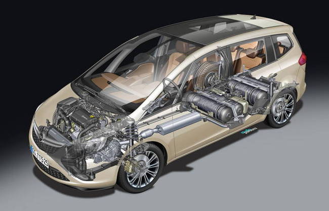

GNC. Como decíamos, se trata de gas natural comprimido (90% metano), como el que se usa en casa, pero que se vende comprimido para su uso en automóviles. Es una de las grandes apuestas del Grupo Volkswagen. Audi ha creado una planta en Alemania para generar metano con energía limpias, ya que es el gran problema de este combustible: En España no es fácil encontrar un lugar donde lo vendan, a pesar de que ya conocemos vehículos que apuestan por él, como el Seat Mii Ecofuel o el Audi A3 Sportback g-Tron.

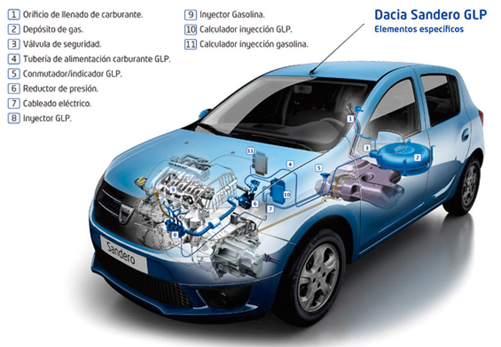

GLP: El gas licuado del petróleo (también llamado autogas), mezcla butano y propano. La red de estaciones de servicio con GLP no ha dejado de crecer en los últimos años y casi son 200, aunque no sería de extrañar que creciese todavía más ya que las petroleras llegan a acuerdos con fabricantes de automóviles para impulsar su desarrollo. Es muy popular en Italia, de ahí que ya hayna llegado a nuestro mercado coches como el Fiat Panda Natural Power o el Lancia Ypsilon GLP, por citar algunos.
Debido a esos problemas de disponibilidad, hoy en día, a nivel particular en España es mucho más habitual el GLP que el GNC. Pero eso podría cambiar a medio/largo plazo por una sencilla razón. El GLP proviene del petróleo (en su mayoría es propano), mientras que el GNC se trata del mismo Gas Natural de las cocinas o calefacciones (en un 66%, el resto porcede del petróleo). Ese es el motivo por el que GE Global Research y ARPA-E investiga si la gente podría repostar en sus propias casas, con un “compresor” de gas, conectado a la red, que costaría menos de 500 euros.
Si analizamos los beneficios económicos y medioambientales, ambos combustibles empatan. Las emisiones ser reducen mucho, el precio es menor que de la gasolina y hay un menor desgaste de las mecánicas (de ahí que se use mucho en grandes flotas de vehículos pesados, que adaptan mecánicas para poder funcionar con ellos o con mezclas.
Eso sí, un motor que funcione con gasolina y GLP, gastara mas volumen de combustible funcionando con glp que gasolina (en torno a un 20% mas), como pudimos comprobar en nuestra prueba del Ssangyong Korando GLP. Todavía no ha pasado por nuestras manos un coche que funcione con gasolina y GNC, pero gastará aproximadamente la mitad de volumen de gas que funcionando con liquido.
Y llega la hora de la instalación en el coche. Actualmente, los fabricantes ya venden modelos con la adaptación realizada, lo que evita inconvenientes. Sin embargo, un buen instalador siempre respetará las normas de seguridad en la instalación, utilizando materiales homologados, que no transformarán el vehículo en una bomba de relojería (ya que se transporta gas).
La primera diferencia en el uso del GNC y GLP como combustibles es que el GNC está en estado gaseoso, mientras que el GLP es líquido. Con respecto a la gasolina, el GNC tiene casi sus mismas calorías, pero el GLP cuenta con más poder calorífico.
Sin embargo, el punto más diferenciador entre ambos es lo que tiene que ver con la presión de almacenamiento, lo que incide directamente en la seguridad de nuestros vehículos. Un tanque que almacene GNC tendrá poca energía. Por eso, para que el volumen acumule la energía necesaria para conservar la autonomía original del vehículo hay que comprimir el gas a grandes presiones, a unos 200 bar (2,900 psi).
Por su parte, el GLP puede almacenarse a presiones más bajas, generalmente entre 95 a 110 PSI. Como la presión es baja, los tanques de GLP para vehículos, pueda ser de un acero mas delgado y manejable, lo que resulta en tanque más ligero y baratos
