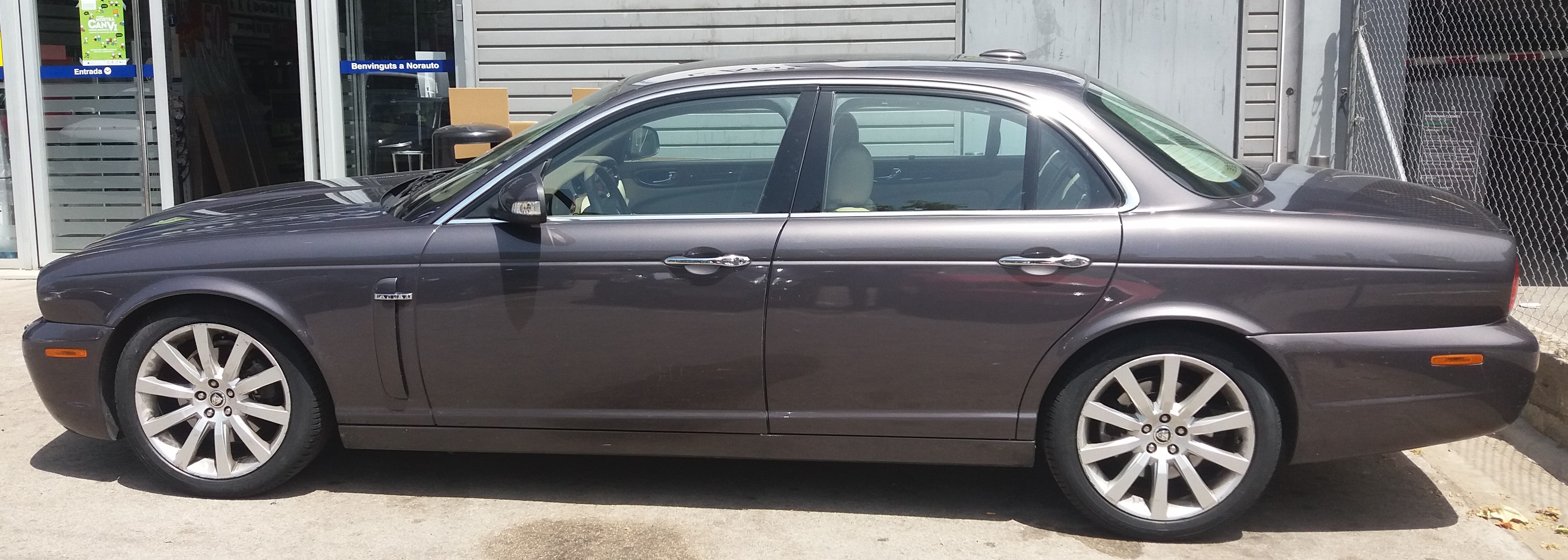

Apreciados amigos, una vez mas necesito vuestro valioso consejo.
He llevado el gato al mecánico para hacerle el mantenimiento habitual y han descubierto un clavo en una de las ruedas delanteras. Me lo han arreglado, pero como los neumáticos empiezan a estar ya gastados toca cambiarlos.

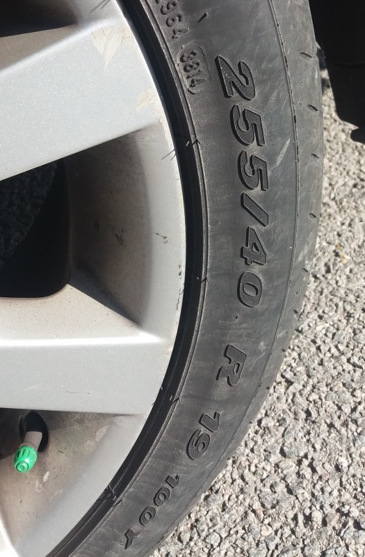

Ya he comentado varias veces que ahora llevo unos enormes Pirelli 255/40 R19 100Y que no me gustan demasiado porque son bastante ruidosos, y me gustaría ponerle unos 235/55 R17 99W mas "normalitos" porque dado mi estilo de conducción relajado, no necesito neumáticos de altas prestaciones.
Un compañero del foro me comentó por privado que tengo unas llantas de 19 pulgadas, y que tendré que seguir pringando con medida 255 porque en mis llantas no le podré poner neumáticos 235. El mecánico se lo ha mirado y su opinión va en la misma dirección que la del compañero del foro, aunque no está seguro al 100%.
En la ficha técnica del vehículo aparece claramente que si puedo poner las medidas de neumático 235/55 R17 99W, pero como esa ficha no dice nada de llantas no estoy nada seguro al respecto.

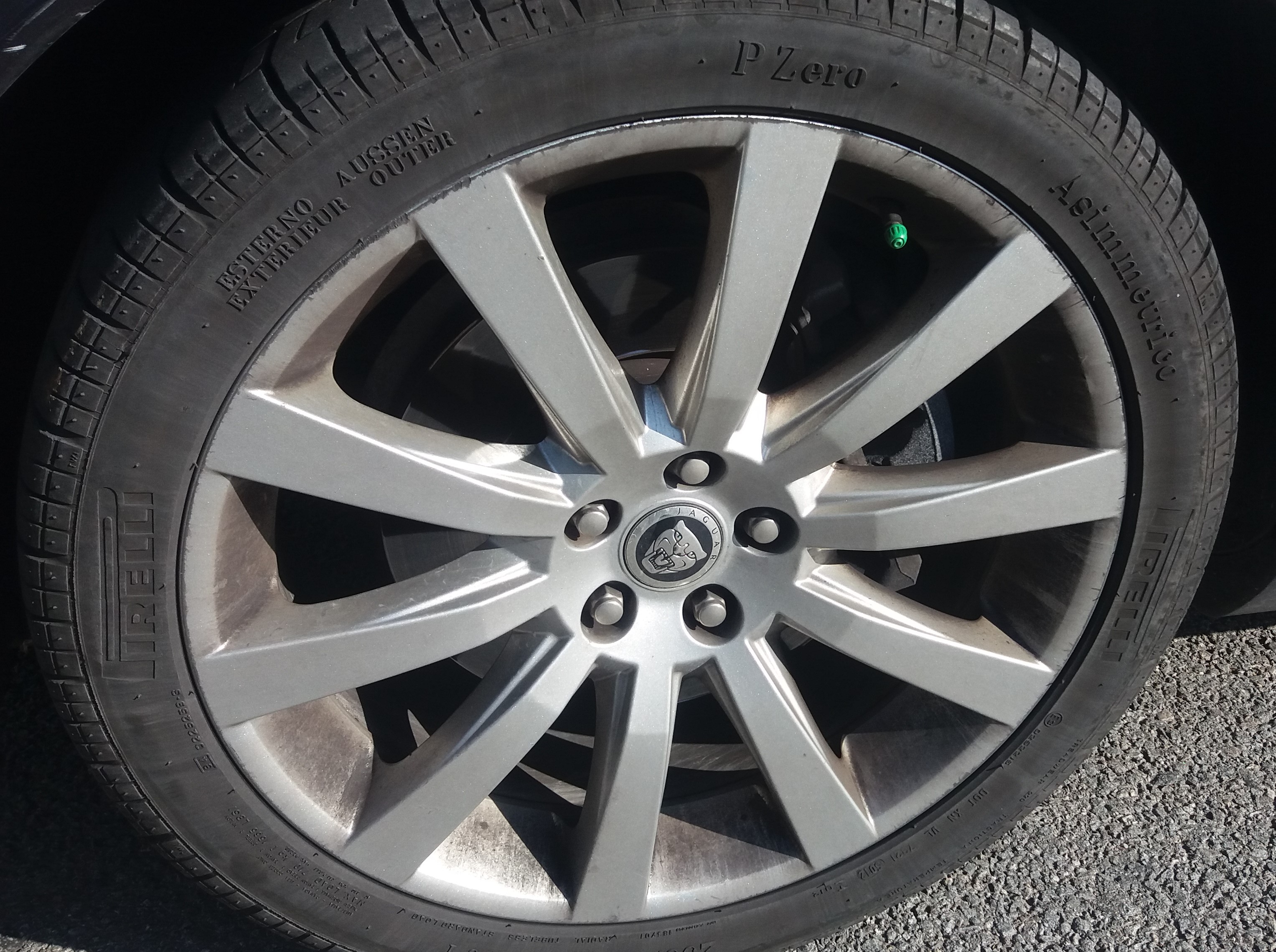

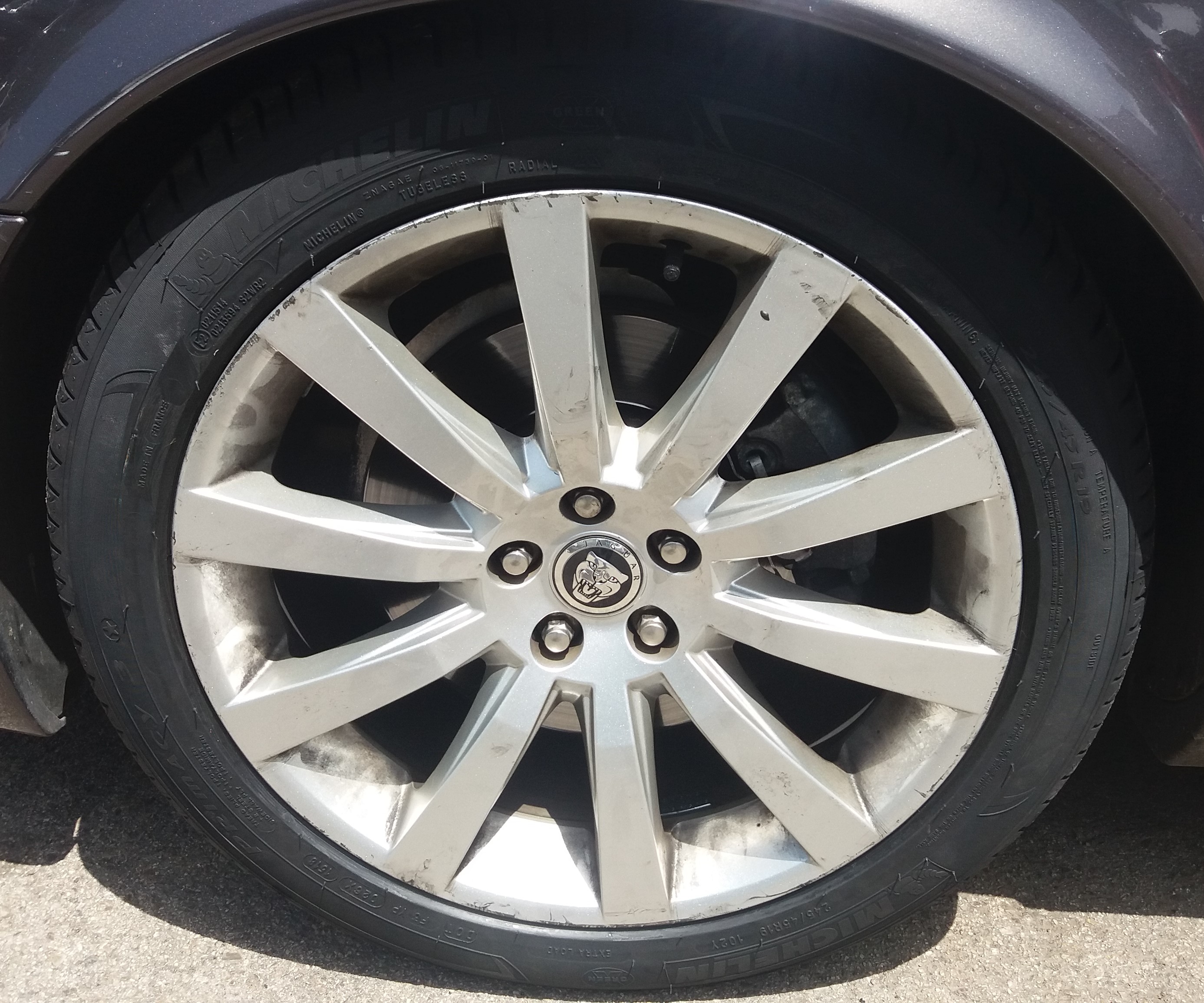

Os adjunto fotos para que me podáis orientar un poco. Me fastidiaría bastante que en mis llantas actuales no pueda poner neumáticos 235/55 R17, porque en esas medidas tengo bastantes opciones a escoger a precios "razonables" (dentro de lo que cabe), mientras que si estoy atado a 255/40 R19, las opciones se reducen muchísimo y los precios se incrementan sensiblemente.

Hola Santy NY:
Si tus llantas son de radio 19" (es lo que quiere decir el 19 después de la R en la cubierta), no puedes poner una cubierta que no sea de radio 19". Podrás poner cubiertas de 17" si y solo si, sustituyes las llantas de 19" por unas de 17".
Según la documentación que aportas, los neumáticos que acepta tu vehículo para pasar la ITV son:

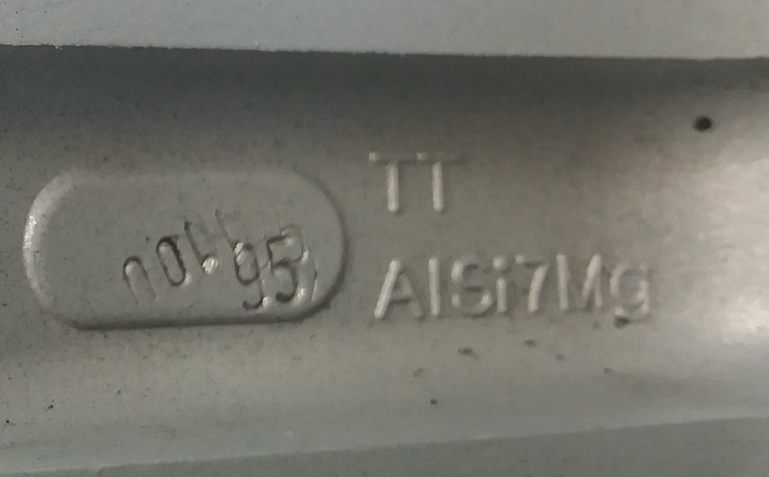

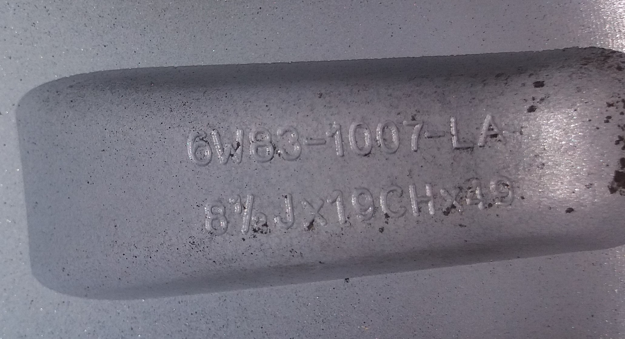

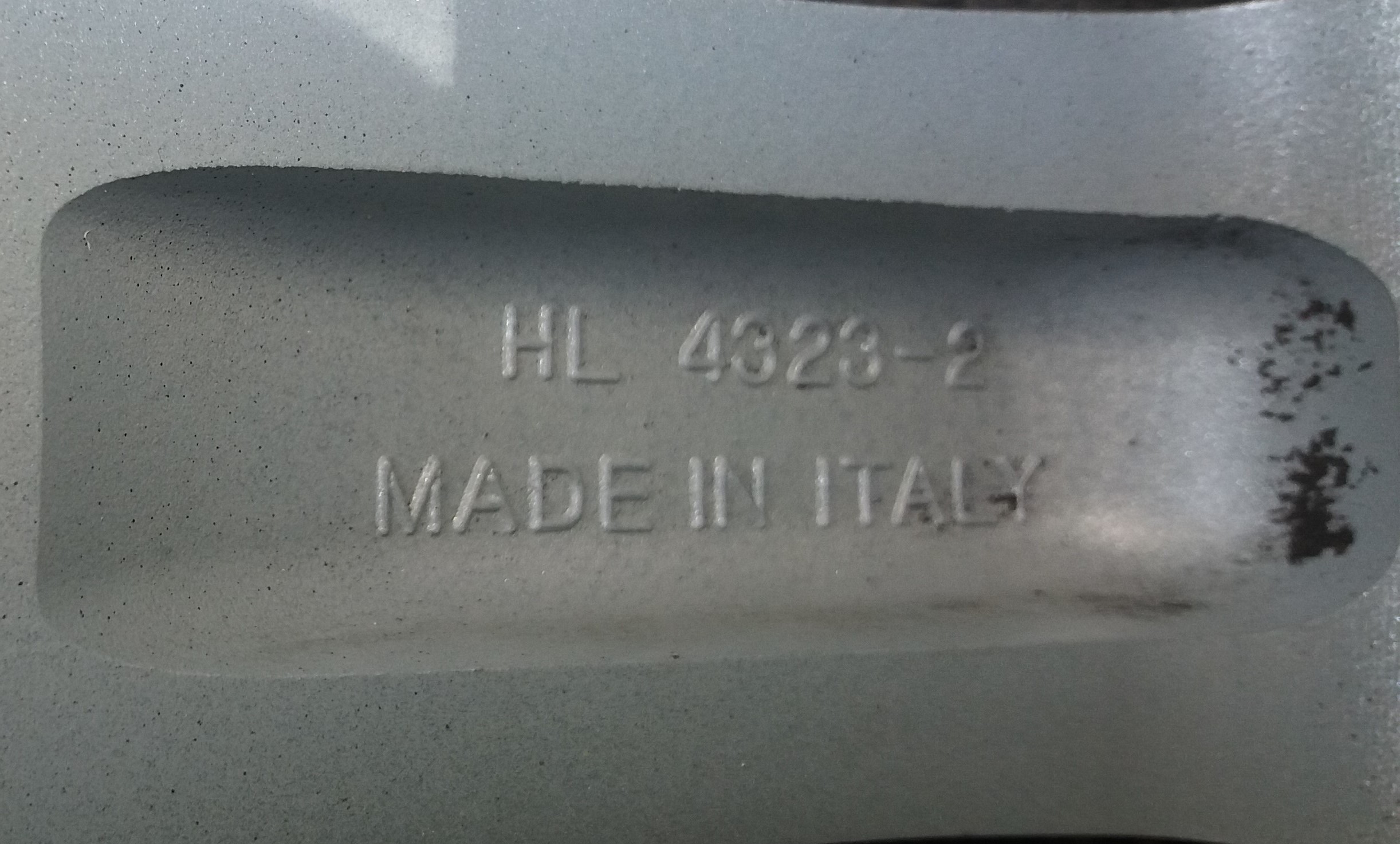

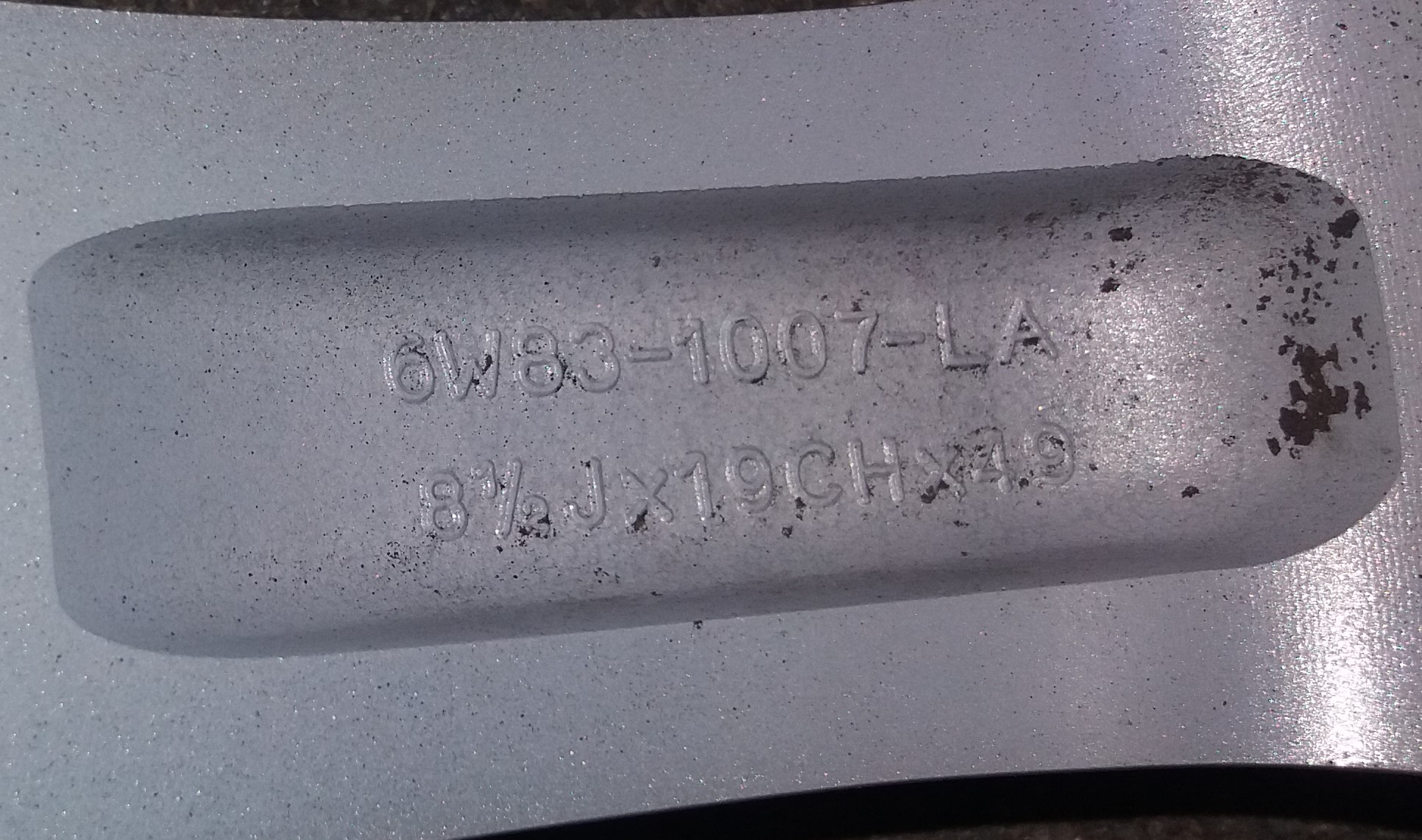

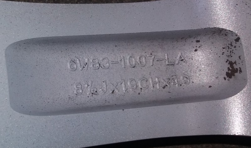

He sacado la rueda de recambio y he hecho fotos de todos los números que he visto, pero no tengo ni idea de cual de ellos es el que refleja los datos técnicos y medidas de las llantas.
Espero que con las fotos, me podréis aconsejar que medidas de neumático puedo colocar en ellas.

Hola santi NY:
En la primera foto te indica que la garganta es de 8,5" (en Jaguar las de garganta 9" solo son las llantas de 20" para modelos posteriores a Model Year 2010.5) e indica que la llanta es de 19" (8 1/2 J x 19CH x 49)
Tienes los detalles en el manual de especificaciones de vehículos Jaguar de 2012, paginas 69,70 y 71, que te pongo aqui:
Vehiculos_Jaguar_Especificaciones_2012.pdf
(841.49 KiB) Descargado 400 veces
El tuyo que creo que es Model Year entre 2003 a 2010 acepta 18", 19" y 20" todas con garganta 8" . Los anteriores a 2003 aceptan incluso 16". Según Jaguar, la llanta de menor diámetro a usar debe ser 18" para el Model Year de tu vehículo.
Es curioso porque la llanta con garganta de 8,5" la establece (Jaguar) para el motor sobrealimentado (el de chasis R). A mayor garganta, requiere mayor ancho de cubierta.
Como ya tienes toda la documentación, yo creo que ya puedes tomar decisiones informado.

Pues en la primera y última foto se ve que llevas 8,5" de garganta. Entonces, puedes calzar un ancho de 235. Para llantas de 8,5 lo ideal es un neumático de 235 o 245. Con 235 la llanta siempre quedará algo más expuesta a los bordillos, pero con un neumático con protector de llanta creo que sería más que suficiente.

Hola santi NY:
Mi opinión es que no puedes poner unas cubiertas de 17" sobre una llanta de 19".

imposible Santi. Neumáticos 17, sea cual sea su ancho o perfil, son para llantas de 17". Para poner esos neumáticos tienes que cambiar las llantas.
Otra cosa: ese modelo de neumático es para todas las estaciones. Creo que vives en Barcelona, no estoy seguro. Tampoco sé por dónde sueles desplazarte con el coche. Lo digo por ver bien qué te conviene a nivel de neumático de verano, invierno, o todas las estaciones.
Yo soy de Valencia y con el clima de aquí, y me atrevería a decir que el de gran parte de España, siempre he llevado neumáticos de verano. Pero claro, quien viva por el norte, o zonas de montaña, tendrá otras necesidades. Conozco gente que sí se desplaza a zonas húmedas o con nieve en invierno, y ellos recomiendan tener dos juegos de neumáticos y cambiarlos: los de verano y los de invierno, y me han asegurado que esto es mucho mejor que no unos intermedios para todas las estaciones como los que dices, que ni van del todo bien en verano, ni del todo bien en invierno.
Pero bueno, sean de la estación que sean, si no quieres cambiar de llantas, los neumáticos deben ser siempre de 19". Ya te indiqué más arriba qué medidas podías montar legalmente.

El ancho de la garganta afecta al ancho del neumático en su conexión con la llanta. Si intentases ajustar un neumático de garganta 9,5" en una llanta de 8,5" se abombaría y su parte exterior no pisaría plana. Si el neumático fuese de 8,5" y la llanta de 9,5", no llegaría y se escaparía el aire (no se conseguiría estanqueidad).
El diámetro de la llanta afecta a que el la circunferencia interior del neumático pueda encajar en su borde (donde acopla el neumático con la llanta).
Creo que la referencia debe ser el manual de referencia técnica de vehículos Jaguar. Afortunadamente lo tienes.

Para aclararnos las llantas tienen tres medidas.
Sobre la foto puesta por Santi
A) La anchura de la llanta se mide en pulgadas 8.5J La anchura de la llanta se conoce como garganta. A mayor anchura mayor anchura de neumático (la anchura de los neumáticos se mide en milímetros) no obstante una misma garganta de llanta puede montar varios neumáticos. ¿Cual es el efecto de montar garganta más ancha o más estrecha respecto a la medida del neumático. Cuanto más cercana es la anchura del neumático a la anchura de la llanta (el neumático SIEMPRE debe ser algo más ancho que la llanta) el mismo neumático se comporta dando mayor estabilidad y precisión. Sin embargo se vuelven más bruscos al limite. Ejemplo llevo las 8.5 con 235 245 y 255 (suponiendo la misma altura de neumático y el mismo modelo de neumático) con 235 será más preciso por ejemplo al trazar una curva pero si se va muy al limite de la velocidad máxima que soporta el neumático para esa curva cualquier movimiento adicional lo realizará con brusquedad, adicionalmente será algo más ágil. El 255 será el que "perdonará" pequeños errores en alta velocidad en curva pero será el menos preciso por contra en seco será el que mejor frene y el que agarre mejor en recta. también será el más pesado y el de mayor consumo de combustible. El 245 se situará en medio.
B) La altura de la llanta se mide en pulgadas en este caso 19. El tamaño en altura da estética o capacidad para poner una rueda mayor. El principal inconveniente es el aumento de masa no suspendiad por la amortiguación que además gira por lo que todavía empeora más el problema de la masa no suspendida.
C) El desplazamiento (offset en inglés) es el numero 49 en este caso ET 49. Indica lo adentro o afuera que se encuentra la llanta respecto al eje se mide en milimetros. Generalmente un mayor desplazamiento hacia afuera (Negativo) proporciona una mayor estabilidad. La ITV da un margen máximo de 15 mm en cada eje siempre que no sobresalga de la carrocería.
Hay que tener en cuenta que cuando se modifica la garganta poniendo un modelo con más anchura o cuando se desplaza hacia el exterior ejemplo poner un ET 40 llevaría 9 mm hacia el exterior cada rueda se incrementan las presiones que debe de soportar la amortiguación por lo que solo es aconsejable si hemos puesto como mínimo un amortiguador más robusto que el de serie o lo hemos hecho sobre muelle y amortiguador hacer estos cambios con suspensión de serie (a no ser que ya sea mejorada) no es una buena idea.
Por otro lado si tienes varios neumáticos homologados en tu ficha técnica mejor centraté en lo que tienes homologado y las 255/40/19 que llevas no las tienes homologadas son una opción "compatible" que alguien puso por su cuenta, en mi opinión desequilibrando la opción homologada que es la 245/45/19 y que es la perfecta para esa llanta. Ahora si ya las tienes y aún tienen vida pues aprovéchalas.
El 245 marca la anchura en milímetros de la rueda el 45 la altura de la rueda desde el suelo hasta la llanta y significa que los milimetros de altura son un 45% de la anchura de la misma. Por último 19 da la altura en pulgadas del diametro interior de la rueda por lo que siempre una rueda R19 irá en una llanta 19 y solo en una 19.

Despues de barajar los Goodyear y los Dunlop me he decantado por los Michelín Primacy 3 en medidas 245/45-R19, y el motivo es que por lo que me he informado, duran bastante mas que los otros. Se que en neumáticos duración y agarre son términos opuestos, pero dado el estilo de conducción tranquilo que tengo, con un ancho de 245 tengo agarre de sobras. Este finde me he ido de paseo para ver como iban los zapatos nuevos.
El cambio de 255 a 245 y de 40 a 45 parece poca cosa y no me esperaba grandes cambios, pero me he quedado sorprendido de lo mucho que se nota, y a mejor. La reducción del ruido es claramente perceptible, y el coche amortigua mucho mejor las irregularidades de la carretera, lo que seguro redundará en menor esfuerzo de silentblocks y demás componentes de suspensión. Noto el coche algo mas ligero en curvas pero no me atrevo a asegurarlo porque quizá haya algo de efecto placebo, pero si puedo garantizar con total seguridad la reducción de ruido y el incremento de suavidad y comodidad. En cuanto a la posible reducción del consumo, es evidente que si me preocupara tanto me habría comprado un Prius en vez de un V8 4200 cc, pero todo ahorro es bienvenido. Los Pirelli tenían un índice de eficiencia F y estos Michelín la tienen de B, así que supongo que algo se notará en la gasolinera.
Estoy muy, pero que muy contento con el cambio. He dicho cosas negativas sobre los Pirelli PZero, pero la verdad es que tienen un agarre espectacular, y aún así seguían conservando la mitad del dibujo tras 50.000 Km. Son muy buenos, pero simplemente no eran los neumáticos adecuados para lo que yo quería.
Las 4 ruedas, montaje, equilibrado, IVA y bendición cardenalícia incluida me han salido por €900 que no son poca cosa, pero en tema neumáticos es muy peligroso exigir duros a tres pesetas. Ahora llevo unos neumáticos de primera que no solo me garantizan seguridad, sino que están perfectamente adaptados a mi estilo de conducción. Y además, pasar de 40 a 45 no ha afectado en exceso el look del coche. Se ve algo mas de goma, pero el gato sigue teniendo un aspecto igualmente bonito.
