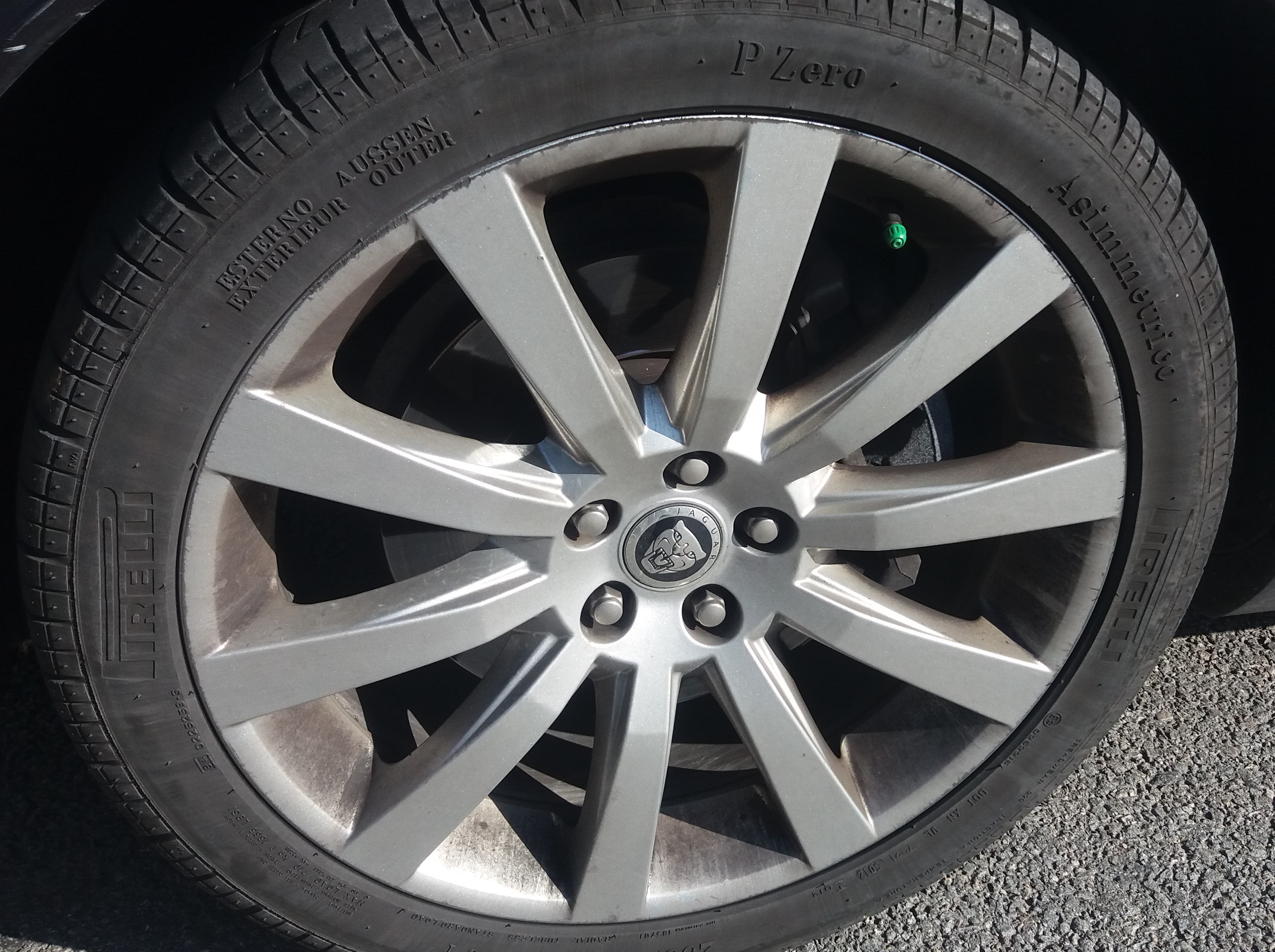

Os adjunto fotos para que me podáis orientar un poco. Me fastidiaría bastante que en mis llantas actuales no pueda poner neumáticos 235/55 R17, porque en esas medidas tengo bastantes opciones a escoger a precios "razonables" (dentro de lo que cabe), mientras que si estoy atado a 255/40 R19, las opciones se reducen muchísimo y los precios se incrementan sensiblemente.

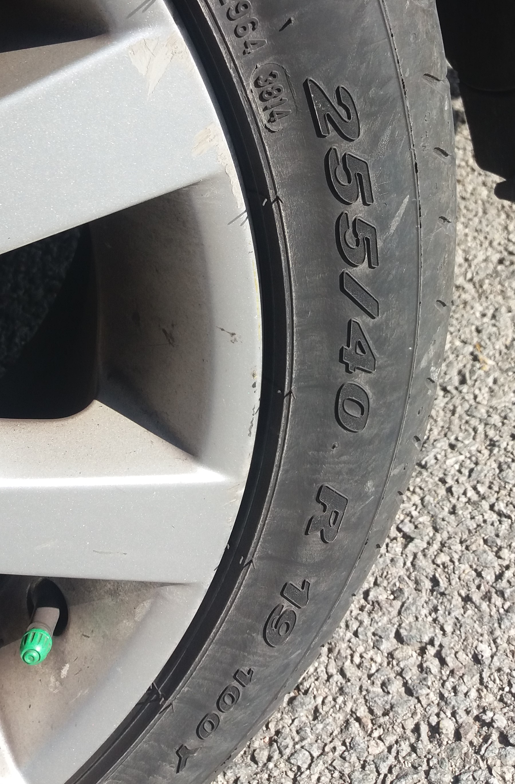

Una vez mas os agradezco que me guieis en un tema que no domino demasiado.
He sacado la rueda de recambio y he hecho fotos de todos los números que he visto, pero no tengo ni idea de cual de ellos es el que refleja los datos técnicos y medidas de las llantas.
Espero que con las fotos, me podréis aconsejar que medidas de neumático puedo colocar en ellas.

En la primera foto te indica que la garganta es de 8,5" (en Jaguar las de garganta 9" solo son las llantas de 20" para modelos posteriores a Model Year 2010.5) e indica que la llanta es de 19" (8 1/2 J x 19CH x 49)
Tienes los detalles en el manual de especificaciones de vehículos Jaguar de 2012, paginas 69,70 y 71, que te pongo aqui: El tuyo que creo que es Model Year entre 2003 a 2010 acepta 18", 19" y 20" todas con garganta 8" . Los anteriores a 2003 aceptan incluso 16". Según Jaguar, la llanta de menor diámetro a usar debe ser 18" para el Model Year de tu vehículo.
Es curioso porque la llanta con garganta de 8,5" la establece (Jaguar) para el motor sobrealimentado (el de chasis R). A mayor garganta, requiere mayor ancho de cubierta.
Como ya tienes toda la documentación, yo creo que ya puedes tomar decisiones informado.

Pues en la primera y última foto se ve que llevas 8,5" de garganta. Entonces, puedes calzar un ancho de 235. Para llantas de 8,5 lo ideal es un neumático de 235 o 245. Con 235 la llanta siempre quedará algo más expuesta a los bordillos, pero con un neumático con protector de llanta creo que sería más que suficiente.
Podrías poner:
- 235/45-19, alargando el desarrollo un 1 % (si vas a 99 km/h el coche marcará 100...poca cosa)
- 245/40-19, que haría lo contrario, acortaría el desarrollo un 1,18 %
- 245/45-19 son 2,35 % más grandes, dentro de lo permitido también (alarga el desarrollo, a 100 marcaria 98)
En caso de cambiar manteniendo llanta 19, yo antes pondría las 235/45 o las 245/45 que no las 245/40, ya que en tu caso creo es preferible algo más de diámetro total, puesto que las 255/40 que llevas ya son más "pequeñas" de diámetro que las otras opciones homologadas, así que no reduciría aún más el diámetro (aunque sean diferencias de unos pocos mm), y en caso de cambiar, me iría antes a posibles opciones con algo más de diámetro.

Para aclararnos las llantas tienen tres medidas.
Sobre la foto puesta por Santi
A) La anchura de la llanta se mide en pulgadas 8.5J La anchura de la llanta se conoce como garganta. A mayor anchura mayor anchura de neumático (la anchura de los neumáticos se mide en milímetros) no obstante una misma garganta de llanta puede montar varios neumáticos. ¿Cual es el efecto de montar garganta más ancha o más estrecha respecto a la medida del neumático. Cuanto más cercana es la anchura del neumático a la anchura de la llanta (el neumático SIEMPRE debe ser algo más ancho que la llanta) el mismo neumático se comporta dando mayor estabilidad y precisión. Sin embargo se vuelven más bruscos al limite. Ejemplo llevo las 8.5 con 235 245 y 255 (suponiendo la misma altura de neumático y el mismo modelo de neumático) con 235 será más preciso por ejemplo al trazar una curva pero si se va muy al limite de la velocidad máxima que soporta el neumático para esa curva cualquier movimiento adicional lo realizará con brusquedad, adicionalmente será algo más ágil. El 255 será el que "perdonará" pequeños errores en alta velocidad en curva pero será el menos preciso por contra en seco será el que mejor frene y el que agarre mejor en recta. también será el más pesado y el de mayor consumo de combustible. El 245 se situará en medio.
B) La altura de la llanta se mide en pulgadas en este caso 19. El tamaño en altura da estética o capacidad para poner una rueda mayor. El principal inconveniente es el aumento de masa no suspendiad por la amortiguación que además gira por lo que todavía empeora más el problema de la masa no suspendida.
C) El desplazamiento (offset en inglés) es el numero 49 en este caso ET 49. Indica lo adentro o afuera que se encuentra la llanta respecto al eje se mide en milimetros. Generalmente un mayor desplazamiento hacia afuera (Negativo) proporciona una mayor estabilidad. La ITV da un margen máximo de 15 mm en cada eje siempre que no sobresalga de la carrocería.
Hay que tener en cuenta que cuando se modifica la garganta poniendo un modelo con más anchura o cuando se desplaza hacia el exterior ejemplo poner un ET 40 llevaría 9 mm hacia el exterior cada rueda se incrementan las presiones que debe de soportar la amortiguación por lo que solo es aconsejable si hemos puesto como mínimo un amortiguador más robusto que el de serie o lo hemos hecho sobre muelle y amortiguador hacer estos cambios con suspensión de serie (a no ser que ya sea mejorada) no es una buena idea.
Por otro lado si tienes varios neumáticos homologados en tu ficha técnica mejor centraté en lo que tienes homologado y las 255/40/19 que llevas no las tienes homologadas son una opción "compatible" que alguien puso por su cuenta, en mi opinión desequilibrando la opción homologada que es la 245/45/19 y que es la perfecta para esa llanta. Ahora si ya las tienes y aún tienen vida pues aprovéchalas.
El 245 marca la anchura en milímetros de la rueda el 45 la altura de la rueda desde el suelo hasta la llanta y significa que los milimetros de altura son un 45% de la anchura de la misma. Por último 19 da la altura en pulgadas del diametro interior de la rueda por lo que siempre una rueda R19 irá en una llanta 19 y solo en una 19.
