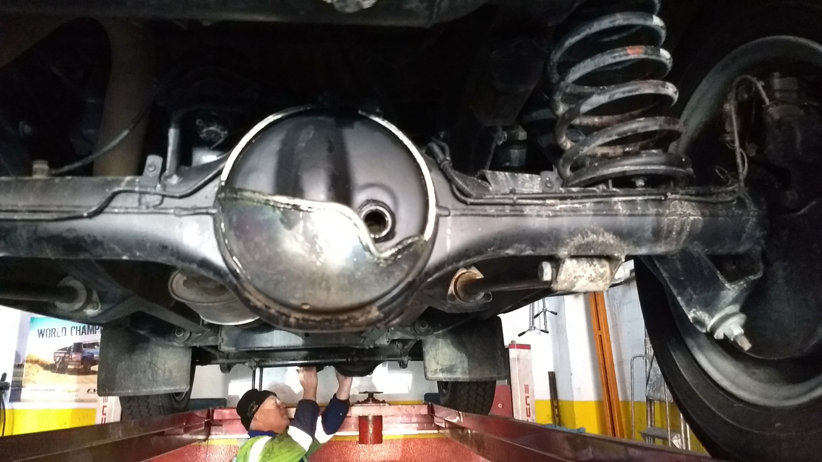

yo hoy le he hecho todo a mi RRC, es decir grupos, caja de cambios, diferencial, liquido refrigerante, servodireccion y frenos.
Yo uso Dexron III, eso si cada año lo cambio, al igual que todos los fluidos.
Despues le he dado un buen" lavado de bajos".

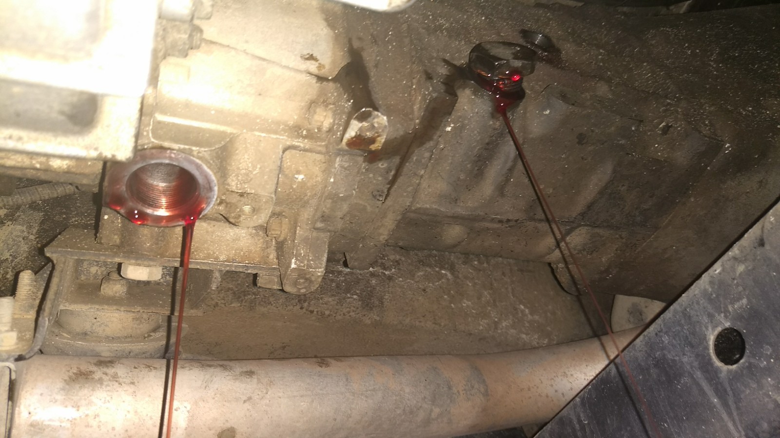

Re: XJ6 4.2 SIII
Te sale el aceite nuevo
- Mensajes: 9155
Re: XJ6 4.2 SIII
Siiiii, como te comento, en todos mis vehculos ( jaguar XJ, Alfa Romeo GT, Range Rover Classic y BMW R1200R), cambio todos los fluidos una vez al año.
Al hacerlo yo , en el taller de Agus, los costos no se dispaan y ademas lo mas importante, se que esta hecho y que de verdad se cambia todo.
Nos hemos encontrado jaguares, que venian de toda la vida en servicio oficial,con dueños que no reparaban en gastos, libro sellado y todo Guay, pero que en 200.000km, ni se habia cambiado aceite y filtro de caja de cambios, ni de diferencial, etc...
Si "te buscas la vida", lo haces todos los años y por unos costes mas que aceptables, y al final tienes los vehiculos perfectos.
