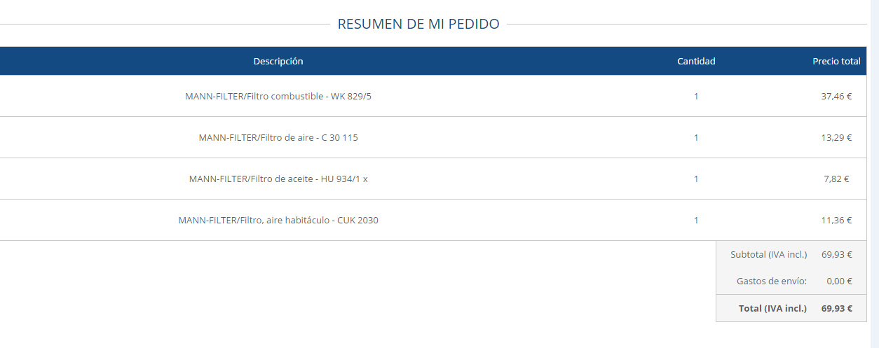

Pedido de filtros actualizado en OSCARO Febrero de 2016
El aceite sigue siendo el mismo precio en PIDENOSACEITE (Son 7L lo que lleva el 2.7D por lo cual pides 3 garrafitas de 5L y tienes para 2 veces)

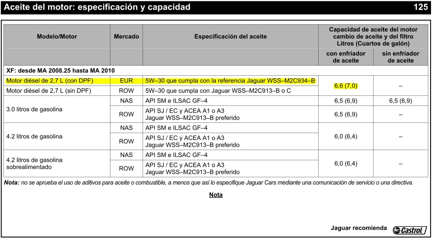

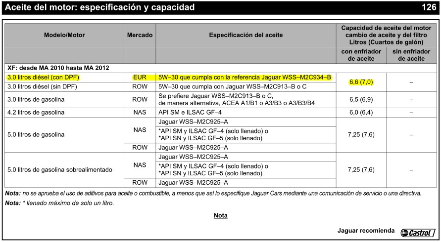

Hola:
Pongo una copia de las 2 hojas del manual de especificaciones de vehículos Jaguar de 2012. Obsérvese que en el manual de 2009 requerían, tanto para diésel 2.7 con DPF o sin DPF (sin DPF en el sistema de escape Jaguar solo ha fabricado el S-Type X204) aceite que cumpliese con los requisitos FORD: WSS–M2C913–B.
A partir de 2012 Jaguar modificó los requisitos del aceite, probablemente para resolver los problemas de este motor 2.7D V6 cuando usa mucha ciudad y poca carretera.
Requisitos de Jaguar a partir de 2012 para motor diésel 2.7D V6 (diseño conjunto de PSA y FORD): Requisitos de Jaguar a partir de 2012 para motor diésel 3.0D V6, la evolución del 2.7 para cumplir con EURO 4 (diseño conjunto de PSA y FORD): Mirando las especificaciones de los fabricantes, la especificación WSS–M2C934–B se corresponde con Viscosidad: 5W30, paquete de aditivos: ACEA C1.

Pues tienes razón Javier lo he estado mirando y efectivamente es correcto para estos dos vehículos XF 2,7d y Xf 3.0D (2010-2012)
Por tanto ni el motul referido ni el castrol cumplen con la especificación referida. El motul es un C3 esto es midle saps (contenido en cenizas medio) y baja resistencia a la rodadura, el Castrol A5 es midle saps también (aunque superior) y muy baja resistencia a la rodadura El ford 934-B exige muy baja resistencia a la rodadura y muy bajo contenido en cenizas.
En el caso de castrol solo lo cumple el Castrol EDGE Professional C1 5W-30:

En el caso del Mobil sería este.
Mobil Super™ 3000 Formula C1 5W-30
Mobil Super 3000 Formula C1 5W-30 meets the requirements of the following builder specifications:
Ford WSS-M2C934-B

En este caso las prestaciones del Castrol son ligeramente mejores Algo menos de resistencia a la rodadura y algo más de temperatura máxima de ebullición.

Hola carlosbego:
Para el motor 2.7D V6 debe ser cualquier aceite sintético viscosidad 5W30, paquete de aditivos ACEA C1 (compatible con requisitos FORD: WSS–M2C934–B) según indica el manual de especificaciones de vehículos Jaguar 2012, que he subido y puedes descargar de aqui:
download/file.php?id=3677&sid=807a55edf ... 9acca5c9ad
En el manual de 2009 requería ACEA C3 compatible con especificaciones FORD WSS–M2C913–B. La razón de pasar de ACEA C3 a ACEA C1 es disminuir el tamaño de las cenizas para que en el proceso de regeneración del filtro de partículas diésel (DPF), al incinerarse, atraviesen el filtro y no lo colmaten (supongo que se habrán basado en las averías reportadas en el DPF). Asumen como hipótesis que parte del aceite se quema en el pistón, de ahi la consideración del tamaño de las cenizas. El manual de 2009 lo puedes descargar de aquí:
