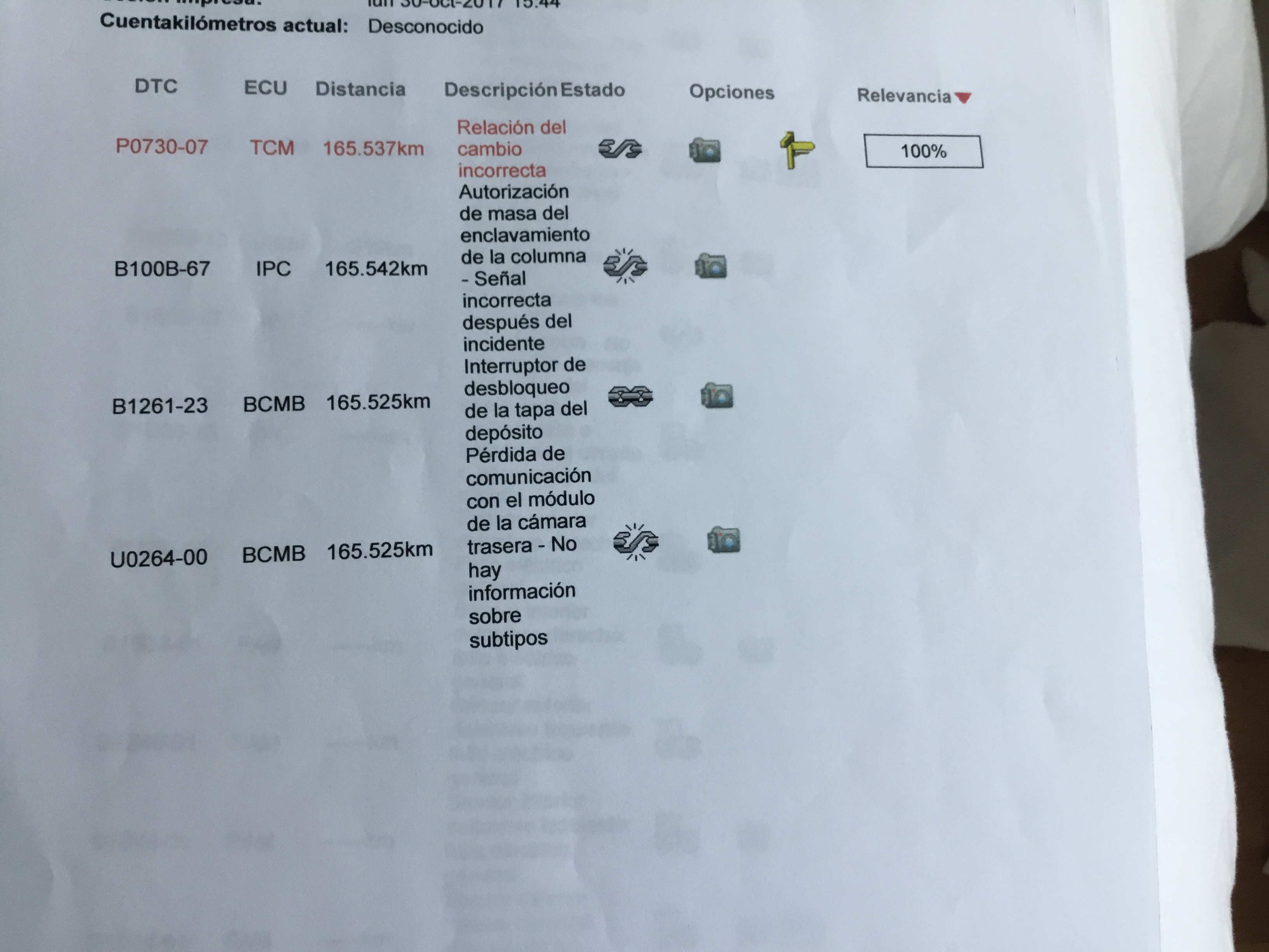

Buenas a todos, quisiera comentaros un problema que he tenido en dos ocasiones con mi xf 2.7 de 2007.
Hace dos meses al subir una pendiente bastante prolongada, y lo hacía a una velocidad de 90 100, comienzo a notar una vibración extraña y que el coche empezaba a desacelerar, si pisaba el acelerador hacia un ruido fuerte y no aumentaba, quedándose en 80 km h y no pasando del contador 2 en las revoluciones, mientas me salía en pantalla “averia caja cambios”. Al apagar y encender no me dio más problemas, pero aun así lo llevé al servicio oficial y no encontraron nada, por lo que no le dieron importancia.
Hoy me ha vuelto a pasar, y la sensación era de fallo en el cambio automático, aparte de quedar sin fuerza, parecía que el coche no reconocía cuando había que bajar o subir las marchas. Llegando a casa lo he puesto en modo sport y no me ha dado problema al usar las levas, por lo que podía acelerar, subir y bajar marchas sin problema...
A alguien le ha pasado? Sabéis a qué se debe?
Muchas gracias de antemano

Hola Miguelher:
Casi seguro que el problema es el ATF (fluido de la caja de cambio automático). ¿Has cambiado el ATF? ¿Cuantos Km tiene?. ZF, fabricante de la caja de cambio 6HP26 que lleva tu vehículo XF, dice que la primera vez a los 160.000Km (por aquí son más restrictivos y sugieren a los 150.000) y las siguientes como solo es posible sustituir el 60% del ATF (el 40% se queda en el convertidor de par), pues a los 90.000Km o como dicen por aquí a los 60.000Km.
Con ser el problema de la caja de cambios, realmente no es la causa (que también) es la manifestación de otros 3 o 4 posibles problemas:

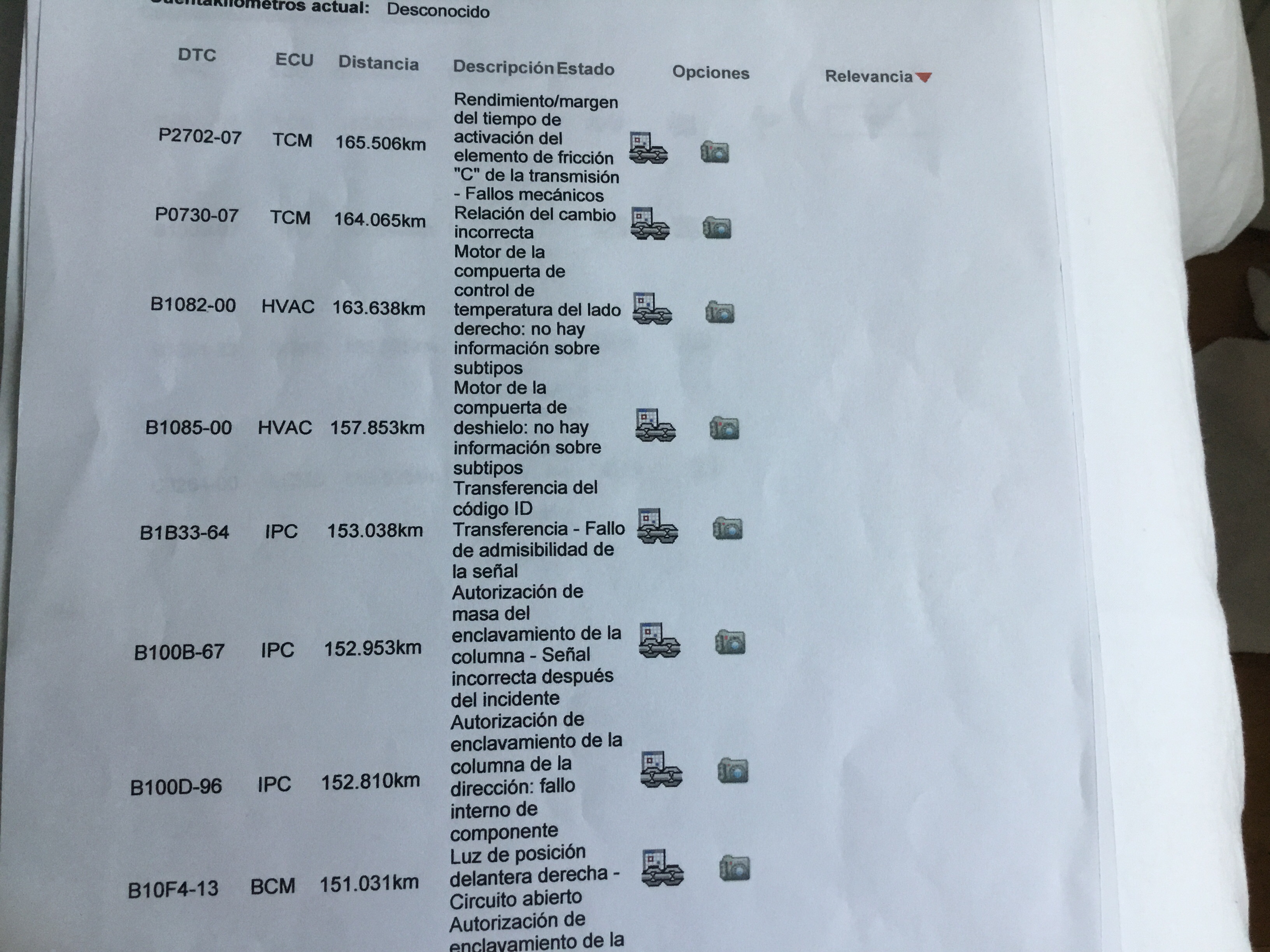

Buenas a todos. El domingo volví a tener el mismo problema. Tras llevarlo a la casa ahora me han dicho que el problema está en la caja de cambios, algo así como un alternador entre la cuarta y la tercera velocidad creo que me han comentado..total, que caja reconstruida mas mano de obra 5000 euros, caja nueva 1200 euros más... como lo veis? Vosotros qué haríais? Me estoy planteando hasta cambiar de coche... un saludo.

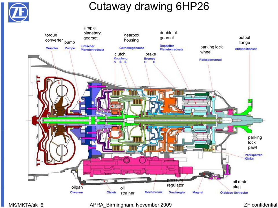

Por empezar por el final, la zf 6hp26 es una transmisión muy fiable, usada desde hace muchos años por diferentes fabricantes de coches, que hoy en día llevan muchísimos kilómetros encima.
Se puede estropear? Claro, cualquier mecanismo hasta un bolígrafo

Aqui tienes un documento oficial de ZF, fabricante de la caja de cambio automática con convertidor de par 6HP26, en el que indica que el cambio de ATF debe realizarse entre 50.000 y 75.000 millas (80.000 y 120.000Km):
http://www.bristoltransmissions.co.uk/d ... 2013-1.pdf

Hola Miguelher:
Cambia el ATF y filtro-carter a la mayor brevedad, como primera medida, casi seguro que desaparece el problema
Si has leido mi intervención en este hilo (supongo que si): http://www.forojaguar.com/foro/viewtopi ... 3e3c35ced9
Habras leido que si el aire acondicionado no funciona, el ATF se sobrecalienta, consecuencia de que se sobrecalienta el motor. Con los Km que tienes, cambia el líquido refrigerante, si no lo has hecho ya, lo mismo el líquido de frenos, lo mismo el líquido de la servodirección y lo mismo la valvulina del puente diferencial trasero.

La caja de cambio automático ZF6HP26 internamente tiene 5 conjuntos de discos de fricción. El problema se manifiesta entre 4ª y 3ª porque los discos del conjunto que interviene en dicho cambio pueden estar más desgastados o ser más ásperos y la fricción se ve afectada por la degradación del ATF. Por eso es imprescindible que sustituyas cuanto antes el ATF. Aqui pongo una foto extraida de la presentación de la que he puesto el enlace en anteriores intervenciones .
De todas formas, caso de haber degradación de los piñones (muy poco probable aún), habrá virutas en los imanes del filtro-carter.
Lo ideal sería usar lo que en el argot refieren como "máquina de diálisis", que usando 14 litros de ATF, en lugar de mezclar 6 litros nuevos con 4 viejos (los que se quedan en el convertidor de par), se conecta en la entrada y salida del radiador del ATF y con el motor funcionando, sacan el que hay (cada vez más mezclado con nuevo) y meten el nuevo. El problema es que la caja ZF6HP26 (a diferencia de las de Mercedes por ejemplo) en vehículos Jaguar no están diseñados para realizar dicha conexión y es poco menos que imposible (por falta de espacio) sin arriesgarse a romper los tubos que la conectan con el radiador en el que se realiza intercambio térmico con el refrigerente (agua con anticongelante) del motor. Hay vídeos en Youtube al respecto.

Buenas a todos. Acabo de recoger el coche del servicio oficial, y me han dado el resultado de la diagnosis. Os pongo fotos. Total, me dicen que tengo un fallo entre la tercera y la cuarta velocidad, y que la sexta me entra antes de tiempo. Ya he pedido hora en un taller donde son especialistas en cajas de cambios, a ver si me la pueden reparar y así no poner una nueva.
La diagnosis me da otro fallo al que no le han dado importancia, y que dice que hay un error en el tiempo de activación del elemento de fricción c de la transmisión, por si alguien sabe que es o si es importante.
Seguiré informando . Un saludo y gracias como siempre.

Vallamos a interpretar correctamente el informe generado por la sonda software SDD, para ello, lo primero que debemos saber es que la Sociedad de Ingenieros de Automocón (SAE) divide el vehículo en 4 subsistemas:
1.- Subsistema del tren motriz, en inglés Powetrain. Todos los errores (DTC: Data Trouble Code) que registren los ordenadores que controlen componentes de este subistema empiezan por la letra P.
2.- Subsistema del chasis, en inglés Chassis. Todos los eroores DTC que registren los ordenadores que controlen componentes de este subistema empiezan por la letra C.
3.- Subsistema de carrocería, en inglés Body. Todos los eroores DTC que registren los ordenadores que controlen componentes de este subistema empiezan por la letra B.
4.- Subsistema de la red de comunicación entre ordenadores, este originalmente no fué contemplado, de ahi que los errores que no sabian atribuir les asignaron la letra U (Undefined), por eso los errores que empiezan por U, ahora son de comunicaciones.
Tenemos que saber algo más sobre los códigos de error DTC que registran los ordenadores:
1.- El primer caracter es una letra (P, C, B o U), si es así, su significado sigue las reglas de SAE y es válido para cualquier fabricante de automóbiles.
2.- El segundo carácter, si es un cero (0), su significado sigue las reglas de SAE y se interpreta lo mismo, independientemente del fabricante del automobil. Si es distinto de cero, entonces la interpretación es específica del fabricante y modelo de automobil
3.- Los siguientes 2 caracteres representan el problema en si.
4.- Los 2 últimos caracteres es un añadido posterior a la normalización de los códigos DTC por SAE.

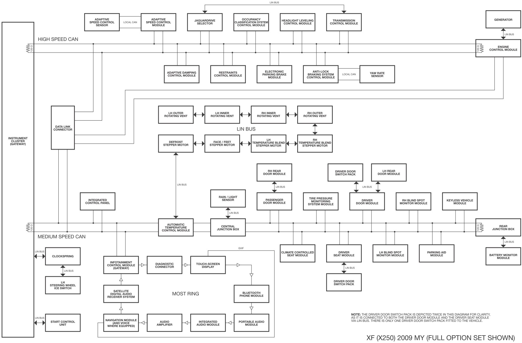

Para mapear la clasificación SAE con la nomenclatura (forma de nombrar) Jaguar, lo primero que hay que saber, es como se refiere tu vehículo en términos de ingeniería interna de Jaguar con el fin de obtener la arquitectura de control, es decir, saber cuantos ordenadores tiene, que componente de que subsistema controla cada uno y a que bus se conecta. Acudimos al documento de formación Jaguar "Jaguar Advanced Electrical Systems & Diagnostics 1997 - 2008 #688", que lo descargamos de aquí:
Vamos a su página 6 (del lector de PDF) y como tu vehículo es un Jaguar XF Model Year 2009 (posición 10 del VIN = 9), sabemos que su referencia de ingeniería interna de Jaguar es X250. Ahora vamos dentro del mismo documento a la página 385 (del lector de PDF) y tenemos el siguiente esquema de control para el X250 (Jaguar XF, Model Yaer 2009):
Tenemos que saber una cosa más. Los que han desarrollado la sonda software SDD han nombrado los ordenadores del sistema de control del vehículo como les ha salido de los cojo***, sin respetar los nombres que hay en el resto de literatura Jaguar (manual eléctrico, manual de taller, etc.), por eso, hay que realizar un esfuerzo adicional para mapear los acrónimos de los ordenadores que devuelve la sonda SDD con los nombres que tienen esos mismos ordenadores en los manuales de Jaguar. Esto es joder por joder, para para facilitar las cosas !vamos!.
En la leyenda del esquema indica, que corresponde a FULL OPTION, es decir, cuando se compra con todas las opciones que puede tener el XF Model Year 2009. De aqui obtenemos los nombres de los ordenadores (ECU) y deduciomos sus acrónimos, por tanto, ahora vamos al informe del SDD y vemos cuantos ordenadores distintos tienen registrados errores:
1.- TCM (Transmision Control Module). Gobierna la caja de cambio automático, está conectado al bus HIGH SPEED CAN (500 Kbps) y tiene una conexión adicional por bus LIN con el ordenador JAGUAR DRIVE SELECTOR (que gobierna la selección del cambio con la rueda P, R, N, D, S, 1, 2, 3, 4, 5, 6), que es porque tienes levas en el volante para forzar cambio manual. Los de Jaguar en lugar de rehacer el control (el fabricante del ordenador de la rueda y Bosch que es el fabricante del ordenador TCM), pues han hecho la chapuza de añadir la gestión de las levas con el bus LIN. Esto es poco relevante, solo es a nivel de saber que comunicación se establece por qué bus.
2.- IPC (Instrument Panel Cluster ). Gobierna el cuadro de instrumentos que tienes delante del volante, los relojes, etc. que se comportan todos como una pantalla de ordenador. También hace de pasarela entre el bus CAN de alta velocidad y el bus CAN de media velocidad (MEDIUM SPEED CAN) para trasvasar mensajes de un bus a otro (por ejemplo, cuando pasas de 100Km/hora aumenta el volumen del audio para compensar el ruido de fricción con el aire y cosas así).
3.- BCMB (Body Control Module y algo más), por la descripción es un error al cerrar la tapa del depósito del combustible. Irrelevante.
4.- HVAC (Heating, Ventilating and Air Conditioning). Esto corresponde a varios ordenadores relacionados con el aire acondicionado, controlados desde el ordenador AUTOMATIC TEMPERATURE CONTROL MODULE. Gobiernan las múliples trampillas y parafernalia relacionada con la distribución del aire en el habitáculo.
En relación con la caja de cambio automática ZF 6HP26, hay registrados 3 errores:
- P0730-07
- P2702-07
- P0730-07
Vamos al manual de taller del Jaguar XF 2009 (la caja de cambio automática ZF 6HP26 empieza en la página 1983 del lector de PDF), nos vamos a la pagina 2017, que es donde describe el TCM (ordenador más software que gobierna el MECHATRONIC a través de electro-válvulas), avanzamos hasta la página 2020, que es donde empieza a describir los DTC. nuestro objetivo es localizar los códigos de error para saber que dice el manual sobre ellos.
Para el error P073007 indica:
Columna DTC............: P073007 (este es el código del error)
Columna Description....: Gear 1 Incorrect Ratio (es incorrecta la ratio para el engraneje 1. Es tan genérica que no se puede concluir nada)
Columna Possible Cause: Gear ratio monitoring. Mechanical failures (que se ha detectado un fallo en la operación de monitorización. Es un fallo mecánico)
Columna Action.........: Check oil level, top up if required. Delete DTC and recheck system. O le falta ATF o el que tiene está tan degarado que se comporta como si le faltara ATF
Para el error P2702-07 (este después de la P tiene un valor distinto de cero, por tanto, es específico de Jaguar/ZF):
No encontramos dicho error en el manual, lo cual quiere decir que el manual está desactualizado respecto de la sonda SDD. Pero observamos que los errores que empiezan por P27**** están todos relacionados con la fricción de los discos de embragues o frenos de la caja de cambio automática (recoradr que son 5 conjuntos). Y la acción que propone es verificar el nivel de ATF, es decir, el ATF está tan deteriorado, que hace que la fricción de los discos tenga un comportamiento no esperado (errático)
Conclusión, cámbiale cuanto antes el ATF y el filrtro-carter, y vas a ver que vuelve a funcionar todo estupendamente. No hay ningún error que indique que las electro-valvulas funcienen mal. Lo digo por lo de los posibles problemas eléctricos (más concretamente por las horas de trabajo de desmontar el MECHATRONICS, las válvulas, comprobarlas externamente, etc., etc. etc. y el coste que induce).
Saludos y espero que te sirva

Hola Miguelher:
De sustituir, o hay que sustituir los discos de fricción del conjunto de 3ª a 4ª o hay que sustituir la electroválvula que interviene de 3ª a 4ª. Con ser trabajo, no es para tanto, que no te asusten. Lo más barato es la electroválvula.
La otra cosa que tienes que saber, es que una caja de cambio automático ZF 6HP26 no la abre cualquiera. Lo que hacen todos es desmontarla y enviarla a reparar. Entérate quien repara las cajas de cambio ZF ahi en tu zona y llévales el vehículo directamente para eliminar intermediarios.
Si no han salido virutas en los imanes del filtro viejo, los piñones y coronas están bien y no hay que sustituir ninguno, porque no hay ninguno roto. El problema:
1.- Si es mecánico, serán los discos de fricción
2.- Si es eléctrico, será el solenoide de la electroválvula implicada
3.- Si es hidráulico, será la electroválvula implicada
Aqui tienes un montón de vídeos sobre la ZF 6HP26: https://www.youtube.com/results?search_ ... ansmission
Aqui tienes un documento de formación de ZF: http://www.natef.org/NATEF/media/NATEFM ... -6-8HP.pdf
En la página 30 tienes la tabla con el estado (abierta/cerrada) de las electroválvulas para cada marcha.
Aqui tienes una presentación de la ZF 6HP26: http://vag-id.ru/wp-content/uploads/201 ... P26-28.pdf
Aqui tienes el manual de reparación (oficial) de la ZF 6HP26: http://overcoiled.com/cars/Aston/ZF%20R ... Manual.pdf
Aqui tienes otro manual de reparación de ZF 6HP26: http://overcoiled.com/cars/Aston/ZF%20- ... iceMan.pdf
Aqui tienes el manual específico de Jaguar de ZF 6HP26: http://www.jagrepair.com/images/AutoRep ... atalog.pdf
Descarga estos manuales y llévaselos en un pendrive al del taller, te lo agradecerá profundamente (el único problema es que están todos en idioma inglés).

Buenas a todos. Me han vuelto a poner en el taller la diagnosis, y me vuelve a salir que hay fallos de fricción con el elemento C. Ayer borraron todos los errores que salían, así que debe ser esto. Me ha dicho el mecánico que seguramente sea el eje primario, que tiene como una especie de pegamento y que seguramente se ha desplazado y no distribuye bien el aceite. O algo así. Luego lo llevo de nuevo para que coja las referencia y me pida el material. Dice que me cambiará eso y los discos, y teniendo en cuenta que hay que abrir la caja, me pondrá juntas nuevas...unos mil y pico euros cree que serán. A ver si consiguen dar con el problema ya...
Un saludo a todos.
