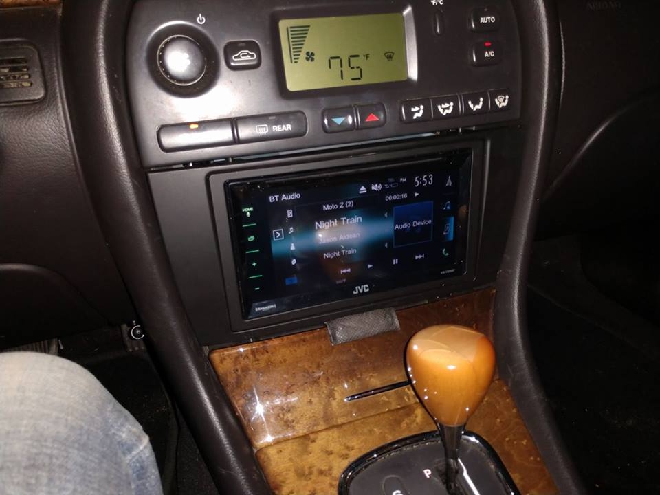

He visto esto y lo comparto en esta entrada, que creo es la más idonea :D .
Hi guys is it easy to chamge the standard radio to the sat nav option
Hola chicos es fácil a la radio estándar a la opción nav nav
Aunque lo he hecho estoy de acuerdo . La pantalla táctil original es muy anticuada y no tiene opción bluetooth. El reto fit puede ser muy caro para hacer tan bien como usted necesitará encontrar el telar de cableado
Cambiar el estéreo de la fábrica es tan fácil. En un tipo jag x. No tarda más de una hora. Ve a www.crutchfield.com selecciona tu coche y el equipo que quieres. Ofrecen las conexiones de cableado de fábrica y también la interfaz para mantener los controles de la rueda de dirección. Acabo de actualizar la mía.

Hola Manuel:
Te ha quedado estupendamente y seguro que no te da problemas el Bluetooth. ¿Has tenido que reconfigurar el vehículo con el SDD para indicarle que ya no tiene ECU AUDIO que va empotrado en la radio?
Aprovecho para indicarte, que como en la foto se ve el sensor de temperatura y humedad relativa del aire acondicionado con un poco de polvo, sóplalo con una pistola y aire a presión. Cuesta poco y te funcionará mejor el aire acondicionado. En el caso del S-type empieza a parpadear el display y es un coñazo, me llevó algún tiempo descubrir la causa y la solución.

Espero no decepcionarte pero no es mi coche, yo soy de los de mantenerlo en estricta serie conforme explica al principio el compañero que empezó el hilo. Decirte que esta información la he sacado de un grupo del facebook de poseedores del X
https://www.facebook.com/groups/1037536 ... highlights
Me ha parecido bien adjuntarla al foro, sobre todo la dirección web de la empresa www.crutchfield.com la cual parece tener el "asuntico" por la mano: lol: y que nunca está de más ya que yo no tenía conocimiento.
