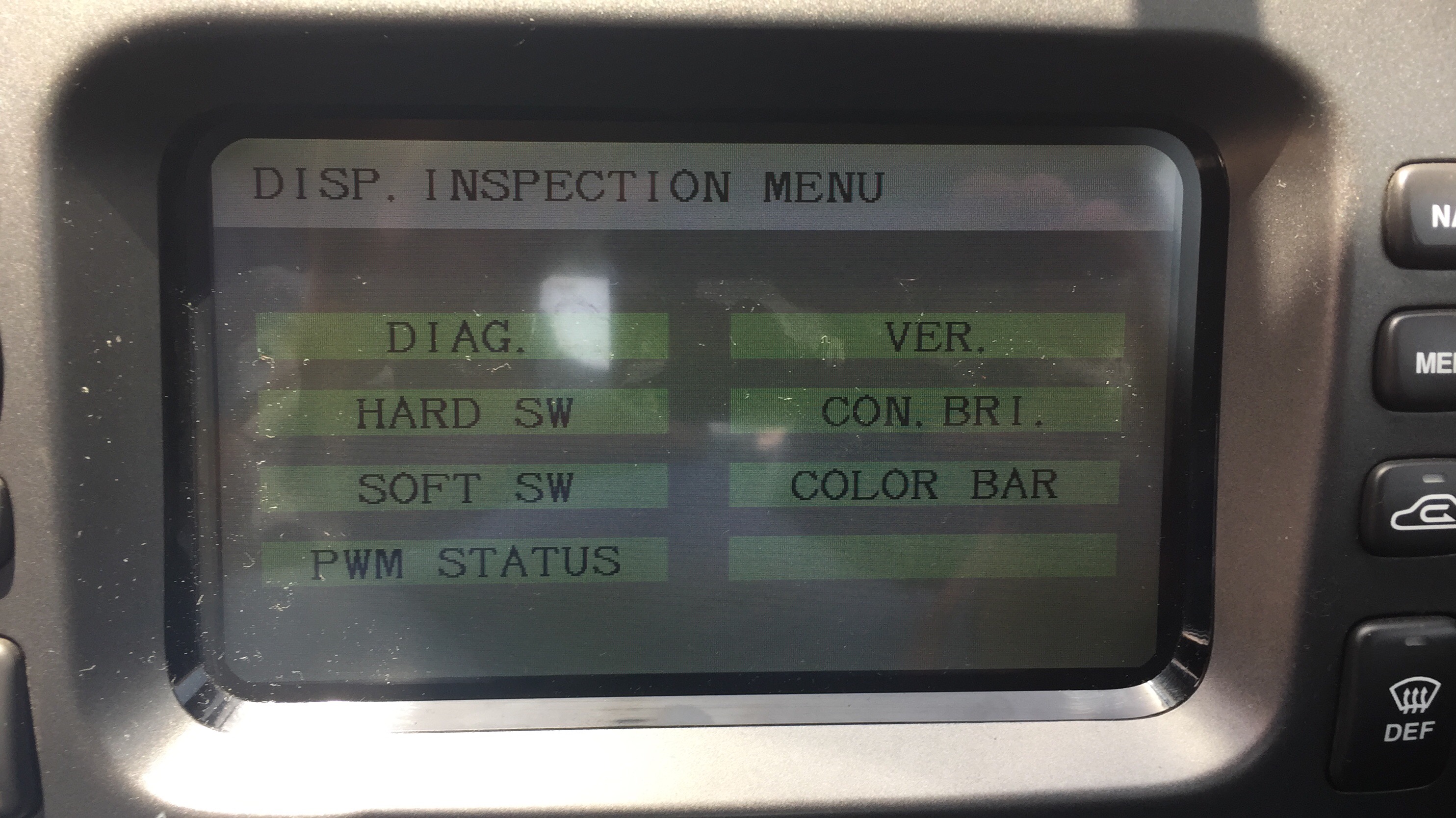

Mi chica a encontrado por ahí algo que pulsando nav + temp calor + audio 3 veces pasaba algo... Y si, la pantalla se ha encendido pero pone DISP. INSPECTION MENU y de hay nos puedo salir. En la pantalla pequeñita donde nos dice la temperatura pone 50 y cambiar intermitentemente a 51

pues espero que si, que alguUrb pueda echarme un mano. Adjunto foto de cómo logró encender la pantalla.
Está pantalla logró que aparezca con la secuencia de botones NAV+subida temperatura + audio (3 veces). Haciendo eso la pantalla se enciende y aparece lo que veis en la foto.
Pero no puedo hacer nada.
Cuando apago el coche y vuelvo a encenderlo la pantalla otra vez apagada. Una put.... no puedo manejar aire ni radio. Con estos 40 grados voy a morir...
