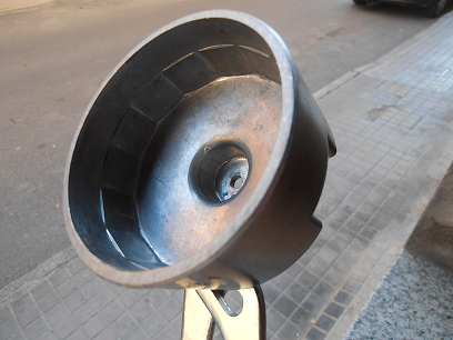

4) Tuve que echar mano de los extractores de filtro, el que ajustaba perfectamente al filtro era uno que ponía LS7 (la única foto que he podido colocar). Encajé el extractor al filtro, luego cogí unos alicates que ajustaban muy bien a la parte inferior del extractor (otra foto que no), giré un poco y el filtro cedió enseguida. Probablemente los guantes manchados de aceite y la poca fuerza que tengo era lo que hacia que no pudiese aflojar el filtro a mano.

- extractor1.png (254.48 KiB) Visto 6863 veces
