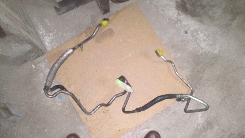

El tubo que sustituí es el de la siguiente foto (observa que es doble, el de impulsión y el de retorno): Esto merece la pena hacerlo bien y no resolverlo en plan chapucero. Los extremos acoplan con conexiones cónicas y la estanqueidad se resuelve con juntas tóricas, que hay que sustituir. Observa que ambos ramales incluyen 2 válvulas, una es para rellenar o medir presión en el circuito de baja presión (el que se accede por la rueda delantera del lado del conductor) y el otro es el de alta presión (el que se accede por el vano motor). El de baja presión es el que retorna el gas hacia el compresor y el de alta presión es el que conecta la salida del compresor hacia la condensadora (radiador frontal).
