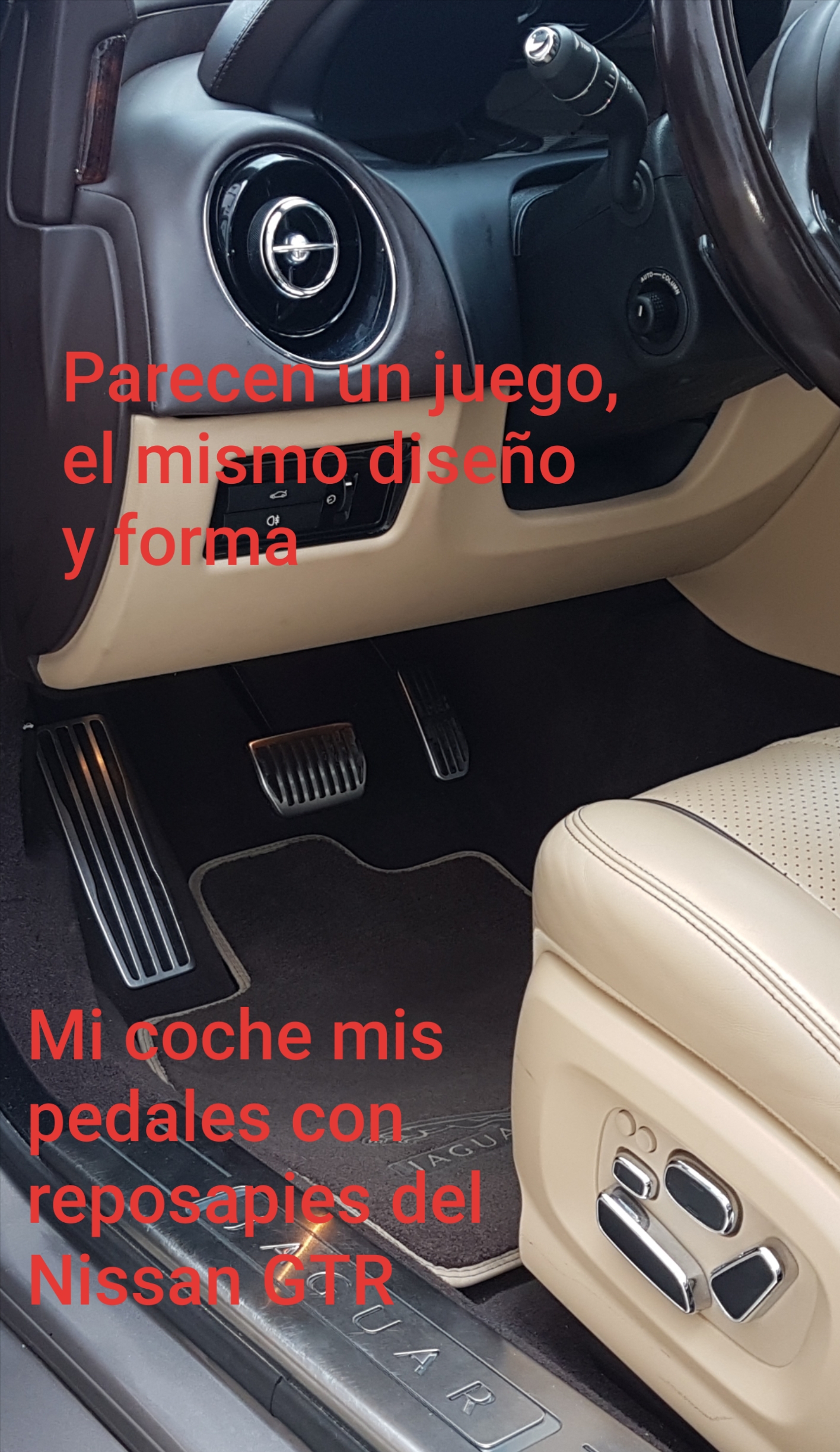

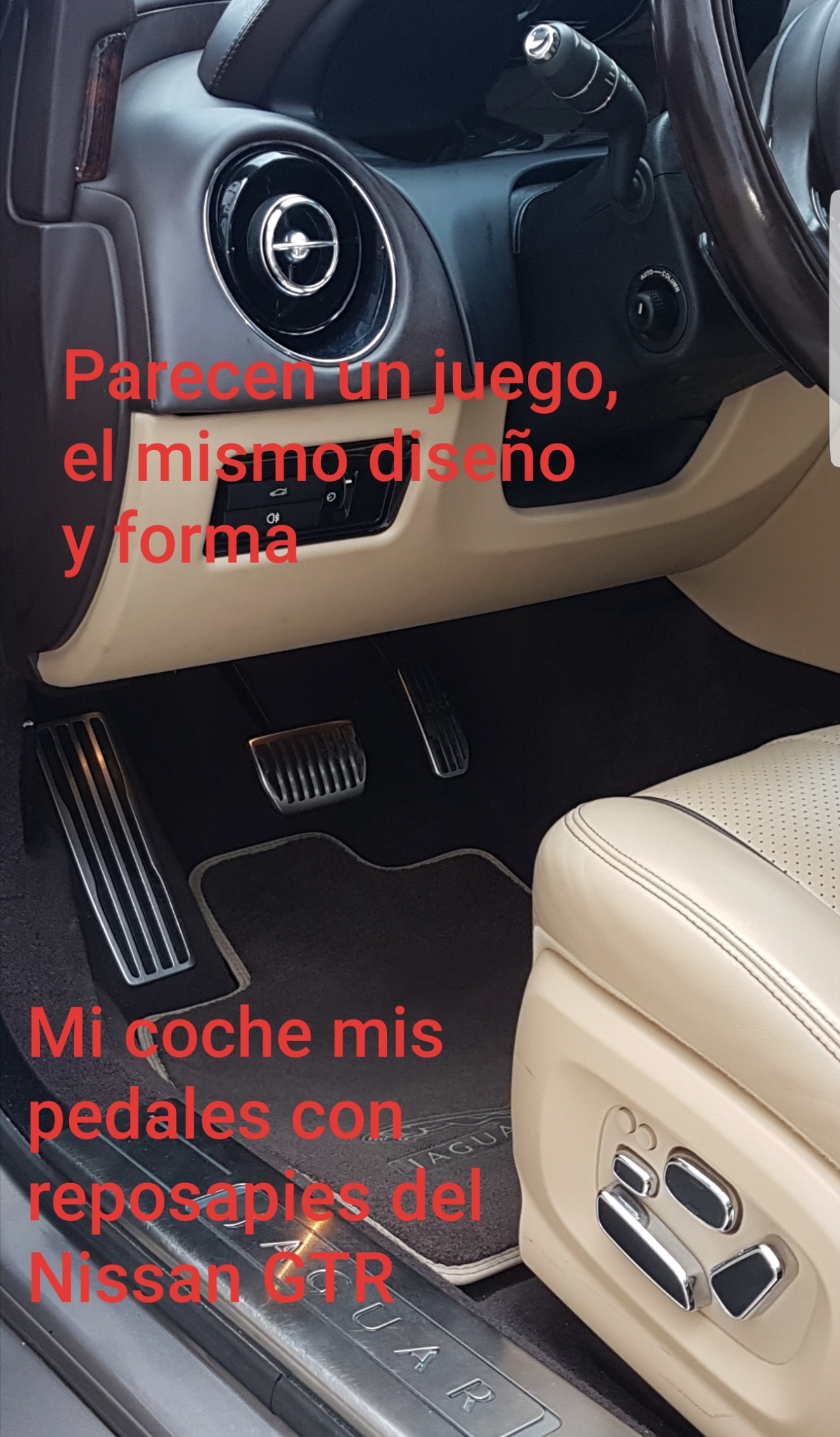

Otra cosa me gustaría compartir con vosotros. Puse los pedales deportivos a mi coche, que la verdad no entiendo como no vienen de serie en un coche de 115.000€ y más siendo el porfolio. Volviendo al tema, puse los pedales, pero no los del XJ que para mi gusto no me convencen, puse los del XE. Para ello tuve que proteger el interior con plásticos y cartones porque metí la radial dentro para cortar los pedales que el del freno en su interior de acero y el acelerador es plástico. Pues se quedaron de lujo. Además vi un foro inglés que un propietario de un XE le compró un reposapies de un Nissan GTR R35 que es igual que el dibujo de los pedales del XE (el XE no tiene reposapies a juego). Adjunto hilo y además fotos de como quedaron mis pedales.
www.xeforums.co.uk/viewtopic.php?t=3192
Pinchar en este enlace y os explica cómo instalarlos. Yo levante las gomas de los extremos un poquito, lo justo para hacer un agujero y atornillarlo, les hice un agujero con el trompo y los atornille al suelo (no os preocupéis, es moqueta muy gorda y por ahí no pasan cables) después de atornillado le puse una gota de pegamento y listo, parece haber venido de fábrica así.

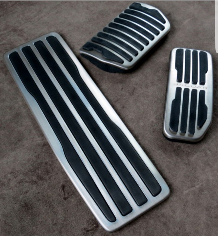

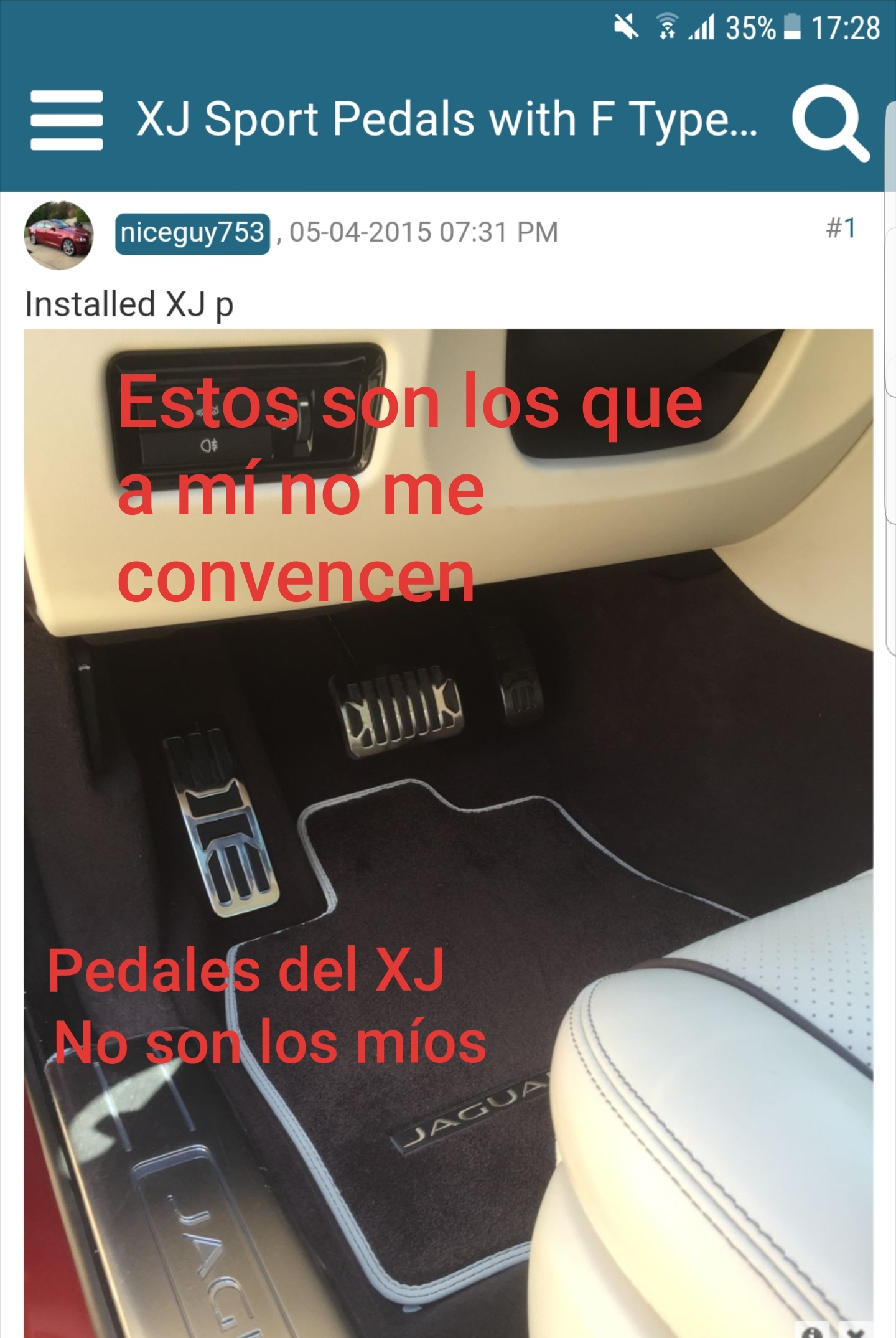

Me ha sido imposible comentar las fotos a pie de foto. Lo hago aquí, adjunte fotos de los pedales del XE junto con el reposapies del Nissan GTR, también todos de mis pedales debidamente cortados con la radial para poder encajar los del XE que son mas pequeños, da sensación para mi de más deportivo/ juvenil. También adjunte una foto de otro foro de los pedales que ofrece Jaguar para su XJ. Para que veías diferencia, lo mismo que a mi me gustan mucho más los míos, habrá gente que le gusten esos, ahí el motivo de subir la foto. Y por último subí fotos de mi coche para que veáis los bonito que es en ese color, no sólo bonito que en persona lo es aun más, sino porque ya puede tener un dedo de polvo que parece siempre límpido
