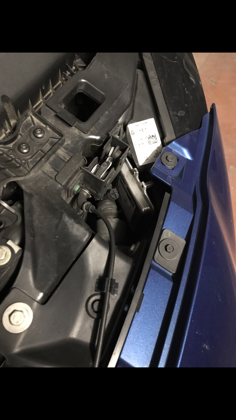

Otra duda más, vosotros tenéis en el frontal, justo entre frontal y el radiador, un conector que parece que está fuera. Es decir, véase foto. Mi coche tiene dos, uno a la derecha y otro a la izquierda, el de la derecha parece estar encajado bien, pero el de la izquierda deja un hueco en la chapa. Véase foto.
Re: Varios problemas, cambio manual, ruidos, ventilador clima
Acabo de bajar al garaje y es asi
