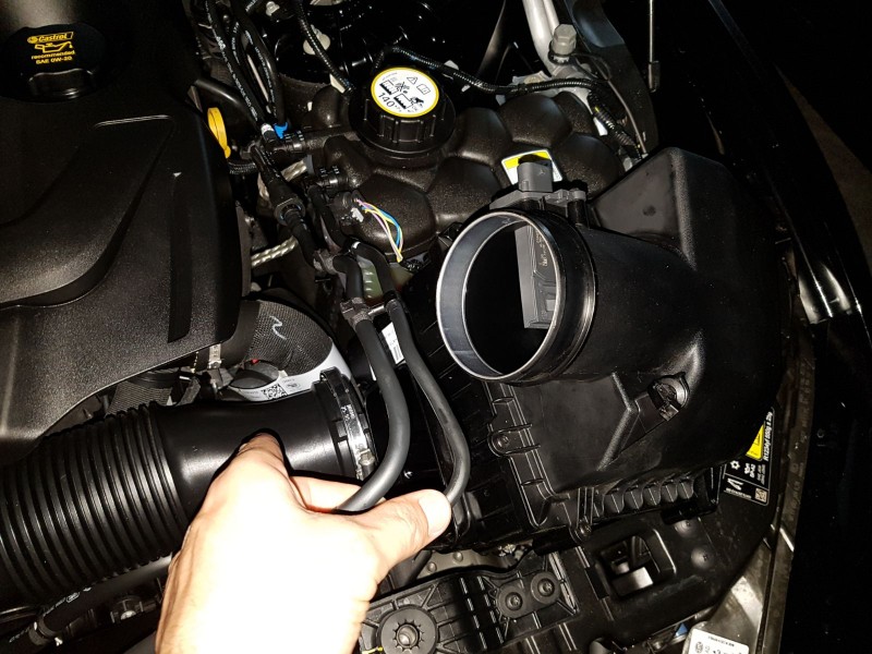

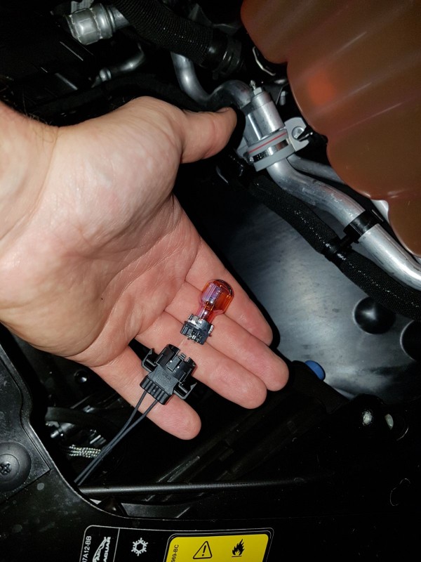

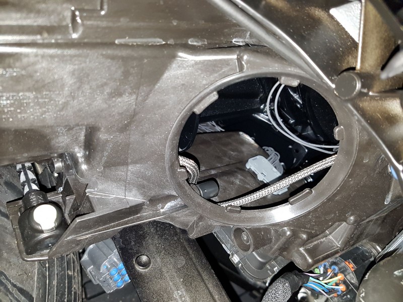

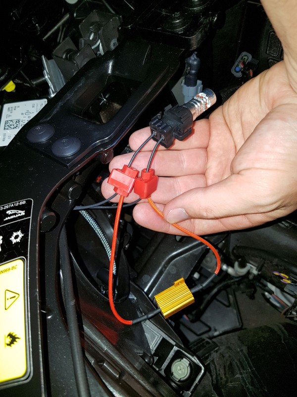

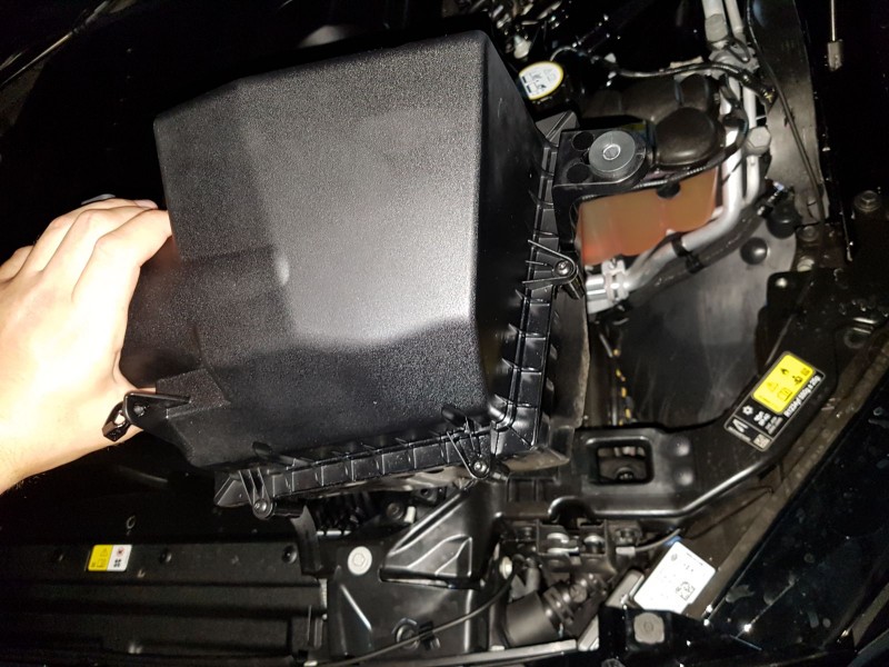

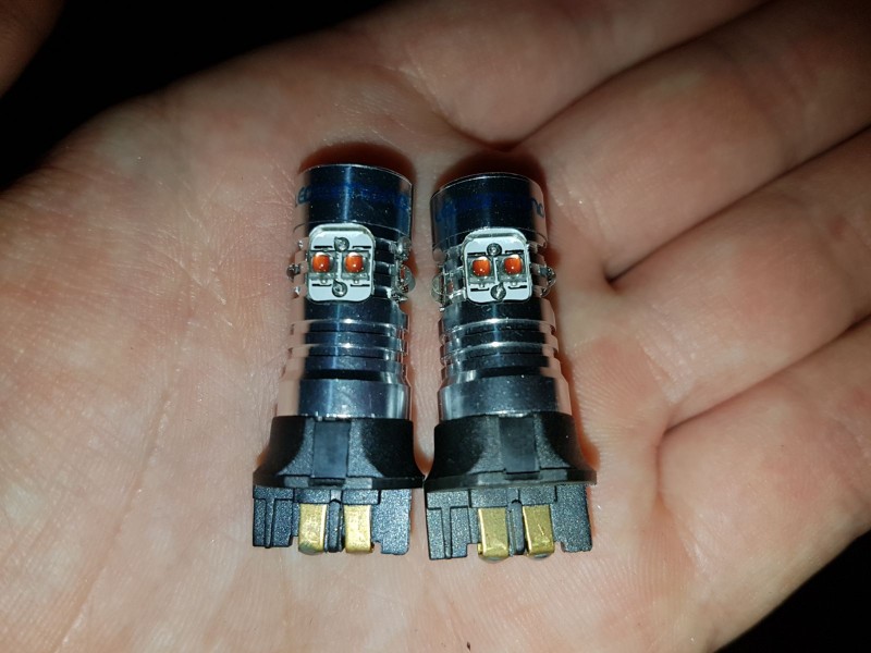

INTERMITENTES DELANTEROS:
El modelo es el PWY24W de color naranja. Son las mas caras y difíciles de encontrar, además de las mas difíciles de instalar, ya que para la izquierda hay que desmontar el filtro de aire, además de necesitar el kit de cancelación de error.
Yo las he comprado aquí (Foto 1): https://www.lediamondautomotive.com/pwy24w-lediamond Al igual que el kit de cancelación de error (Foto 2): https://www.lediamondautomotive.com/pro ... sistencias Es importante cambiarlas con el motor parado y frío, ya que tendremos que retirar el filtro de aire, el cual se puede ver como se hace en el libro de intrucciones del coche, sobre la página 300. Este filtro tan solo lleva un tornillo para fijarlo, además de una arandela que fija el tubo de aire. Seguid detenidamente las instrucciones del libro y no tendréis ningún problema (Fotos 3 y 4) . Lo primero que tendremos que hacer cuando abramos el capó del coche es localizar las tapas de acceso a las ópticas, las cuales se encuentran tras la misma (Foto 5). Estas se quitan girándolas hacia la izquierda sin mayor problemas (Foto 6 y 7) Tras esto tendremos que meter la mano dentro del faro y sacar la bombilla de intermitente tirando con suavidad de ella hacia fuera. Una vez fuera sacarla de su portalámparas y sustituirla por la led (Foto Ahora, antes de volver a meterlas en su sitio toca instalar el kit canbus para cancelar el error que nos da. En el envío de la página donde los compré vienen las instrucciones y todas las piezas que hacen falta. Básicamente ha de ponerse pinzando los cables de + y - tal y como se ve en la foto 9. Si cuando los compréis no os vienen instrucciones me decís y os las hago llegar u os aclaro lo que haga falta Por último faltaría fijar la resistencia, la cual se calienta bastante si tenemos el led funcionando durante un período largo de tiempo, en algún lugar donde no queme algún cable o pueda dañar la óptica. Yo la he anclado a la propia tapa que hemos sacado al principio, ya que tiene pinta de ser muy resistente y en caso de dañarla se sustituye sin problemas (Foto 10) Con esto habríamos finalizado lo mas difícil, que es sustituir los intermitentes delanteros.
Os dejo el enlace a un vídeo de youtube donde se puede ver el contraste. Deciros que en directo el cambio es mucho mas impresionante ;)

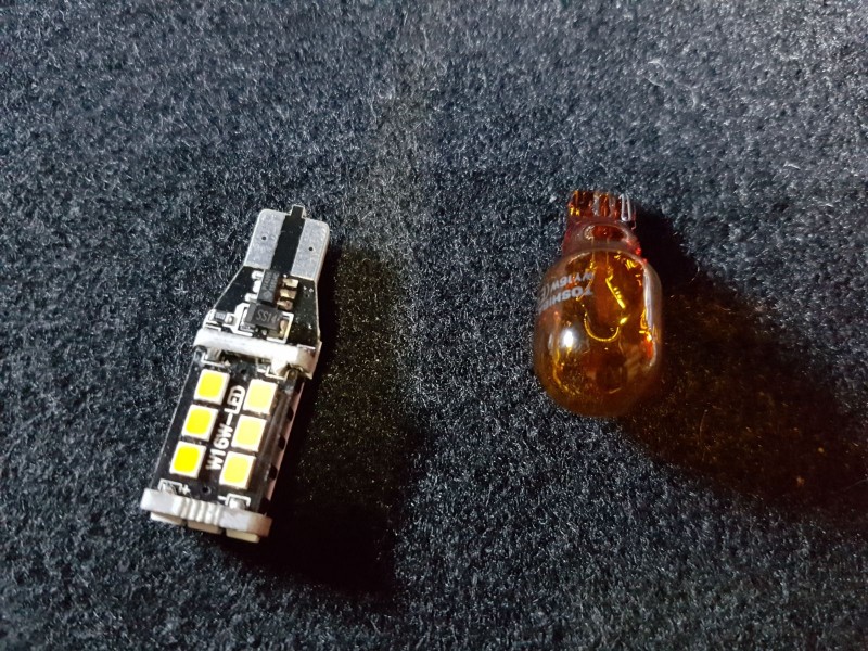

INTERMITENTES TRASEROS Y MARCHA ATRÁS:
Aquí no hay mucho que explicar, ya que se sustituyen muuuuy fácil. Los modelos son, como ya expliqué mas arriba, las W16W, dos naranjas y dos blancas.
La página utilizada para comprar tanto estas como las de los retrovisores ha sido ebay. El vendedor se llama "masiled" y es totalmente recomendable.
Os dejo el enlace : http://stores.ebay.es/masiled?ssPageNam ... 1438.l2653
Aquí os muestro los led de los intermitentes junto a las luces viejas: En primer lugar hay que sacar las ópticas de su sitio para poder trabajar más fácilmente. Viene perfectamente explicado en el libro de instrucciones, pero os adelanto que tan solo están sujetas con una palometa de rosca (Foto 11) CUIDADO al sacar la óptica. Antes de retirarla por completo hay que soltar el enganche de los cables. Se separa presionando una pequeña pestaña, justo la que os muestro en la foto 12 y 14 Una vez con la óptica fuera, todos los portalámparas se sacan de la misma manera, girando hacia la izquierda. Una vez sacado tanto los de los intermitentes como el de la marcha atrás, tan solo hay que sustituir las bombillas viejas por los nuevos led y volver a ponerlas en su lugar (Foto 13) Aquí no tendremos problema con el error, por lo que se puede decir que son montar y listo )))
Os dejo el enlace al vídeo donde se ve como quedan y os digo lo mismo que en el anterior vídeo...en directo se nota una pasada más que en el vídeo:

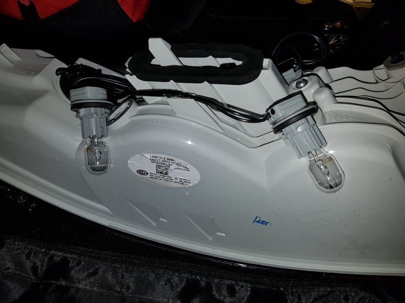

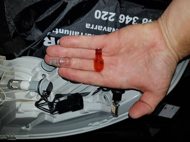

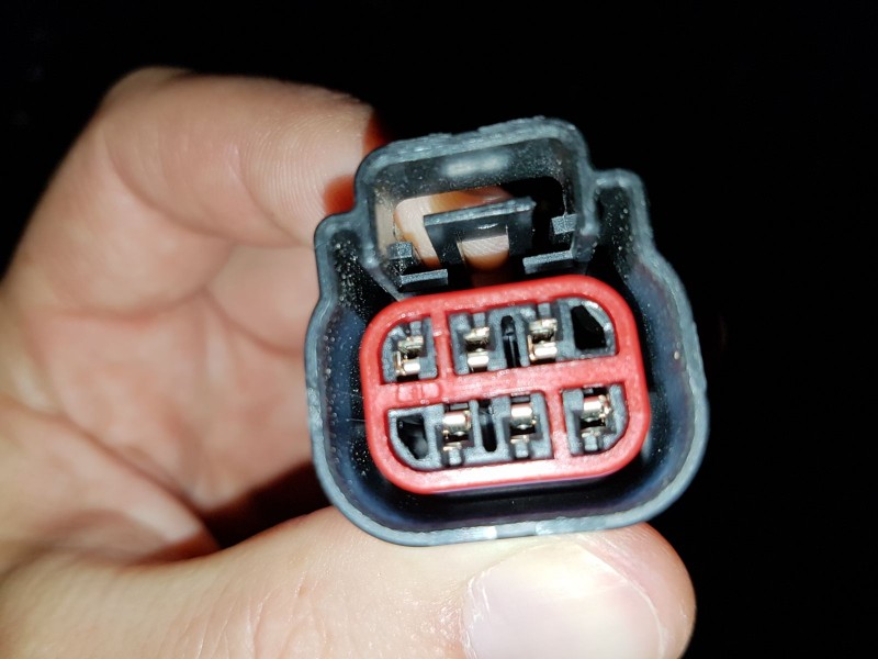

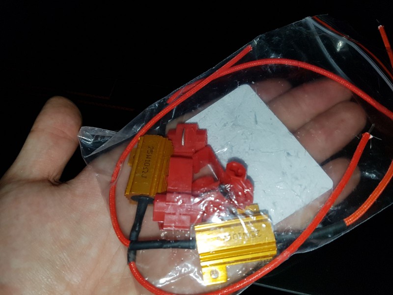

LUCES DE FRENO:
El modelo será el mismo que el de la marcha atrás, las W16W en blanco, y se sustituyen tanto como los intermitentes traseros y luz de marcha atrás.

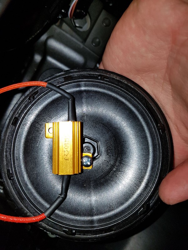

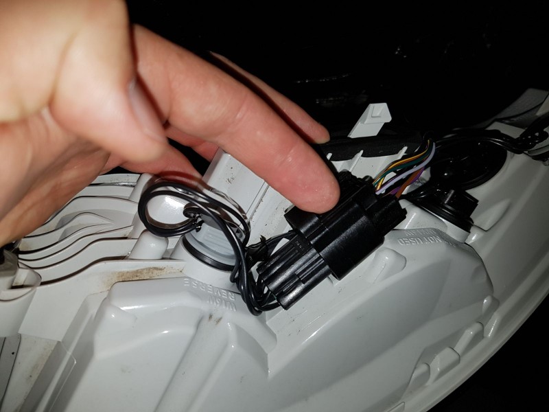

El problema viene en que habrá que instalar un kit canbus para que funcionen, ya que en el momento de arrancar el coche estas se encienden un segundo para dejar de funcionar al momento.
Como todavía tengo que comprar este segundo kit de canbus, dejaré la explicación para cuando las monte y compruebe que funcionan.

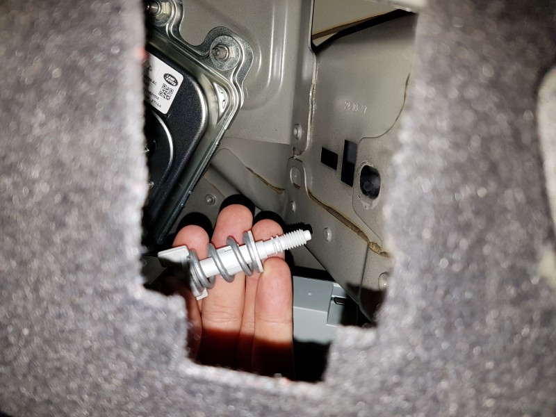

Os dejo una foto para que veais como vienen montadas (en paralelo), y así os hagáis una idea (foto 15):

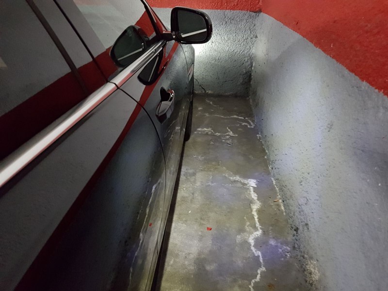

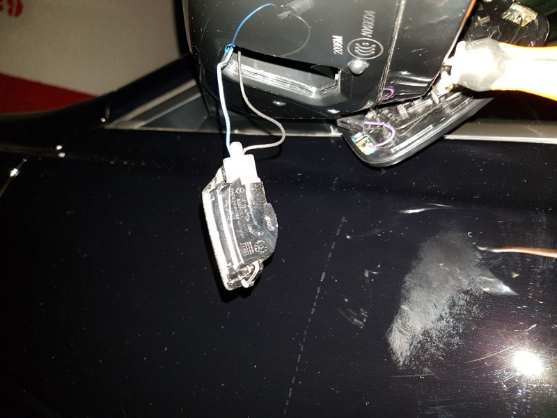

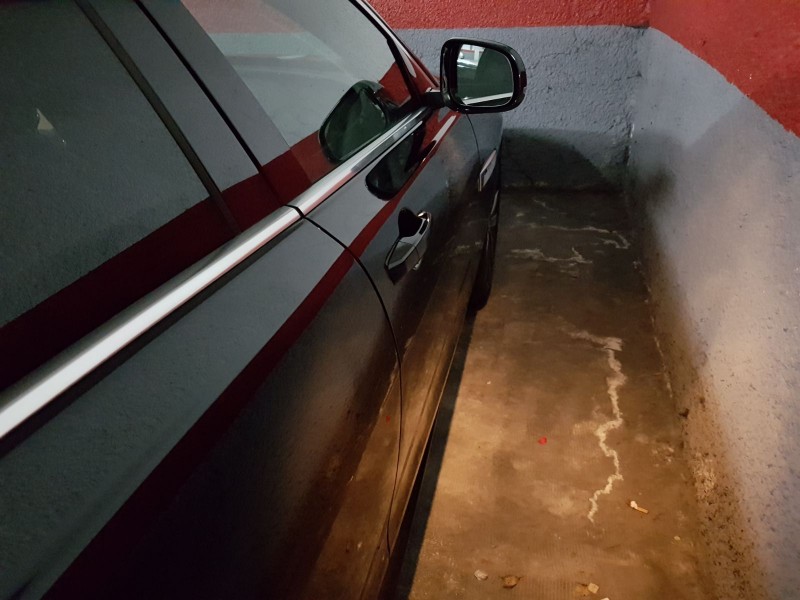

LUCES DE APROXIMACIÓN BAJO RETROVISORES:
El modelo es el mismo que se usa tanto en el maletero, guantera y paflones bajo las puertas, el W5W. No será necesario para ninguna de estas un kit cabus, ya que las propias luces led con canbus incorporado ya funcionan sin error.
Como en las luces de marcha atrás e intermitentes traseros, os dejo el enlace donde yo las he adquirido: http://stores.ebay.es/masiled?ssPageNam ... 1438.l2653
He de dar las gracias en este punto a PEPSIMAX, ya que me he guiado a través de su explicación.

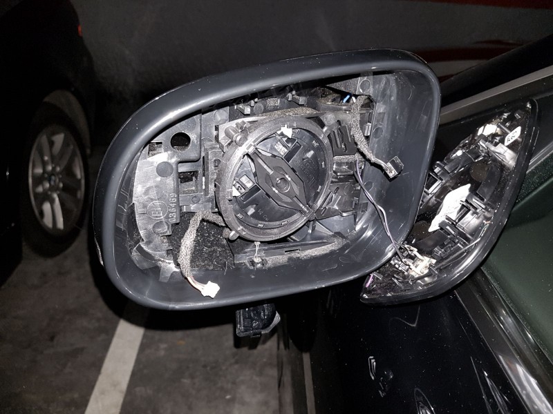

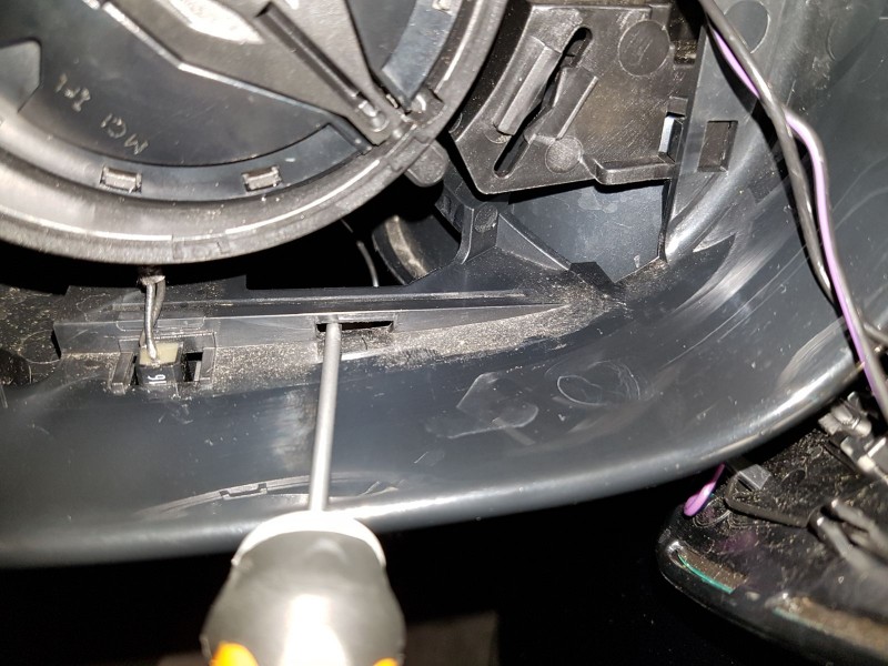

En primer lugar tenemos que retirar el retrovisor metiendo los dedos y pinzando desde la parte mas exterior. Sale haciendo algo de fuerza, pero siempre con delicadeza. Una vez fuera será necesario desenchufar el cable del desepañado y el del aviso de coche en ángulo muerto el que tenga. Tras esto, quedaría un último cable que ya ni se para que sirve, pero da apartar el espejo para un lado y poder trabajar como se muestra en la foto 16 Ahora, usando un destornillador plano pequeño, lo metemos en la pestaña inferior y empujamos hacia dentro y hacia abajo como se puede ver en la foto 17 Desplegamos el plafón hacia abajo y ya podemos retirar la bombilla y sustituirla por la de led. No es de rosca, y se puede sacar con un poco de presión como se ve en la foto 18 Ya podemos volver a montarlo todo y disfrutar del pedazo de luz que da el led.
Os dejo unas fotos del antes y el después para que veais que barbaridad de cambio (Foto 19 y 20):

LUCES DE FRENO:

Buenas Yako y de nada, pero aun me quedan las de freno para acabar, jejeYako escribió: ↑30 Jun 2017 13:11 Muchas gracias neckso,así da gusto aventurarse a hacerlo uno mismo, las luces de los intermitentes me parecen excesivamente caras, una pregunta por qué hay que ponerle la resistencia?,nuestro coche no avisa si se funde una bombilla, perdona mi ignorancia pero no sé por qué en esas si y en las otras no. Gracias
La resistencia es necesaria pq de lo contrario el ordenador de a bordo, cuando se activa el intermitente, se vuelve un poco loco, marcando incorrectamente en el cuadro instrumentos que la intermitencia esta dada. Es decir, el chivato que vemos en el cuadro de mandos junto con el ruido de chicharra que nos advierte que el intermitente está dado, se le va la pinza y empieza a marcar de manera aleatoria y muy rapido la luz, aunque exteriormente funcione a la perfección. Esto supongo que sera debido a que no detecta que haya bombilla consumiendo corriente o algo por el estilo, ya que como dices, no detecta en si que haya luz fundida.
Todas las bombillas, una vez vista la página de masiled.es las podéis encontrar ahí a un precio bastante bueno, y la verdad que el cambio merece mucho ma pena.

Yo te recomendaría las de la tienda online masiled.es
Ahí encontrarás varios modelos de las w5w a mucho mejor precio que las que has puesto de amazon. En mi caso he tenido que cambiar las de las puertas, retrovisores, maletero y guantera, 8 en total. No se cual es el acabado de tu XE y si necesitarás alguna más.
Has de comprar las que tienen led por una sola cara, ya que tan solo necesitas que den luz hacia una dirección.
Te dejo el enlace de las que te recomiendo y ya me dirás que tal te quedan

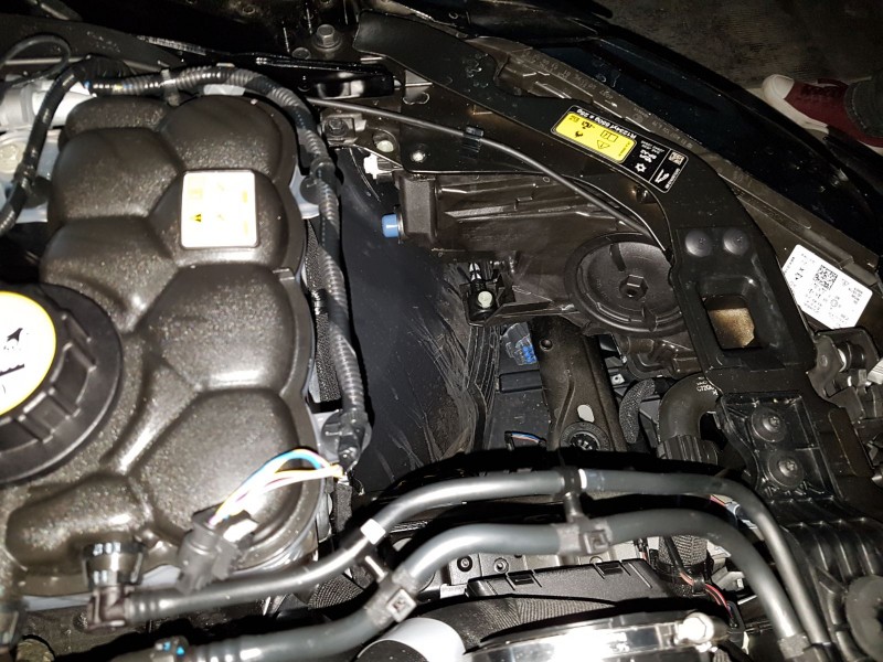

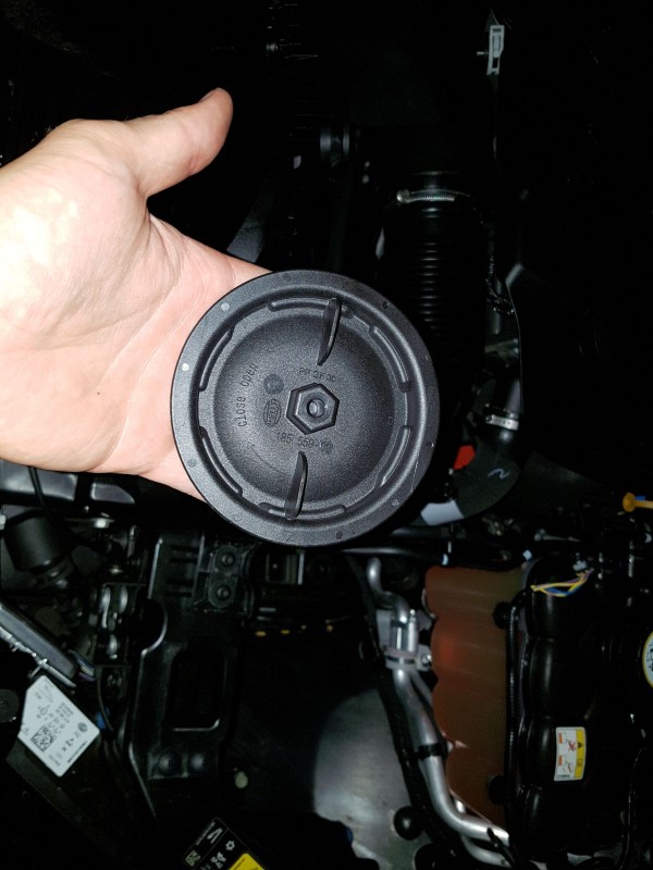

Bah, no es mucho trabajo eh. Lo unico la de intermitente delantero izquierdo. Todas las otras van solas, y las de debajo de las puertas, por ejemplo, apenas gastas un minuto por cada una y sin mas necesidad que un destornillador plano pequeño.
En el tema de la ITV como dices, siempre que la luz proyectada lo haga sin parpadeos y con la potencia suficiente, no te dirán nada. No se meten ni a mirar el modelo ni nada por el estilo. Y eso hablando de las intermitencias, freno y marcha atrás, porque todas las demás no son obligatorias en el coche y ni las miran.
Por cierto, hoy me han llegado las de freno mas el anulador de error, así que en los próximos días os explico como cambiar esas en concreto.

Yo ando queriendo cambiar la de marcha atrás y la de los retrovisores. Pero la de los retrovisores me da un miedo...
- Mensajes: 294
Re: Iluminación exterior LED
De donde eres neckso?
Es muy sencillo, lo explico en el tutorial.markchang87 escribió: ↑07 Jul 2017 00:12 Yo ando queriendo cambiar la de marcha atrás y la de los retrovisores. Pero la de los retrovisores me da un miedo...
Solo tienes que tener cuidado al sacar el espejo y hacerlo desde su posición mas abierta (de forma que puedas meter con mas facilidad los dedos).
Sin tener ni idea, se tarda apenas 10 minutos en cambiarlas.
Yo he tardado mas en encontrar la pestaña para desmontar el plafon (la foto 17), que en montar y desmontar el espejo.

Ufff me da un miedo tirar que parece que se va a romper cuando metes el dedo que puf
Es lógico, lo ponen bien duro para que no se caiga.markchang87 escribió: ↑16 Jul 2017 17:34 Ufff me da un miedo tirar que parece que se va a romper cuando metes el dedo que puf
Pero hazme caso que sale bien.

Donde si hay que tener cuidado con la calor es con las resistencias que necesitamos para que ciertas bombillas del XE funcionen, como los intermitentes delanteros o los frenos traseros, fijando estas resistencias a zonas donde el calor no pase factura.

Cuando hagas retrovisores comenta va?
Los retrovisores, yo al menos, ya lo tengo hecho. Es de las cosas que mas se notan.
Si tanto reparo os da porque pensais que se puede romper algo, os grabo un vídeo desmontando el espejo para que veais como se hace.
Y cualquier duda, no tengáis problema en preguntar, que en lo que pueda, os ayudaré.
