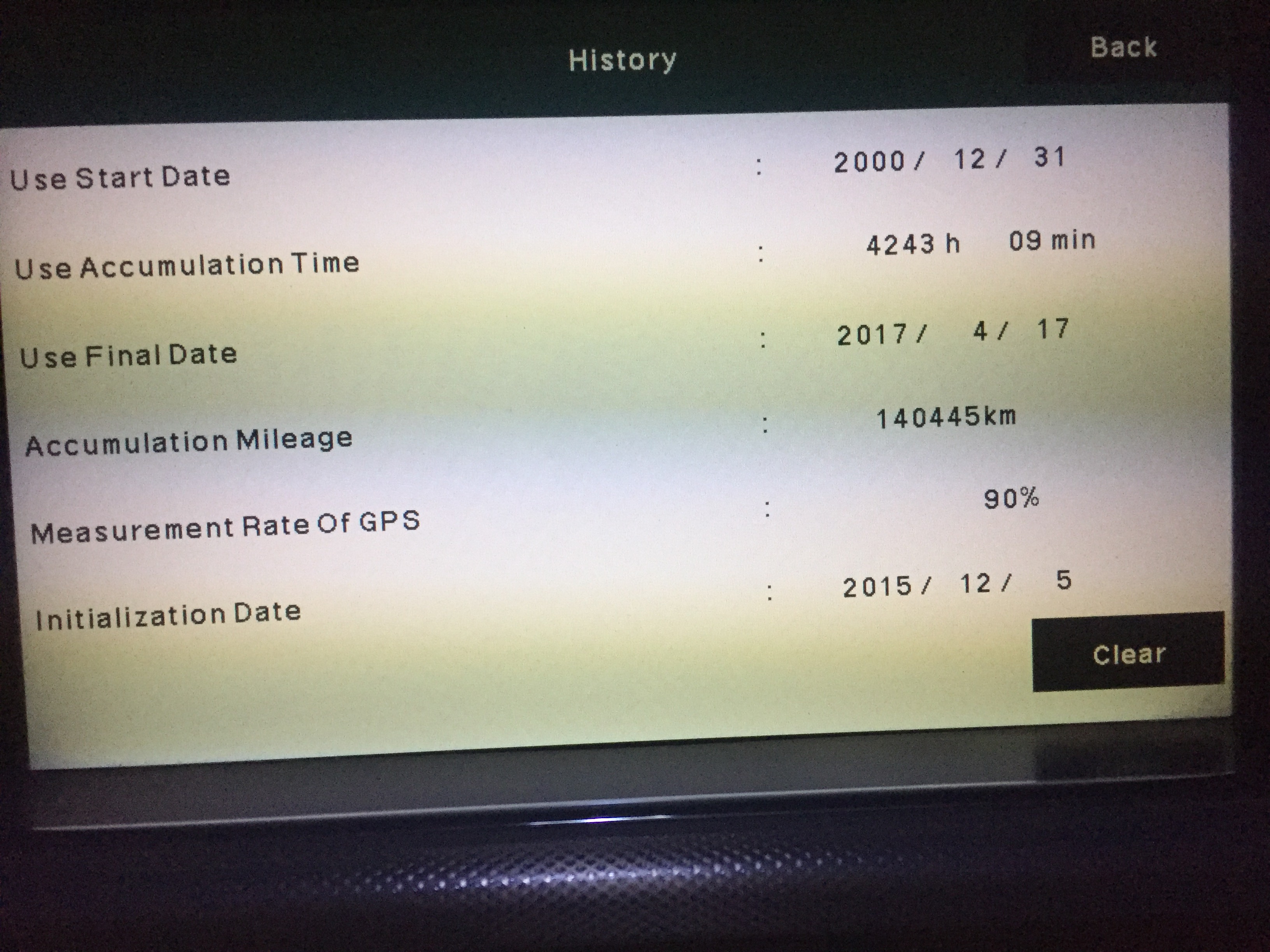

He probado el menú oculto que mencionó Machete, el resultado es el que esperaba, pero podía haber sido distinto.
Con los consejos siempre bienvenidos de Javier mañana llevare al gatito al servicio oficial ZF para cambio ATF y filtro, y una vez que lo recoja el viernes, ya os contare si solo era eso o había algo más, gracias a todos.
Os pongo una captura del menú.
Saludos cordiales.

AntonioVal escribió: 19 Abr 2017 20:57 He probado el menú oculto que mencionó Machete, el resultado es el que esperaba, pero podía haber sido distinto.
Saludos cordiales.
Muy bien, es importante saber los km reales por motivos obvios, pero también para controlar los mantenimientos, por ejemplo a los 160-170 mil toca correa de distribución, si hubiese tenido 200 mil no sabrías si se la han cambiado y estarías arriesgando una posible avería de las mas gordas.
Un saludo y ya nos iras contando
