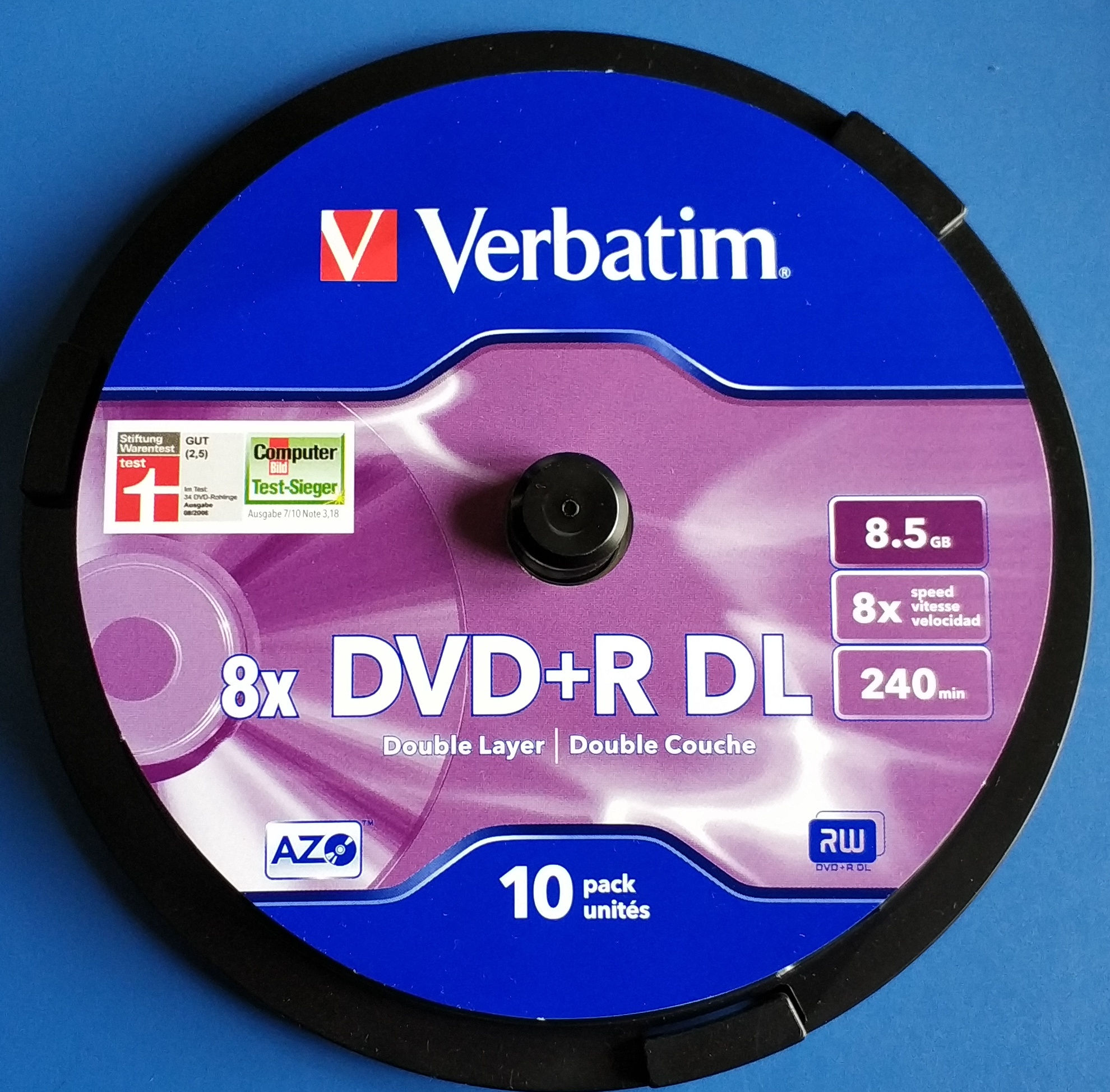

Hola, aquí tenéis los de 2014
https://mega.nz/#!fxNhGJ6C!53h-RHctk27Q ... Q-o3-J5oR8
Es un archivo torrent para no volveros locos con los enlaces, lo descargáis usando Bitorrent o utorrent y baja muy rápido, el dvd que nos interesa es el B no hacen falta todos.
Grabar con imgburn en un Verbatim DVD+ DL a minima velocidad 1x o 2x
Lo metéis al lector, arrancáis el coche y el hace todo, no lo pareis.

Alberto yo he descargado y actualizado con el link que puso Machete y ha ido perfecto.
La actualización ha durado menos de 5 minutos, he usado un DVD DL Verbatin y grabado a 4X,
Lo hice hará 2 semanas y sin problemas.

Buenos dias compañeros, muchas gracias por vuestras informaciones son muy utiles, he grabado la actualizacion del navegador que indicais en un verbatin DVD+R DL, y no lo reconoce el navegador del coche, me aparece el mensaje en pantalla de que inserte dvd correcto, veo que en las indicaciones dice grabar en DVD DL, pero no encuentro este tipo de discos, todos los que he conseguido son +R, puede ser este el problema, por lo demas he seguido los pasos que indicas mas arriba.
Un saludo,
Re: ACTUALIZACION NAVEGADOR
Hola angaiz:
Tienes que usar un medio (DVD) que no admita multisesión, vamos, que no puede tener la letra R.
angaiz
Mensajes: 14
Registrado: 13 Mar 2016 15:48
Ubicación: Murcia
Mensaje sin leer por angaiz »
Gracias Javier, seguire buscando, pero no los encuetro facilmente, todos son R. si sabes donde se pueden comprar en internet, te lo agradeceria.

angaiz escribió: 15 Dic 2018 12:55 Buenos dias compañeros, muchas gracias por vuestras informaciones son muy utiles, he grabado la actualizacion del navegador que indicais en un verbatin DVD+R DL, y no lo reconoce el navegador del coche, me aparece el mensaje en pantalla de que inserte dvd correcto, veo que en las indicaciones dice grabar en DVD DL, pero no encuentro este tipo de discos, todos los que he conseguido son +R, puede ser este el problema, por lo demas he seguido los pasos que indicas mas arriba.
Un saludo,
Hola tienes razón es un errata mía, es DVD+R DL, no me deja editar los post anteriores para corregirlo, lo que no sé es porque no te lo reconoce.
Recomiendan usar Imgburn para grabarlo, no se que programa has usado.

Muchas gracias Machete y demás compañeros por la información, he vuelto a grabar un disco nuevo y este funciona perfectamente, ocurre que cuando seleccionas la ISO hay que hacerlo con el segundo archivo que contiene la carpeta, aunque es de menor tamaño, hace seleccionar todos los isos que hay que incluir en la grabación, de esta forma ha funcionado perfectamente, ademas no se ha actualizado nada, solamente metes el disco y lo toma con la nueva cartografía actualizada.
