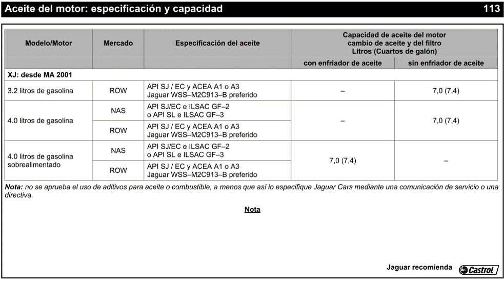

Hola Luis:
Te paso la hoja del manual de especificaciones de vehículos Jaguar NAS significa Norteamérica y ROW significa resto del mundo. Entienedo que el que has adquirido es ROW.
Como ya tiene kilómetros, aunque pocos, busca uno que sea de viscosidad 5W30, no le pongas ninguno 0W30, porque sería excesivamente fino.
La especificación WSS–M2C913–B es de FORD (propietario del accionariado de Jaguar de 1998 a 2008). Debes buscar un aceite 5W30 que sea compatible ACEA A1 o A3 y que incluya la especificación FORD WSS–M2C913–B. Los nuevos aceites de base sintética y paquete de aditivos Bx, incluso Cx cubren los requisitos A1 o A3.

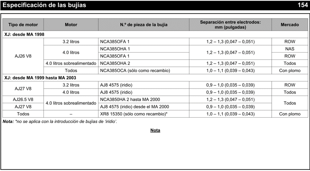

Hola de nuevo Luis:
Te paso la hoja del manual de especificaciones de vehículos Jaguar: Como ves para MY 1999 a 2003 establece que sean de iridio y separación entre electrodos entre 0,9 y 1 mm.
Mirando en el JEPC proporciona como referencia para las bujías: AJ84575
Contrastando en SNGBARRATT por si ha habido actualizaciones, efectivamente indica que dicha referencia se ha quedado obsoleta y que la sustituye: C2A1535
Esta referencia es de bujías de iridio para gasolina sin plomo.
