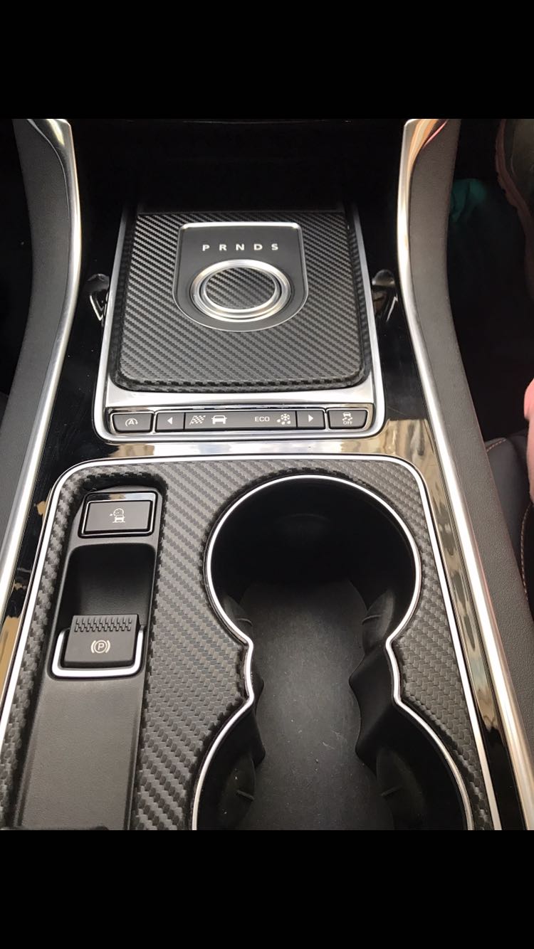

Abro este hilo, para ir poniendo detalles que le vayamos haciendo a nuestros coches, yo os enseño lo que le hice al mío para evitar los rayazos de la consola central.

Q le has hecho?
Re: Detalles a nuestros gatos
Hola Diego, le puse vinilo de carbono, 10 minutos ponerlo, queda bien y protege.
Queda muy bien
A ver yo soy muy manazas, pero esto es sencillo, compras una lámina de vinilo que no vale más de 10€,cortas un trozo que cubra todo de delante a atrás, lo pegas por encima en su totalidad, tapando mandos y botones, una vez pegado, procurando que no queden grandes bolsas de aire, con la misma uña vas marcando por donde se supone que vas a cortar después, así vas dejando un surco por el cual con un cúter a ser posible nuevo, vas cortando y dejas pegado las zonas que quieres que queden, para que el vinilo doble un poco y puedas hacer los metidos hacia abajo lo calientas o con secador o le pasas un mechero rápido para no quemarlo,solo para que ablande el vinilo y sea moldeable, así lo hice yo, el los metidos hay que tener un poco de paciencia en esas zonas, es cuestión de calentar y moldear.

El aro cromado del porta botellas lo compré en eBay

Pues te ha quedado genial, eres un manitas!!! Muy buena idea este post, a ver si le hago unas fotos a las "chuches" que le he ido poniendo al mio.
...por cierto, yako: has tenido que desmontar de su ubicación las piezas que has forrado en carbono o lo has hecho directamente?
Directamente, pregunte cómo se desmontaba y da mucho chollo, en las dobleces si le das calor hace la forma bastante bien.
queda muy chulo
