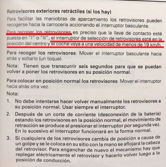

No fastidies que los retrovisores se pliegan...tengo un xkr del 99 y no se como se hace

Crosstown: igual si que puedes, es algo un poco retorcido, aunque imagino que ya habrás probado, por si las moscas te mando la parte del manual que explica como se pliegan.

Re: Mi segundo gato cn problemas de retrovisores y techo
aquí lo tienes
- retrov.JPG (177.76 KiB) Visto 9705 veces
Los retrovisores exteriores plegables creo que era un extra. Fijate que en las instrucciones dice "retrovisores exteriores retráctiles (si los hay)".
