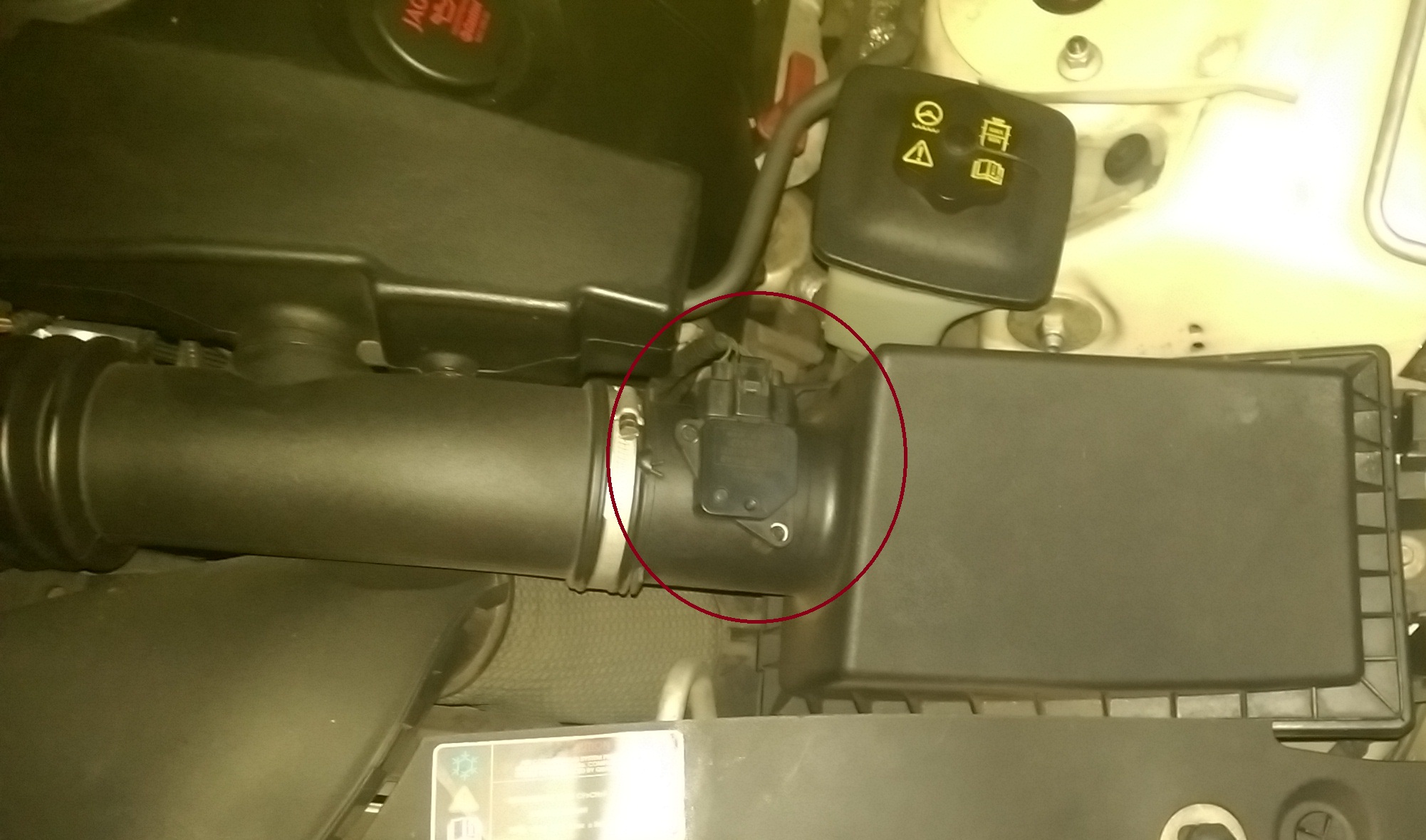

Hola Javier , esta es la pieza que mencionas en el punto 2 ?
Re: Problemas al encender el coche
Hola Jorge Arden:
Si, ese es el sensor de caudal másico. Cuando lo desmontes, asegúrate de tratrlo con mucho cuidado, sin arañar ninguna de sus partes, solo echarle el spray de limpieza.
El principio de funcionamiento es el siguiente: Hace pasar una corriente que calienta una lámina y función del aire que pasa lo enfría y provoca una caida de tensión que acorde a una función de transferencia, solo conocida por Jaguar y por Denso (que creo que es el fabricante de la inyección), calcula la cantidad de masa de aire que pasa para establecer la cantidad de gasolina a inyectar, por tanto, el tiempo que tiene que abrir el inyector.
