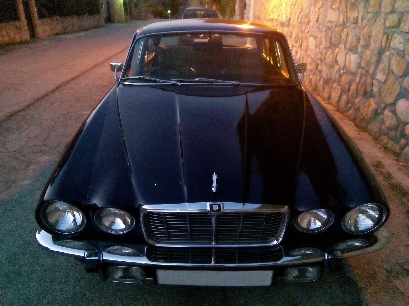

Me presento en este foro con mi nueva adquisición un XJ6 4.2 Serie 2, lo compre hace unas semanas en Albacete y vine rodando con él hasta Madrid, justo a la entrada me reventó un manguito y subió la temperatura, ya veremos si le ha afectado el calentón, el coche arranca bien, pero el otro día subiendo una cuesta con tráfico, tuve que ponerlo en 1ª (es automático) y casi ni subía, también es verdad que cuando lo traje el motor no estaba muy a punto, le haré una prueba de compresión para ver cómo van los cilindros...
Es un coche para restaurar, de chapa está regular (aunque aparentemente se vé bastante bien), con algún podrido controlado en los bajos, volante a la derecha y sobre todo con mucho recambio que comprar, ¿me recomendáis alguna web para comprar repuestos de este coche?, quisiera comprar de momento cosas para ponerlo a punto, manguitos, filtros, latiguillos de freno, correas...
Os agradecería me dieseis alguna recomendación sobre este coche, aunque me encanta esta marca no la conozco del todo bien, a pesar de tener algún coche pseudo inglés (Austin Victoria) soy más fanático de BMW.
Esta carrocería siempre me ha encantado, seguramente de cuando mi padre estuvo a punto de comprar un Daimler de esta serie plateado, la idea es ir arreglándolo poco a poco y quien sabe quizá cambiarle el lado del volante más adelante.
Os adjunto alguna foto del coche.
