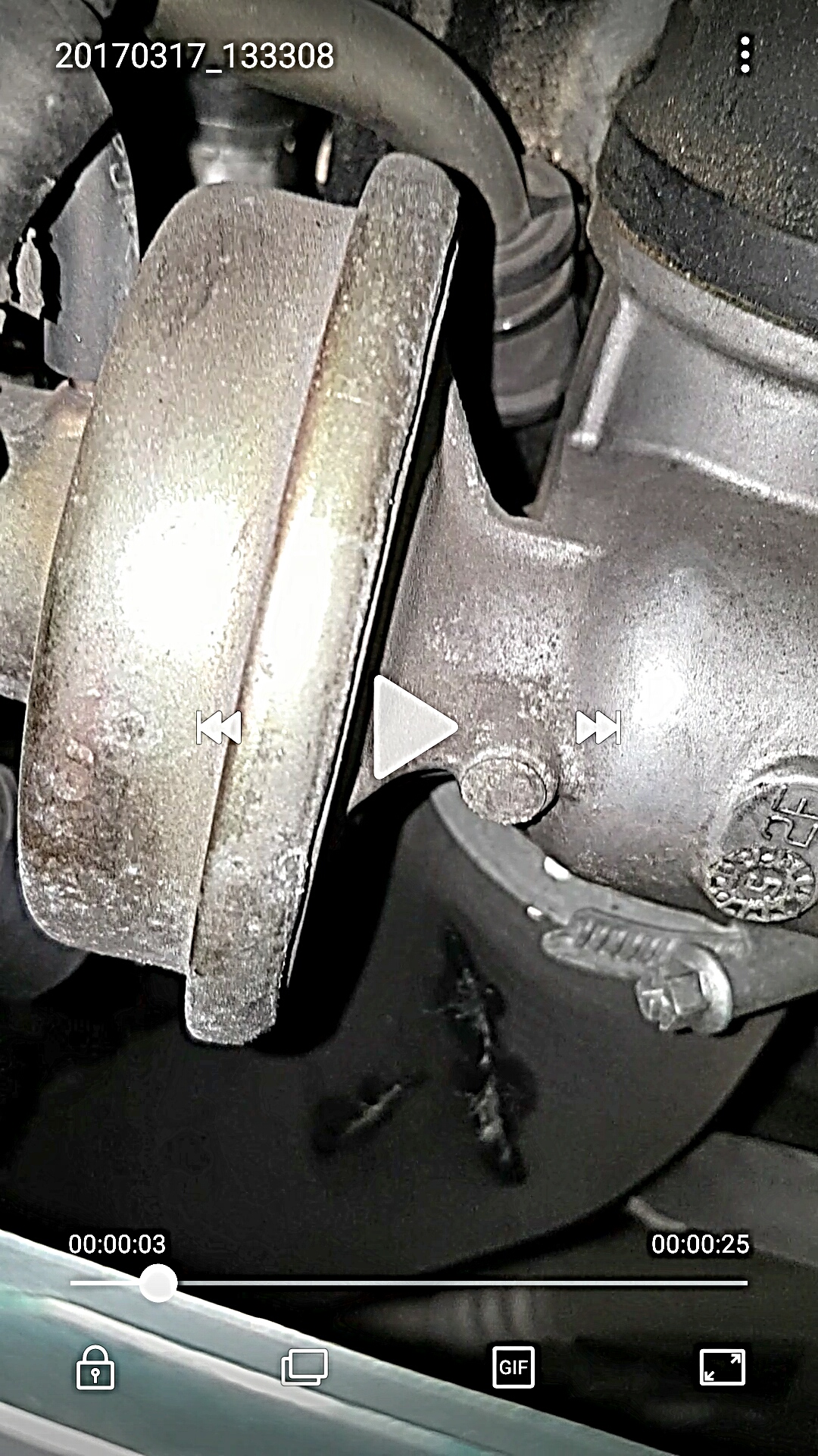

Jaguarverde
Mensajes: 8
Registrado: 21 Oct 2016 06:29
Re: Tirones
Mensaje sin leer por Jaguarverde »
Hola
A mi también me da tirones entre 1800 y 2000 rom
Le que limpiado el caudalimetro
Pero he visto un tubo rajado en la parte izquierda, cerca del radiador, un tubo grande.
De que es ese tubo?

Jaguarverde
Mensajes: 8
Re: Tirones
La foto adjunta. Pero no me hace ningún sonido ni silbido
Mensajes: 2923
Re: Tirones
Hola:
La válvula EGR (Exhaust Gas Recirculation) su función es recircular gases del colector de escape al colector de admisión. Esto se hace por 3 razones:
1.- Controlar la cantidad de oxígeno disponible para la detonación, tal que se cumpla, que en dicha reacción química la proporción oxígeno/hidrocarburos se corresponde con la relación estequiométrica, que para diesel es 14,5 gramos de aire por cada 1 gramo de diésel. Observa que es una relación de masa y no de volumen, de ahi que cuando alguien se refiere al medidor de cantidad de aire que pasa a la salida del filtro como caudalímetro y no como medidor de cuadal másico, se expresa de forma inapropiada.
2.- Evitar la formación de Oxidos de Nitrógeno. El aire que respiramos y que usa el motor para la combustión, tiene más nitrógeno que oxígeno. El Nitrógeno es un gas muy estable, no interviviniendo en la reacción química de la detonación, hasta 450ºC. A partir de esta temperatura reacciona con el oxígeno generando óxidos de Nitrógeno (se dice óxidos porque genera mezcla de todos).
3.- Resolver la geometría variable del motor. El motor consta de unos cilindros cuyo volumen se calcula como el área de la base por la altura (debido a la geometría interna de los pistones, es algo más complejo). Para que cada detonación sea efectiva, hay que ajustar el volumen del cilindro a la cantidad de combustible/comburente a detonar. Problema, los cilindros son de tamaño fijo. ¿Como se transforman entonces en tamaño variable y disminuir el tamaño de los mismos cuando aceleramos poco?, pues llenándolos con gases inertes que ya han participado en la detonción anterior. De esta forma tan ingeniosa la cilindrada del motor se adapta al valor ideal, función de la cantidad de diesel/aire a detonar.
El circuito en el que está integrada la válvula EGR tiene que ser totalmente estanco, de lo contrario, no es posible controlar la cantidad de gases que se recirculan del colector de escape al colector de admisión. Caudal = sección x velocidad, si uno de los conductos está rajado, particularmente el de salida de la EGR, estamoas disminuyendo la sección, porque parte de los gases se pierden por dicha raja. El sensor de presión abosluta del colector de admisión indicará a las ecuaciones programadas en el software, que es necesario recircular más aire, la EGR se abrirá más, el turbo se quedará sin suficientes gases para mover la turbina, con lo que la respuesta del motor será más lenta, etc.
Lo anterior con ser malo para el motor, pues no se están cumpliendo las condiciones de diseño, de ahi que observes inestabilidades y falta de potencia, aún es peor para las personas que van dentro del vehículo, debido a que respirarán mónóxido de carbono, dióxido de carbono, óxidos de nitrógeno e hidrocarburos sin quemar, todos ellos gases tóxicos, que fueron usados por los nazis en la Segunda Gerra Mundial para matar a los que transportaban dentro de los camiones, conectando el sistema de escape con el interior de la caja cerrada en la que iban las personas.

Jaguarverde
Mensajes: 8
Re: Tirones
Arreglado los tirones
Jaguarverde
Mensajes: 8
Re: Tirones
Cambie el tubo y solucionado!
El coche vuelve a andar fantástico
Mensajes: 2923
Re: Tirones
Hola Jaguarverde:
Pues de nada a disfrutar de nuevo
